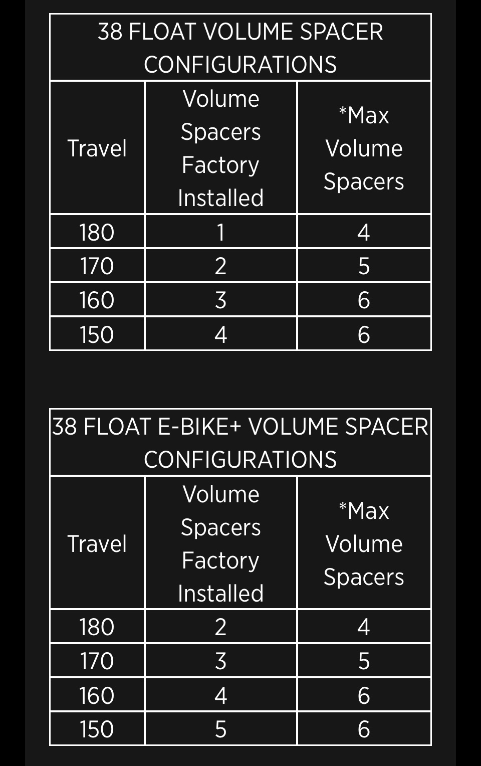

Aso sorry ich hab eine 38er drin.....heisst das jetzt zuerst HSC zbd LSC ganz auf (aktuell 5 und 10) oder zuerst einen Spacer raus? Und wird der SAG mit oder ohne Ausrüstung eingestellt denn hier ist ein Video da macht der das ohne Ausrüstung was ja auch ca. 4-5 kg sind...
SAG im „fahrbereiten“ Zustand
LSC und HSC kann man komplett offen anfangen
Würde erstmal alle Spacer rausschmeisen bei ner 38 160mm, bei deinem Gewicht und Fahrweise
SAG nach Maß einstellen, PSI nur merken
Bei 160mm bis 32mm eingefedert, besser etwas strammer um die 30mm
Rebound nach PSI einstellen.
Spacer würde ich nur dann wieder reinmachen, wenn die Gabel mit dem Standard Setup öfter durchschlägt und man mit der HSC nicht gegenarbeiten kann
Bei 1..2 Durschlägen am Biketag noch kein Grund

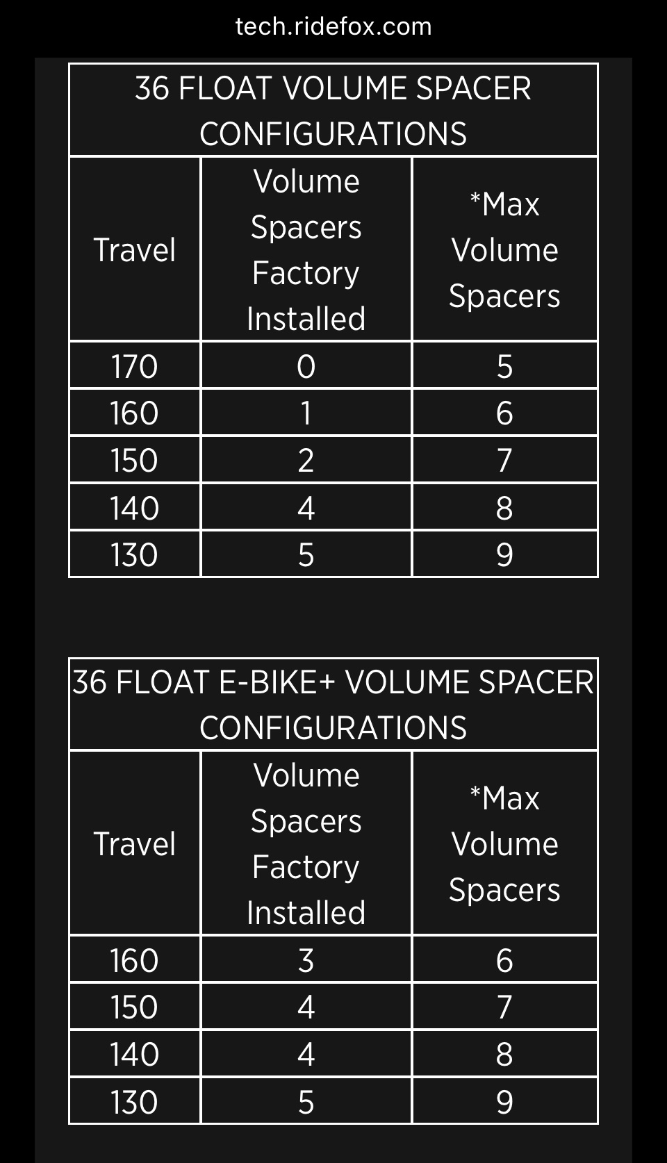

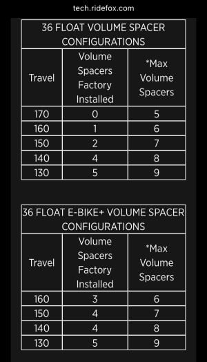

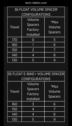

Bin leicht überfordert 😅
Es sind 3 oder 4 drin
Je nachdem obs ne ebike Gabel ist
Zumindest würde ich alle bis auf 1 Spacer rausmachen, wenn nicht sogar alle
