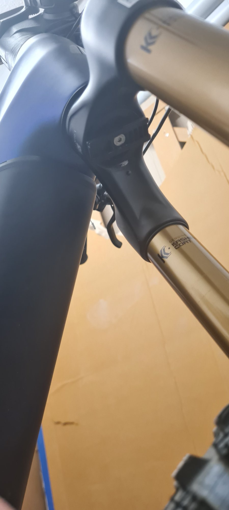

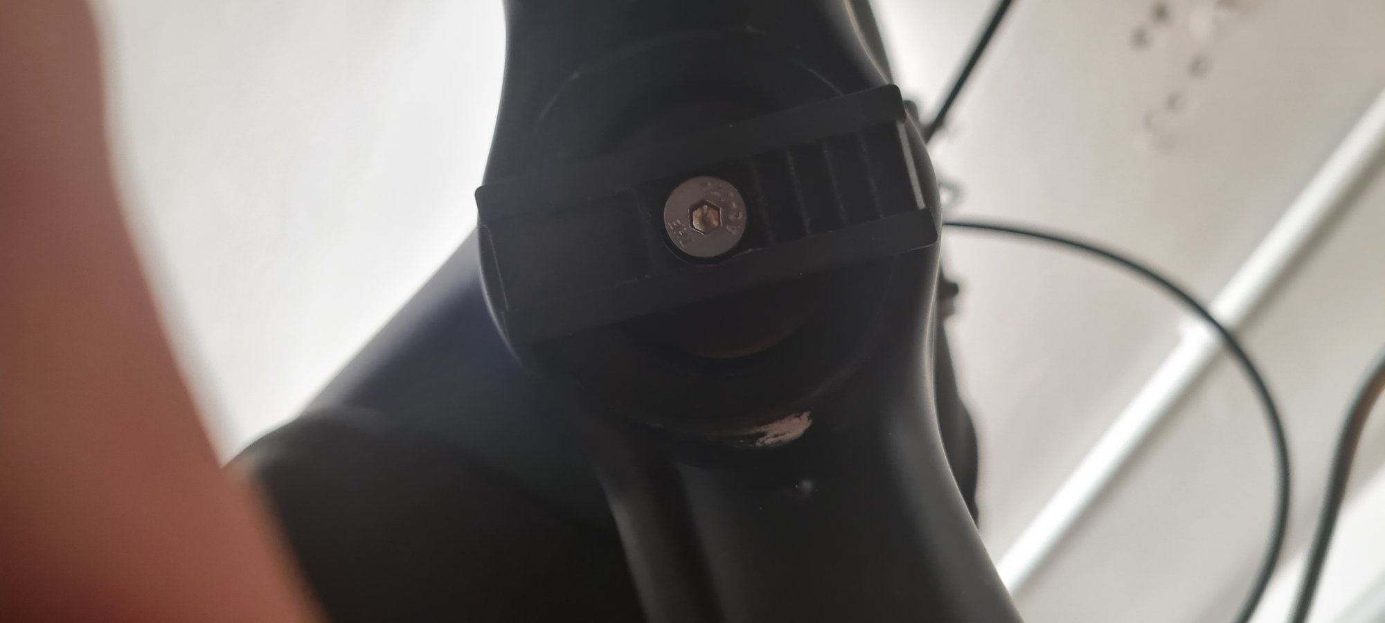

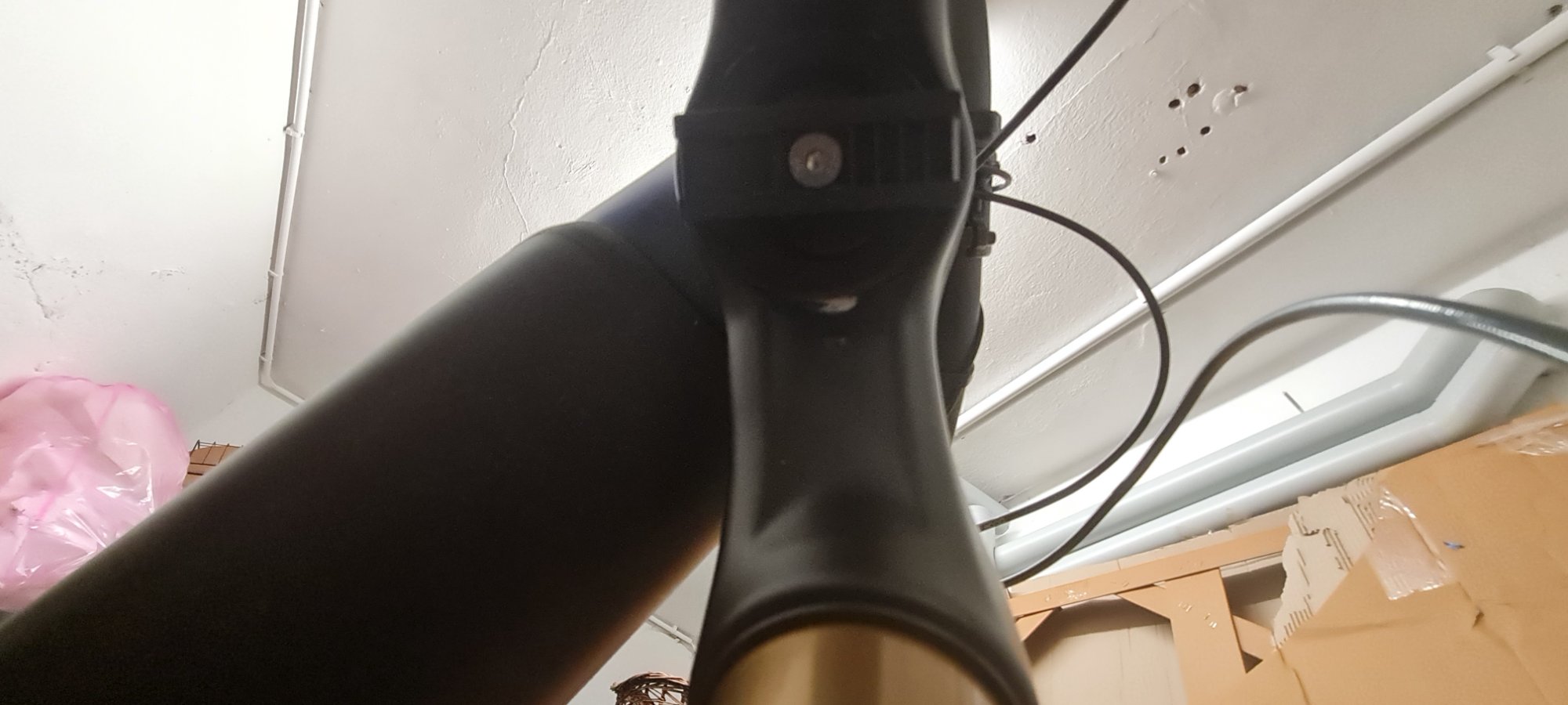

Hallo liebe Community,
ich habe ein Cube Stereo Hybrid 160 HPC SLT 750 27.5".
Bei meiner 2022 Factory E-Bike Series 38 Float 27.5, 170mm Grip 2 sitzt unten unter dem Vorbau der Gabel eine Schraube. Kann mir jemand zufällig jemand sagen, wofür die Schraube genau ist, warum sie so einen festegezogenes Plastikstück festzieht und wie viel NM diese Schraube maximal verträgt.
Kann leider nichts bei Fox finden.
Bitte um Hilfe mit Lösungen u./o. Ideen.
MfG Pascal

Re: Brauche Hilfe - E-MTB
Das ist die Bleed Valve (Entlüftung)
Dient dazu etwas Luft abzulassen wenn diese sich z.B bei starker Beanspruchung staut.
Kannst du ggf. mal eine viertel oder halbe Umdrehung aufmachen bis etwas Luft entweicht.
Guck nochmal genauer hin!
Das ist die Befestigung für ein (ich meine SKS-) Schutzblech und kann bedenkenlos entfernt werden, wenn man genau dieses Schutzblech nicht einzusetzen gedenkt. Habe ich auch ganz früher mal benutzt.
