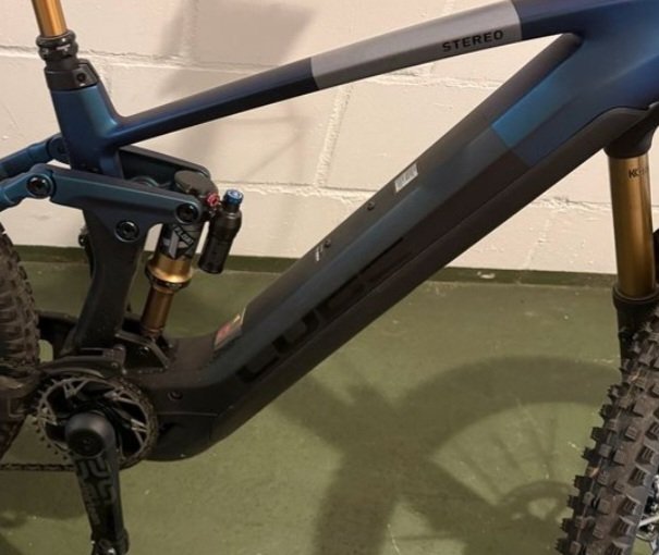

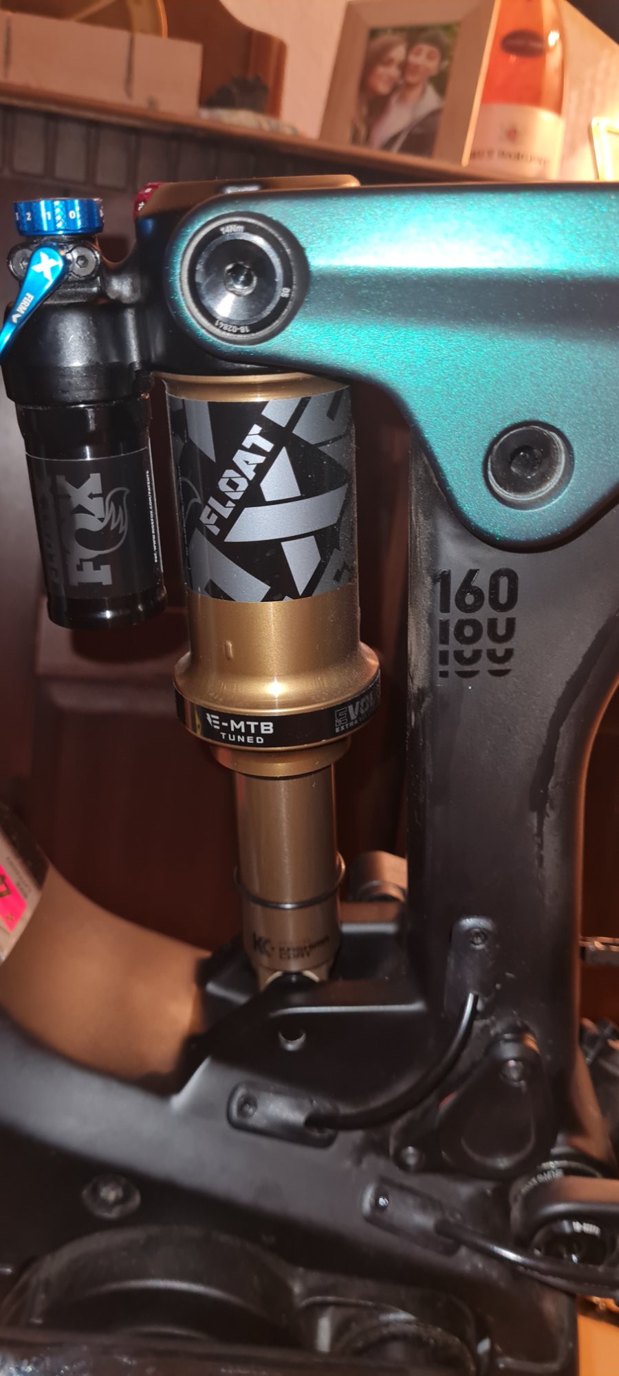

Hey zusammen,
ich fahre ein Cube Stereo Hybrid 160 HPC SLT 750 27.5 (Modelljahr entsprechend mit 205x65 Trunnion-Dämpfer) und aktuell ist ein FOX Float X Evol Factory (EVOL, 205x65, Trunnion) verbaut.
Ich würde gerne auf einen FOX Float X2 Factory (Modell 2024, 205x65 mm, Trunnion, 2-Pos Adjust, Kashima) upgraden.
Frage:
Weiß jemand sicher, ob der X2 Factory vom Platz her in den Rahmen passt?
Ich mache mir vor allem Gedanken über:
die größere Piggyback / Luftkammer des X2
mögliche Clearance-Probleme am oberen Trunnion-Bereich
Kontaktpunkte zum Rahmen, Akkugehäuse oder Leitungsverlauf
Hat das jemand schon ausprobiert oder vielleicht sogar Fotos?
Bin über jede Info dankbar, bevor ich das Ding bestelle. 🙏
Viele Grüße
Pascal

Exakt so wie von Dir beschrieben habe ich es am identischen Bike gemacht. Passt problemlos rein. Also klares „GO“.
Achte darauf, dass die Dämpferbuchsen beim Wechsel identisch sind. Die vom Spender-X2 sind u.U. größer als die vom Original-X.
