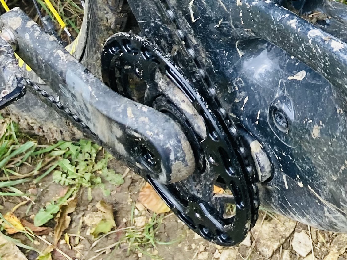

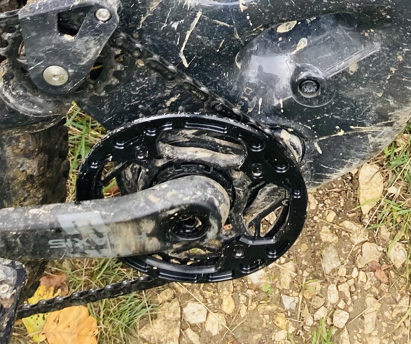

War heute im Schwarzwald unterwegs und habe mir mal wieder die Hosen vollgemacht, dass ich mir das Kettenblatt versaue.
Hier hab ich dann tatsächlich aufgesetzt 😒
Sieht nicht wild aus, aber es war eine Kuppe und ich hab es unterschätzt. Passiert ist nichts, aber es stört mich, wenn mich der Gedanke an eine Beschädigung auf dem Trail zögern lässt.

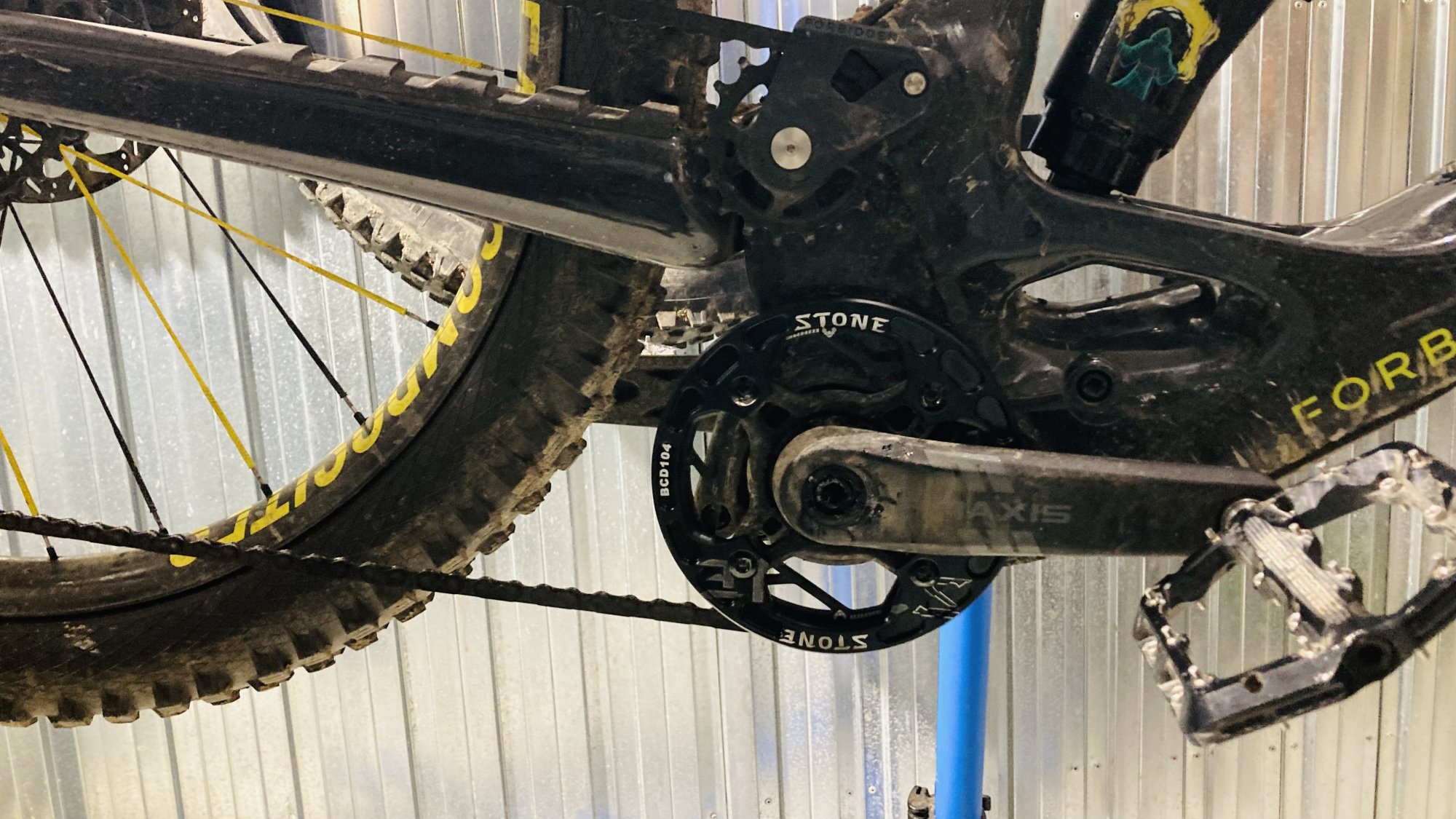

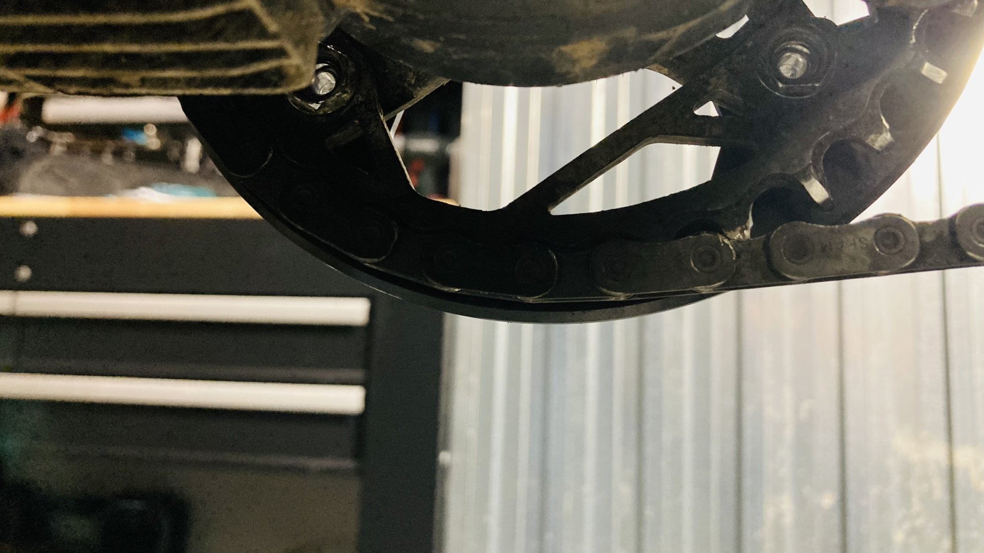

Habe heute meinen bestellten Kettenblattschutz bekommen und nach der Tour direkt montiert.
Sieht so weit gut aus. Zumindest was die Passform angeht. Optisch werde ich ihn wohl noch mit meinem magischen Edding komplett schwarz machen.
Werde ich morgen mal testen.

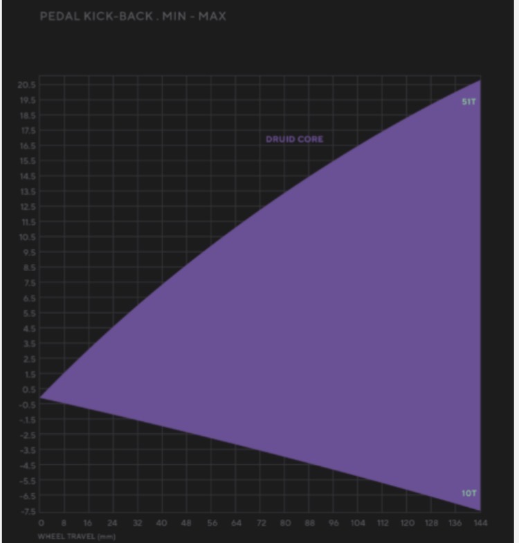

Kommt auch auf den Gang an. In den leichtesten Gängen gibt es mehr Pedalkickback.
Im ersten Gang klackert es entsprechend am meisten (auch wenn das eher theoretisch ist, weil man so normalerweise nicht im Trail fährt). Aber im Stand kann man es damit ganz easy reproduzieren.
In den kleinen Gängen hat man am Berg i.d.R ja auch konstanten Zug auf der Kette, da macht das dann wenig.
Und in den großen Gängen bergab ist die Längung null oder sogar negativ.
Hätte aber wirklich gedacht, daß die Längung durch die Umlenkung geringer ausfallen würde. Aber gut, bei den riesigen Kassetten heute, verändert sich die Position schon um ein Paar cm.

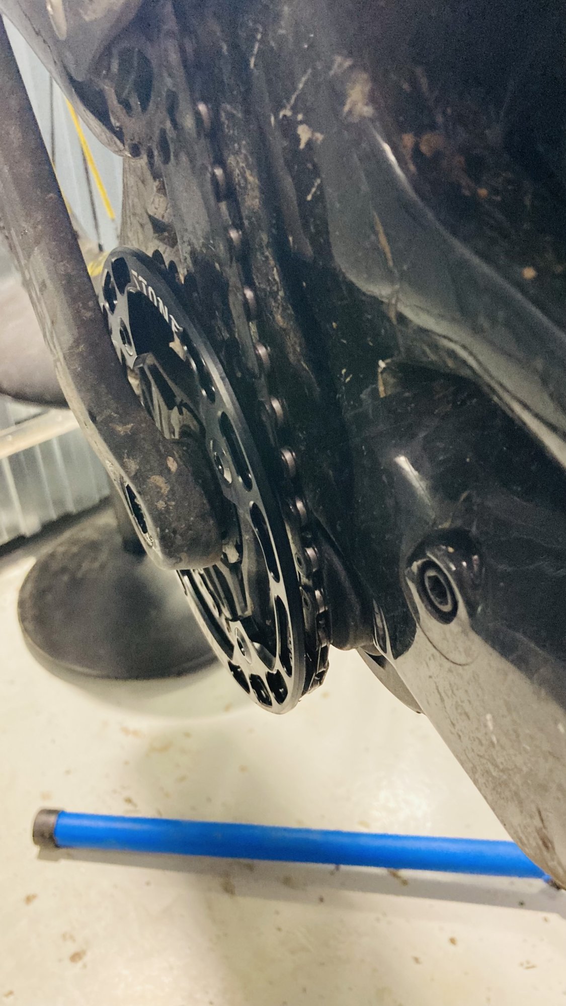

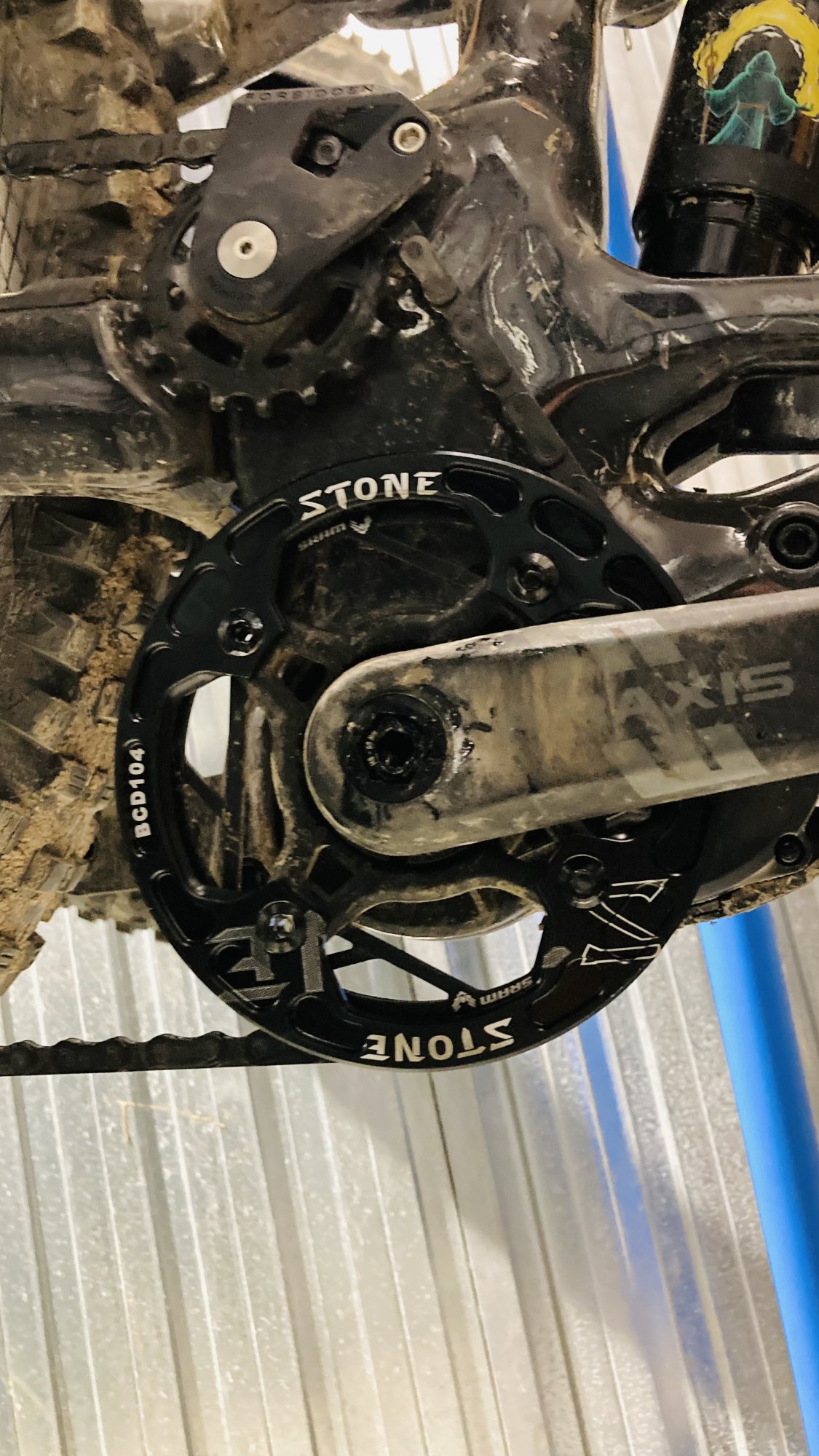

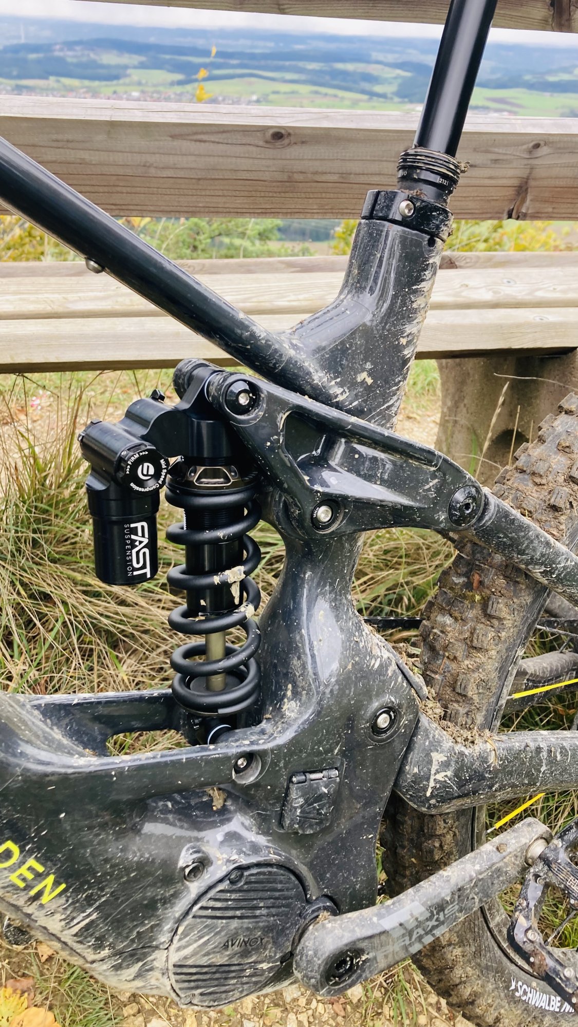

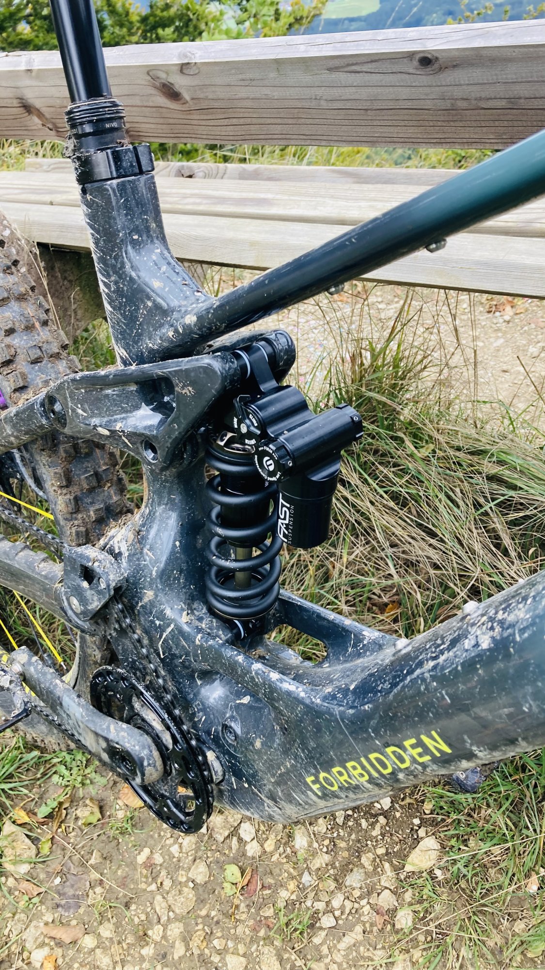

sieht nicht schlecht aus das ding (wenn ich mir das edding tuning dazu denke).
waren da längere schrauben dabei oder konntest du die originalen kettenblattschrauben verwenden?
Ohne Kettenblattschutz sieht es natürlich schöner aus. Aber das ist zumindest eine Lösung mit der ich optisch leben kann.
Die e13 geht sowohl optisch als auch vom Preis her gar nicht.
Da waren längere Schrauben dabei, ist also kein Problem. Ich hab es dann so gemacht, dass ich den inneren Teil der vorhandenen Schrauben verwendet habe, weil man die gut mit einer Nuss anziehen kann und den äußeren Teil von den mitgelieferten Schrauben. Bis jetzt hält es 😁.
Hier das Ergebnis des Edding-Tunings:
