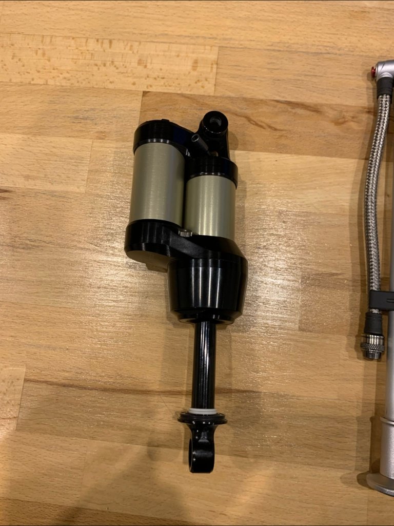

Hi zusammen,
ich fahre mein 9.9 nun seit 1.5 Jahren und bin eigentlich ziemlich happy damit. Bis auf den Hinterbau mit dem Float X.
Hat irgendjemand einen Vivid Air oder X2 im SL verbaut?
Mich würde vorallem interessieren ob die physisch in den Rahmen passen oder dann doch irgendwo ansteht beim Einfedern? Konnte dazu noch nirgends irgend ne Info finden...
Danke Euch
Manuel

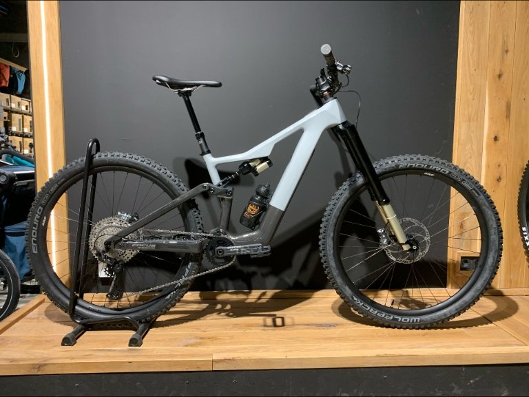

Ich hab mein SL gebraucht gekauft, aber der Vorbesitzer hat ein Intend Fahrwerk verbaut gehabt und der Dämpfer war noch wuchtiger als ein X2 von daher sollte der X2 auch gut passen.

Was genau willst du erreichen?
Dämpfer Tausch bringt nur was wenn man weiß was sich ändern soll
Pauschal eine Verbesserung zu erwarten ist etwas naiv
Sieht mit der Edge oder Hero? Recht geil aus :)

Da das Bike ja mit float x kommt, würde ich fast sagen die Frage würde ich in einen Fahrwerks thread packen. Rein vom Platz sollte in die Karre eigentlich alles reingehen :)

Bislang erstmal nur ein Gedanke. Mir ist der Hinterbau einfach zu holzig, hätte es gerne etwas mehr plush.
Bei meinem Occam bin ich mit dem Float X Factory super happy und hab ein gutes Setup gefunden bei dem er so gut wie alles brav wegschluckt aber trotzdem genug Gegenhalt bietet, aber beim SL bekomm ich ihn einfach nicht da hin wo ich ihn gerne hätte. Mit etwas weniger Luft gefällt schluckt er gut, aber dann passt der Sag nicht und bottom outs sind die Regel. Mehr Luft und ggf. Token lösen die Probleme aber mit der Feinfühligkeit war's das dann. Rebound herumprobiert, Luftkammerservice gemacht, geölt/geschmiert, LSC nachgerüstet... Mag teilweise sicher auch dem aktuellen 95kg Kampfgewicht geschuldet sein.
Der Vivid könnte mit mehr Volumen und HBO möglicherweise Abhilfe schaffen (und auch sonst würd er mich als coil Alternative mal interessieren). Soll ja auch grundsätzlich sehr feinfühlig und plush sein. Bringt nur eben alles nix wenn das Ding net in den Rahmen passt. Von den Massen (58mm aussen D) sollt sichs grade so ausgehen, daher hätts mich interessiert ob den irgendwer mal in seinem SL verbaut hat(te).
Hm, bitte geh da nochmal in dich bezgl. Beschreibung & Bewertung, was du da bisher ausprobiert hast...
Mit größerem Token brauchst du weniger Druck für die gleichen 30% Sag, da die Luftfeder progressiver wird. Der geringere Druck lässt den Dämpfer oben noch feinfühlig arbeiten und die verkleinerte Positivkammer schlägt tief im Federweg nicht so leicht durch.
Mit weniger Token (bzw. ganz ohne) wird der Dämpfer linearer, üblicherweise besser für leichte Fahrer. Der Dämpfer braucht dann mehr Druck für die gleichen 30% Sag. Der Gegengalt im mittleren federweg ist linearer.
Was du lieber magst, kann ich nicht sagen... der Rebound spielt natürlich auch eine Rolle, darf nicht zu langsam sein (Dämpfer packt sich zu), muss aber jeweils zur Luftfeder passen.
Das Bike ist nicht als Bügeleisen ausgelegt, ich weiß nicht ob du es dazu umbiegen solltest.
Es springt mega gut etc, es ist aber kein Sofa - Sofa Bikes hätte ich ein Ekano genommen… keine Ahnung.
Schraub halt ein X2 rein und teste es, aber wenn einer in Reviews erzählt - starke Schläge kommen irgendwann durch, Bike ist agil und kein Bügler, würde ichs halt dabei belassen.. ggf seh ichs zu festgefahren.
