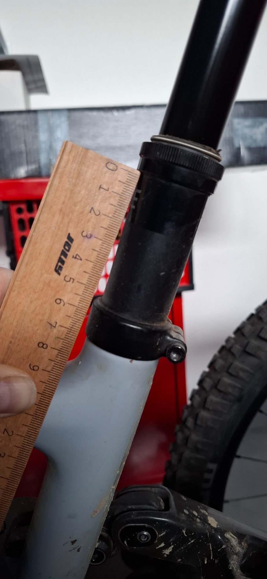

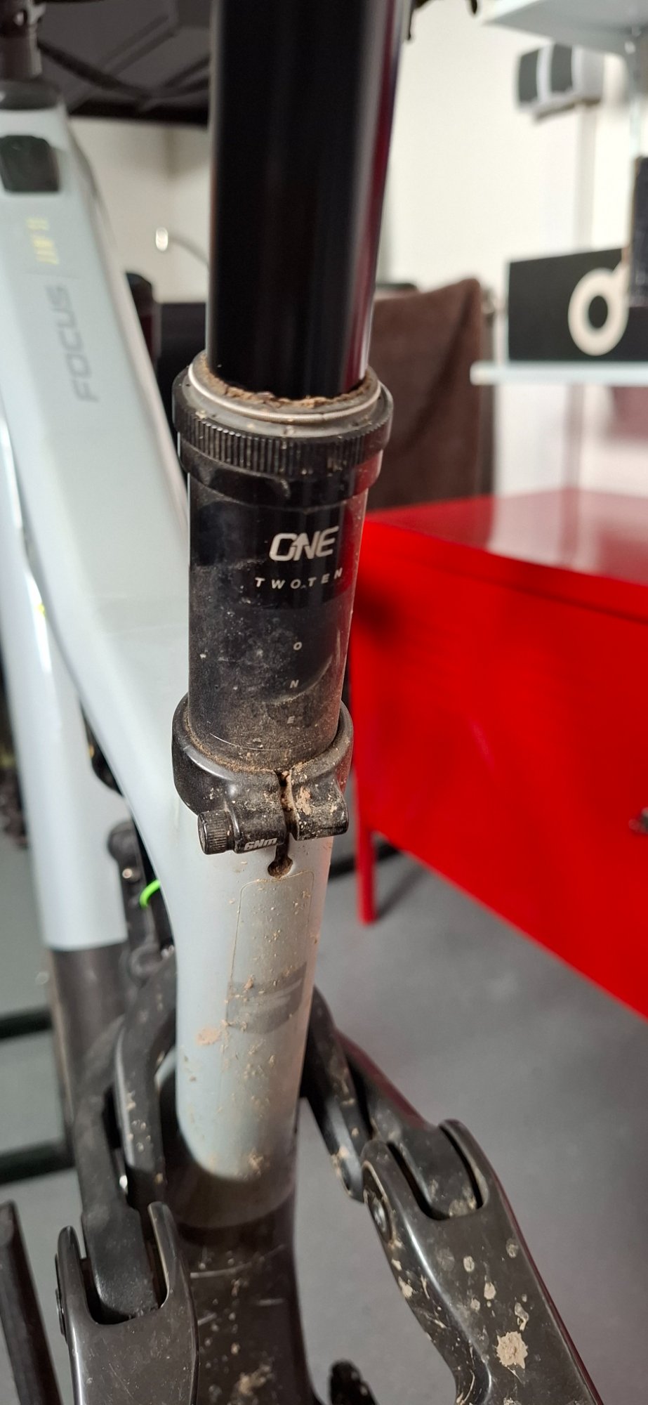

Anderes Thema: Ich würde gerne die Oneup mit 180mm Travel in das Jam einbauen. Diese hat eine maximale Einsteckttiefe von 255mm und die würde ich auch gerne komplett ausreizen. Passt die rein?
Ja, die passt komplett rein. Fahre ich auch so. Die 180er V2 kommt bei 170mm Hub so ziemlich auf die gleiche Sattelhöhe wie das 150mm OEM China Ding... Die V3 sollte recht ähnlich bauen.
Perfekt! Hast du da Rad auch in Rahmengröße M? Könnte ja sein, dass du L hast und dort etwas mehr Platz im Rohr ist als bei M.
Falls das für dich interessant wäre,ich fahre in Rahmengrösse M eine 210er.
Meine ist wie auf dem Foto ersichtlich so weit heraussen.
