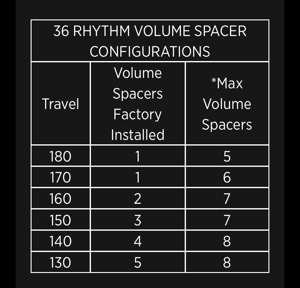

Einzig was nervt, die Rhytm hat scheinbar dickere Rohre innen, sie kann nicht die Token der normalen 36er verwenden, hätte gern einen mehr drin aber leider sind die Token der normalen 36er dicker (nur wer denkt er könnte hier übernehmen), demnach ist sicher auch die Luftfeder und Dämpfungseinheit alles nicht kompatibel nehm ich an.
Die Standrohre der Rhythm sind etwas dicker und die Luftseite ist etwas anders aufgebaut, deswegen hat die Rhythm andere Token als auch andere air shaft
Statt der orangenen hat die Rhythm lilane Token
Je nach Federweg kannst du eine max Anzahl Token fahren.
Schaust du hier.
Findet man auch in der Gebrauchsanleitung der Gabel.

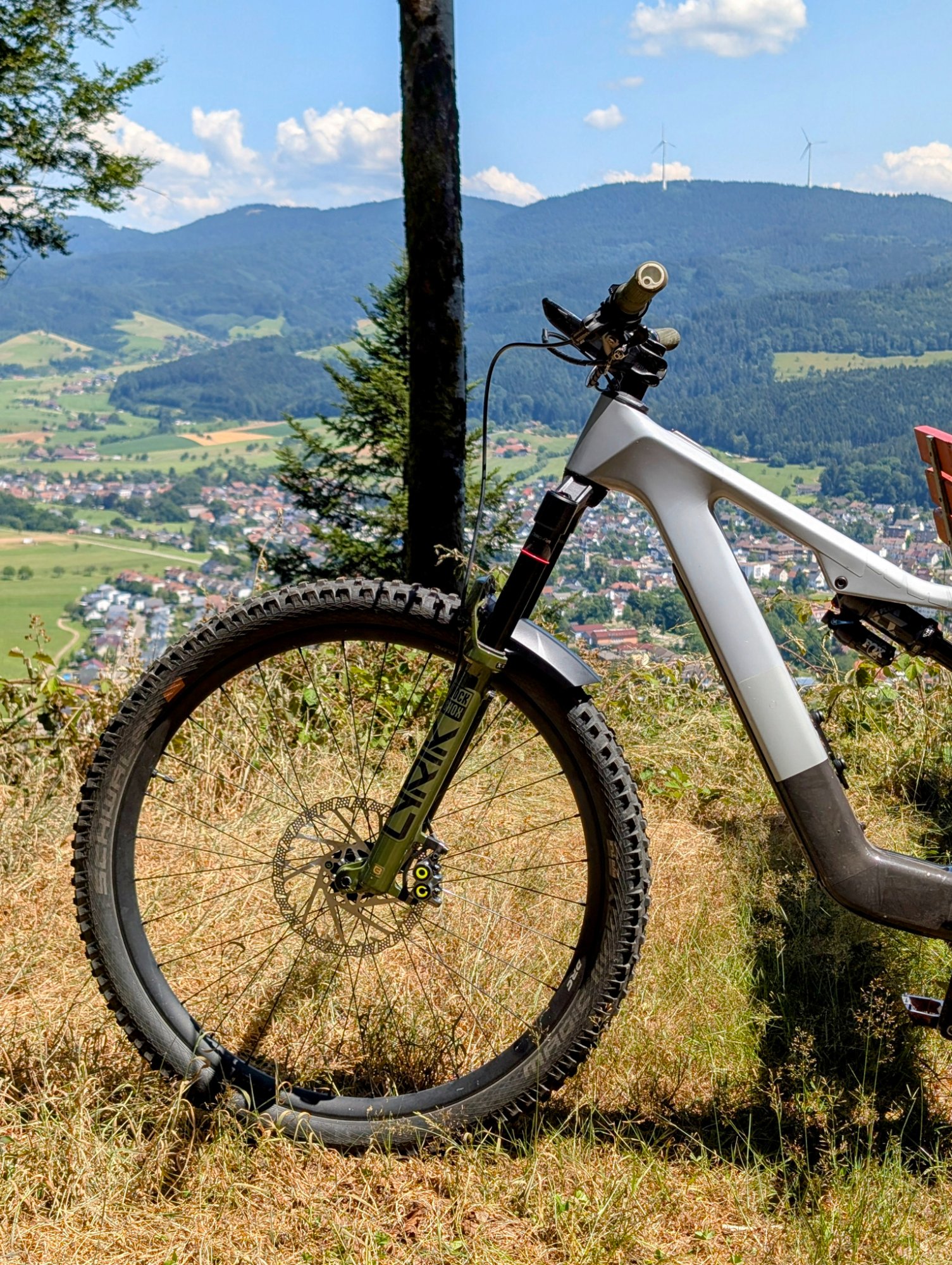

Die Antwort kam echt zu spät 😅. Erst vor ein paar Tagen die Lyrik Ultimate mit Charger 3.1 einbauen lassen. Die gab es bei Magiac Offroad im Summer Sale und das haben wollen war größer als vllt. die Vernunft 😁
