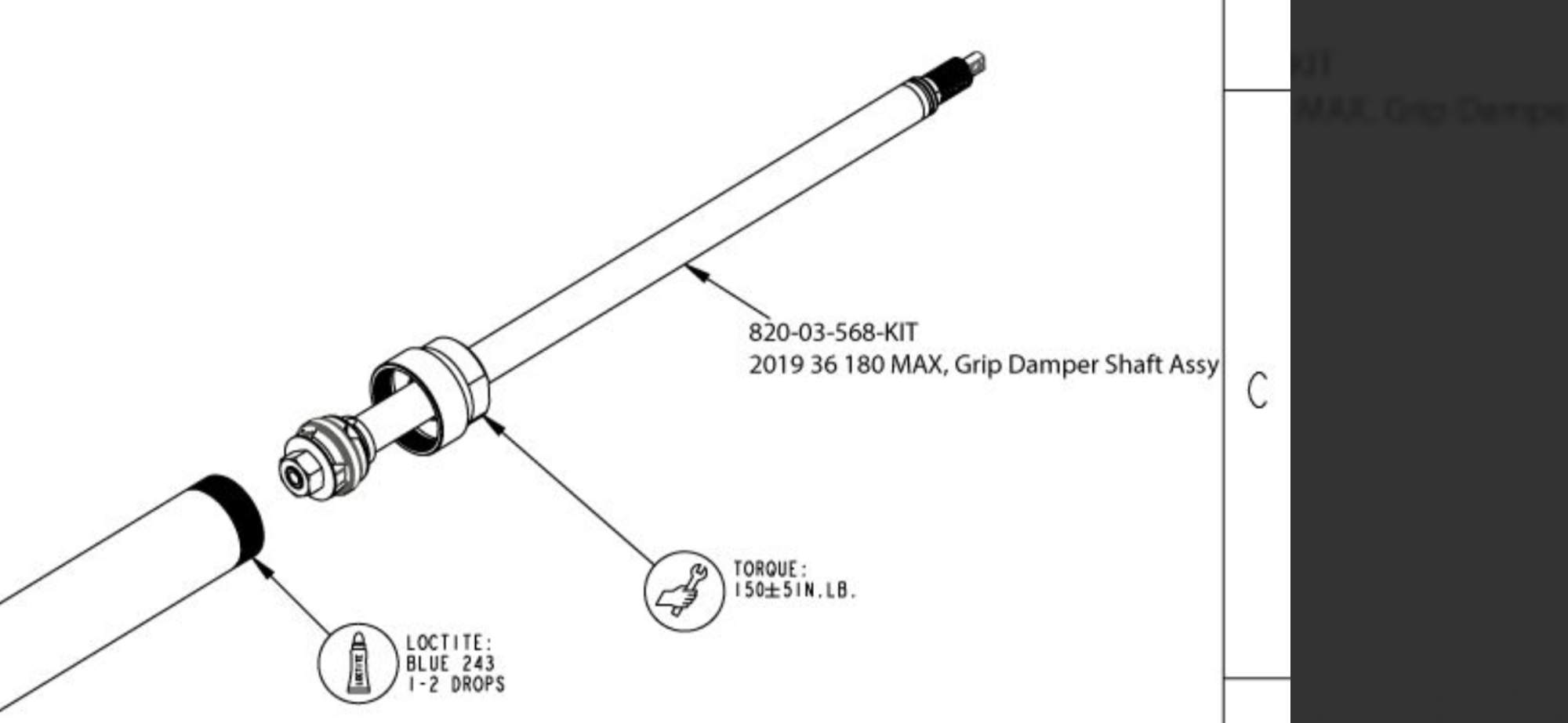

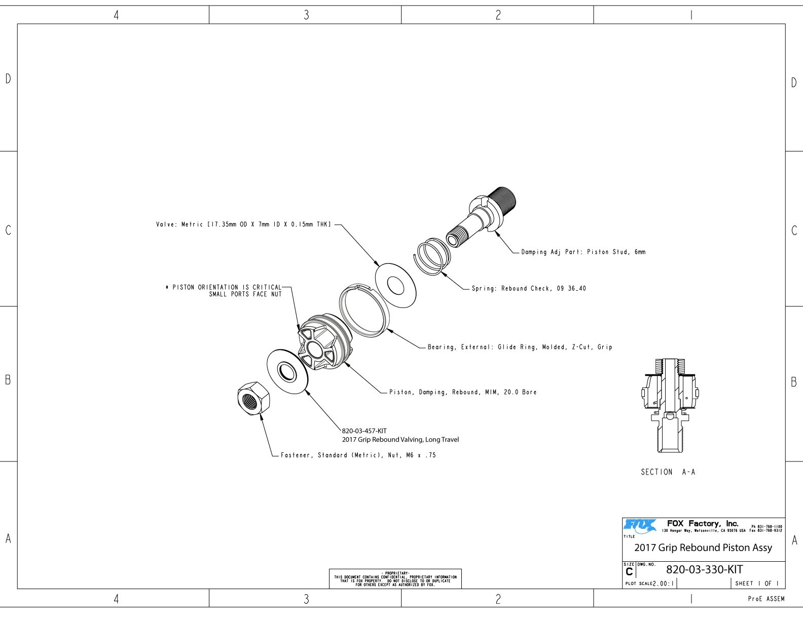

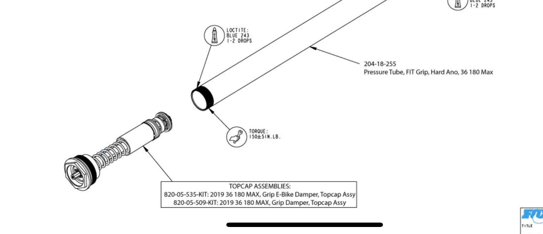

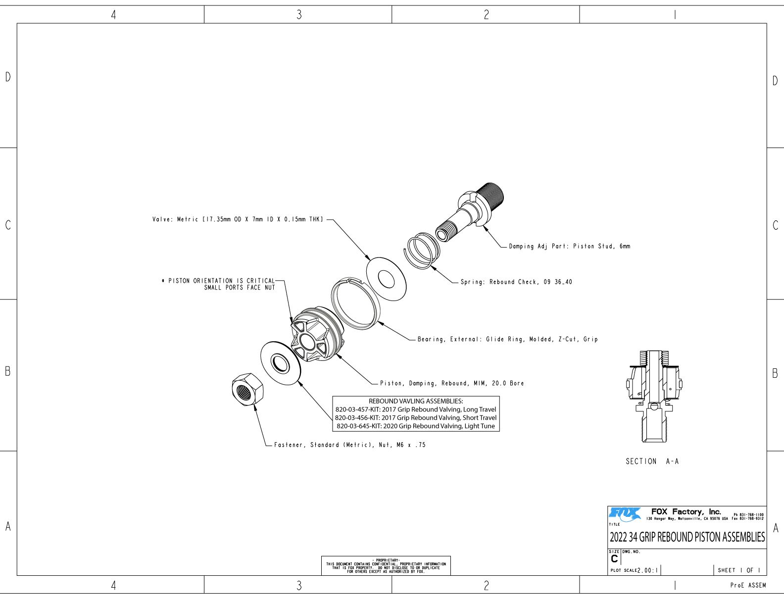

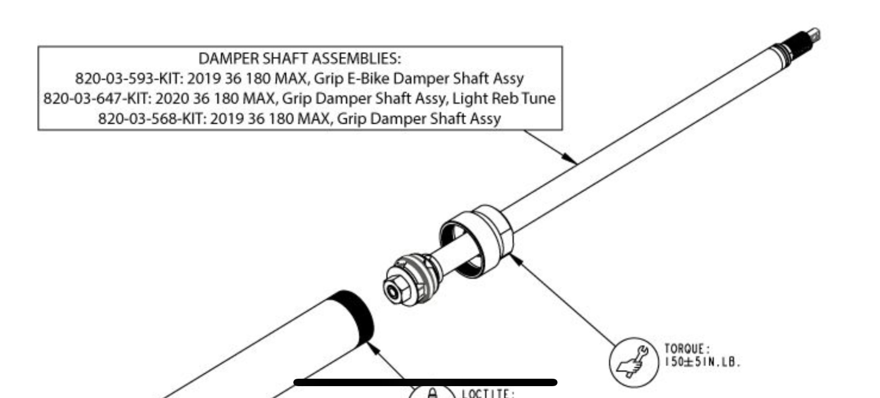

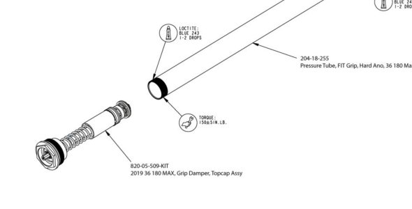

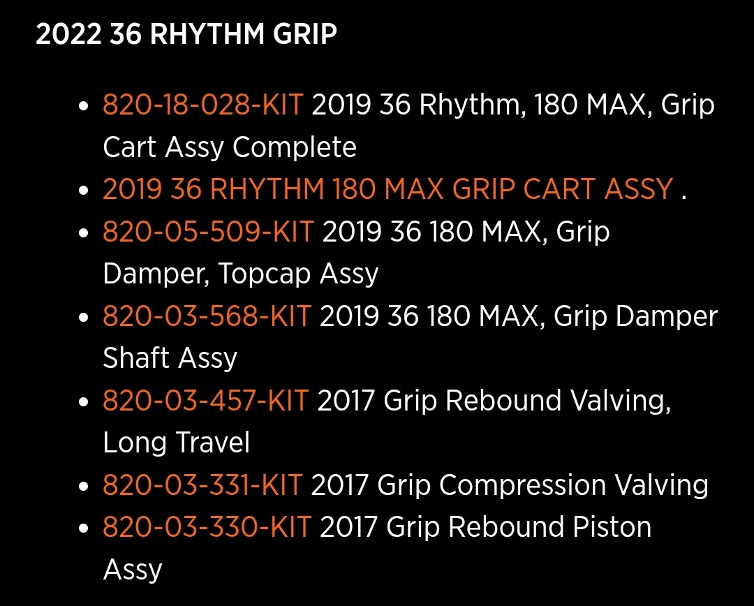

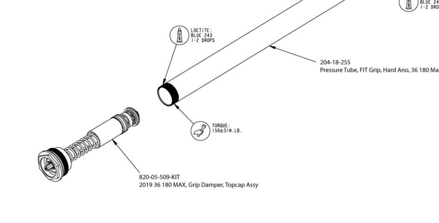

Sagmal was soll denn das? Ich rede vom Dämpferinnenleben - 20er Kolbendurchmesser wie die 34 GRIP, weil die 36er Rhythm GRIP eben dickwandigere Tauchrohre hat und deshalb keine reguläre 36er Kartusche aufnehmen kann - nur die schlankere 34er Kartusche passt hinein.
Was für Auswirkungen das Verlängern vom 34 Dämpfer auf 180mm hat kannst du dir ja selbst überlegen.
Vllt solltest du mal die blue paper lesen
Rhythm Dämpfer Einzelteile
Die ersten 2
Performace Dämpfer Einzelteile
Die letzten 2
Es tauchen dieselben Teilenummern auf
Unterschied in der ebike Abstimmung
