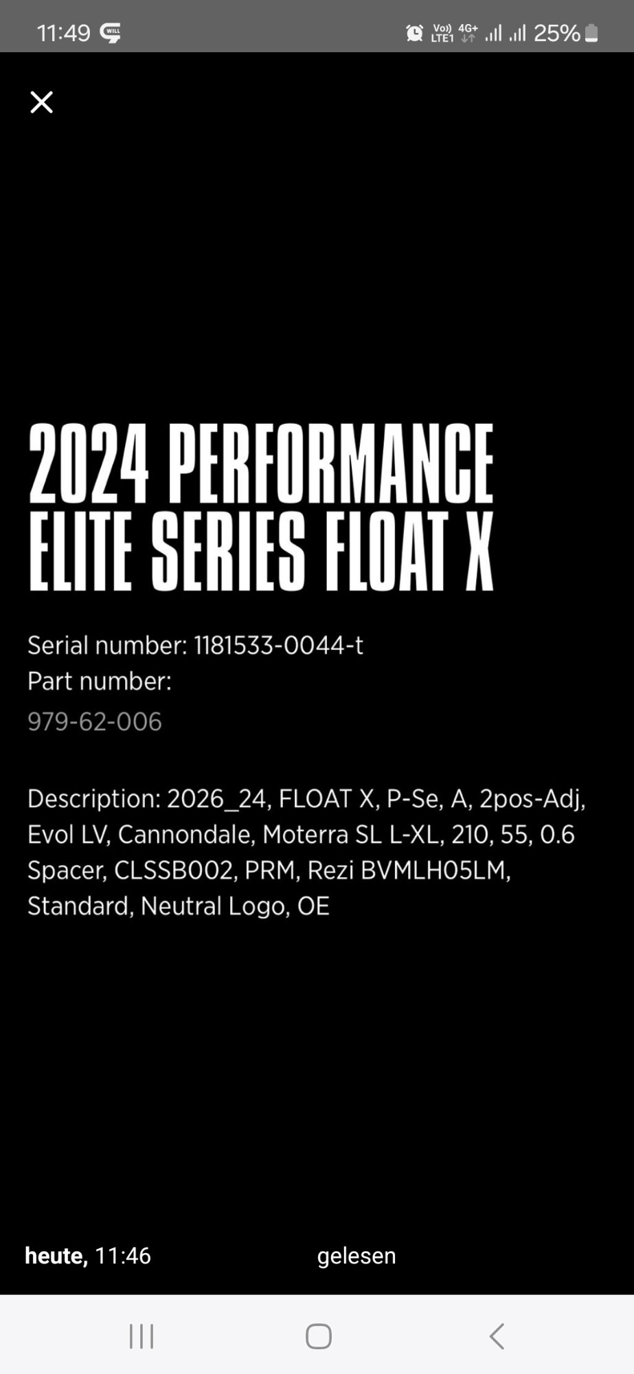

Hey
Mich würde der dämpfer zum probieren im Jam sl interessieren.
Der könnte durch den eher progressiven hinterbau eigentlich gut passen.
Oder wie sehr ihr das?
Danke

Hey
Danke
Hier mal für die Spec von Focus für den Float X:
2023 PERFORMANCE SERIES FLOAT X 2POS
Serial number: 1030829-0070-T
Part number: 979-00-689
Description: 2024_23, FLOAT X, P-S, A, 2pos, Evol LV, Focus, Jam² SL, 210, 55, 0.3 Spacer, CM, RM, Rezi LMB2, Standard, Neutral Logo
Der 0.7 Volume Spacer bei deinem Angebot macht den Dämpfer eher hart in der Endprogression, verhindert aber dadurch auch bottom outs sehr wirksam.
