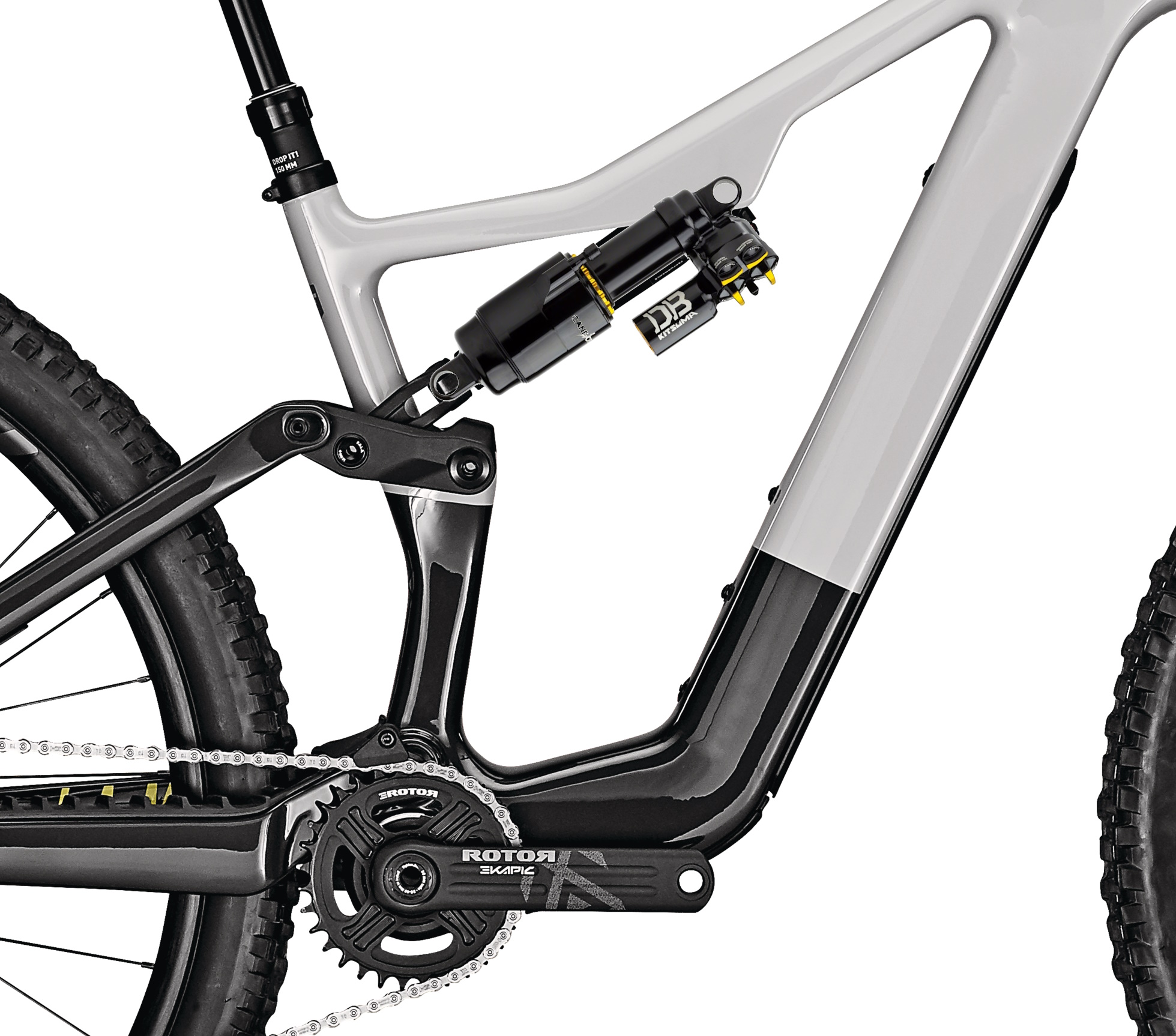

Da der Propain Jam (je nach Generation) eher auf leichtere Trail-Dämpfer ausgelegt ist, kann es mit dem Kitsuma Air G1 eng werden, insbesondere wegen:
Breite des Luftkörpers: Der Kitsuma Air ist breiter als viele Serien-Dämpfer (z. B. RockShox Deluxe oder Fox Float DPS/DPX2).
Rahmenfreiheit: Der Jam hat im Dämpferbereich begrenzten Platz, speziell bei der oberen Befestigung nahe dem Oberrohr oder bei der Anlenkung.
Dämpfer-Einbaulänge und Hub: Auch hier muss exakt geprüft werden, ob die Maße zum Rahmen passen (z. B. 210×55 mm oder 230×60 mm).
Äh, waht? Da stimmt ja gar nichts...
1. Hier geht's um Focus, nicht Propain
2. Ist das hier der JAM² SL Thread - davon gibt es nur eine Generation.
3. Ist das Bike für ganz normale Piggyback Dämpfer ausgelegt
Der Kitsuma Air ist auch nicht besonders "breit", er hat nur ein ausladendes Piggyback mit dem verstellbaren Ventilkopf am oberen Dämpferauge.
Hä? Speziell bei der oberen Befestigung ist im Rahmen extrem viel Platz, weil die Dämpferaufnahme quer ist - der Piggyback liegt nach unten ins Rahmendreieck.
Es nennt sich Standardmaße... steht auf der Herstellerseite, was das Dämpfermaß ist. Hast du den Text von der KI kopiert?

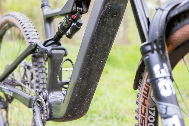

Ich suche für das Jam2 SL bzw. den Fazuamotor noch eine Lösung bezüglich eines Bashguards.
Hat jemand Erfahrungen mit dem neuen Sram Transmission Kettenblatt für Fazua gemacht? Falls ja, kann man an dieses Kettenblatt auch diese Plastik Plates ranschrauben? Finde dazu leider keine Informationen im Netz.
Gibts alternativ sonst noch Ideen bezüglich eines Bashguards?
