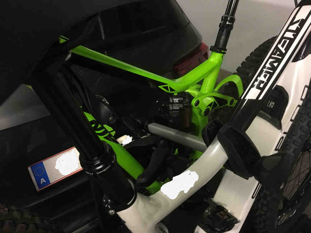

Habe leider nur ein altes Foto mit Merida + Simplon Compact (also sehr klein):
Das Simplon ist mit dem zugekauften längeren Arm geklemmt.
Ursprünglich hat es bei mir mit 2 Meridas und den originalen Armen genauso ausgesehen, wie auf dem Foto von @wwwerner
Mit dem zugekauften Arm (Rosebikes Länge 37cm) ging es dann problemlos.

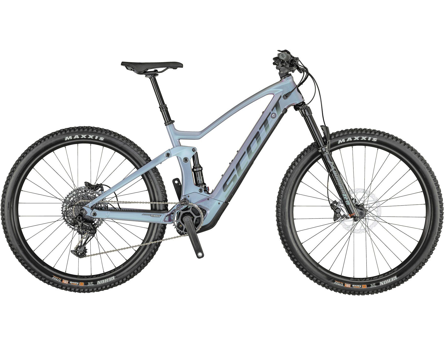

Ich hänge mich mal hier an, stehe nämlich vor der gleichen Frage:
Transportiert werden sollen ein Scott eRide Genius 900 Gr. L mit 2.6' Reifen und ein Scott eRide Strike 900 Gr. L mit 2.4" Reifen, beide haben den identischen Carbonrahmen, Radstand jeweils 125cm, Lenkerbreite 79cm.
Zur Wahl stehen (auf Basis von Forumrecherche und Testberichten):
a. Uebler i21 (Schienenabstand 22cm)
b. Thule EasyFold XT 2 (Schienenabstand 22cm)
c.Thule Velospace XT 2 (Schienenabstand 25cm)
Konkret:
Die Räder lassen sich eigentlich nur am Oberrohr (flach, breit, eckig) bzw. an der Sattelstütze befestigen. Beides scheint mir nicht optimal.
(Anbei ein Bild des Rahmens, falls jemand eine bessere Klemmmöglichkeit erkennen sollte)
Von Thule gibt es zwar einen Carbonschutz zur Klemmung am Oberrohr - taugt der was? Liesse sich der auch mit dem Uebler verwenden?
Ist eine Klemmung am Hinterbau (Alu) möglich (vom Zugang her?) bzw. unsinnig bzgl. Stabilität?
Klappbar (a, b) wäre nett, aber kein Muss. Gewicht (c) ist sekundär, wenn er entscheidende Vorteile mit sich bringen würde.
Falls einer von den genannten taugt mit Sonderzubehör - gerne.
Sollte ich ein passenderes Modell ggf. auch von anderen Herstellern nicht in Betracht gezogen haben bin ich dankbar für Hinweise.
Vielen Dank

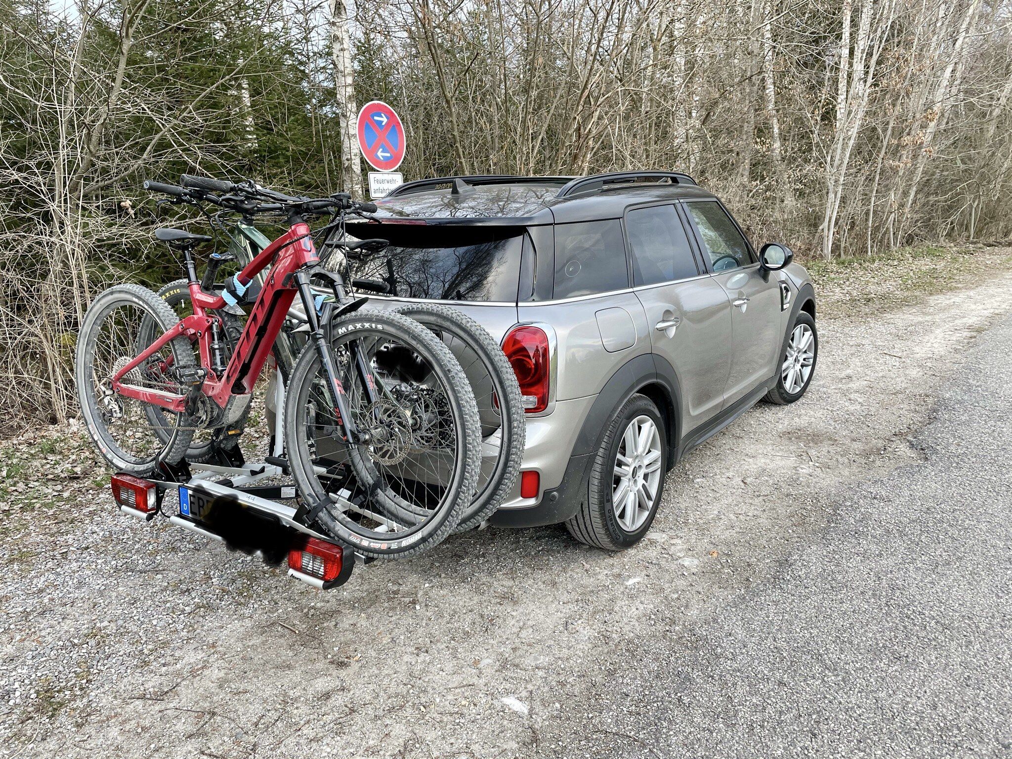

Hier ein Strike und Genius auf dem Atera eBike ML.
Die Schlaufen haben eine Drehmomentsperre.
Ok, ist kein Thule oder Übler, aber vielleicht eine Alternative.
