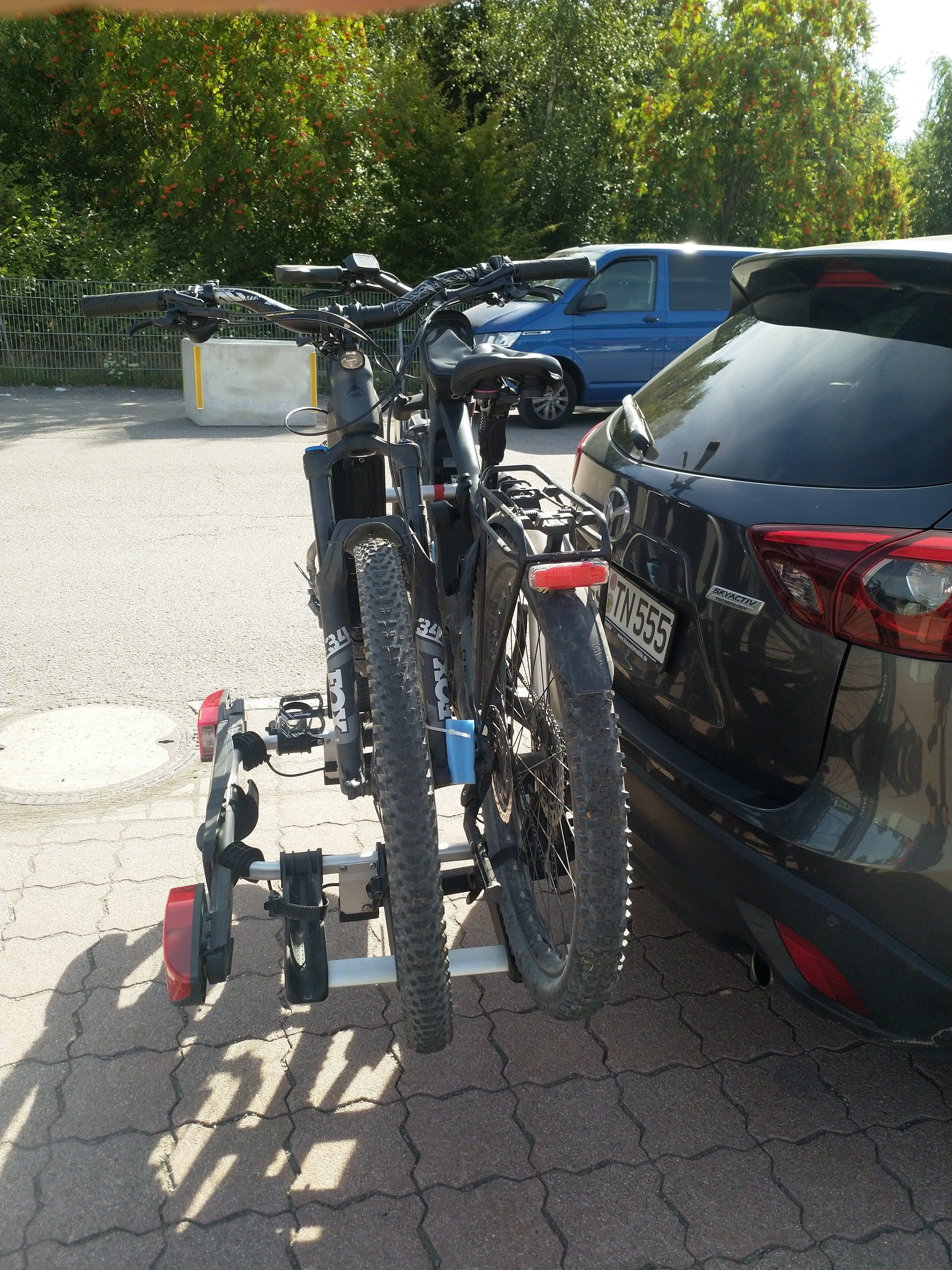

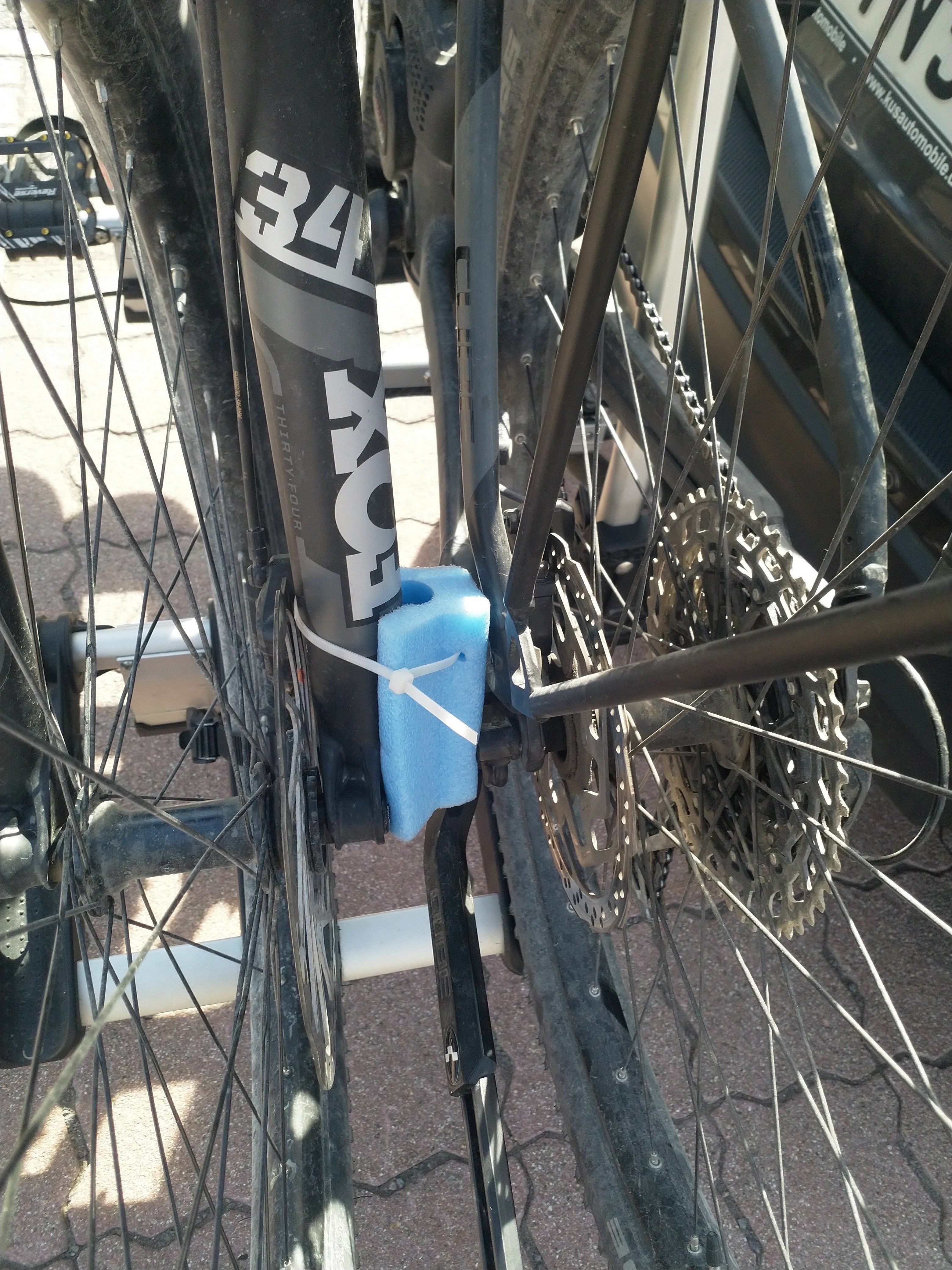

Also ohne Schutz an Hinterachse und Gabel donnerst du dir da ganz schnell ganz schöne Macken rein, ich habe von Dirtlej Forkprotector und Rearprotektor die ich jeweils an nur ein Bike mache, das Reicht für das andere mit.
Da musst du die Bikes dann Richtig aneinander drücken. Aber zumindest geht es so ohne zu Macken
Genau, bei 19 cm Schienenabstand geht nichts ohne Polster.....würde mich jedes Mal nerven.

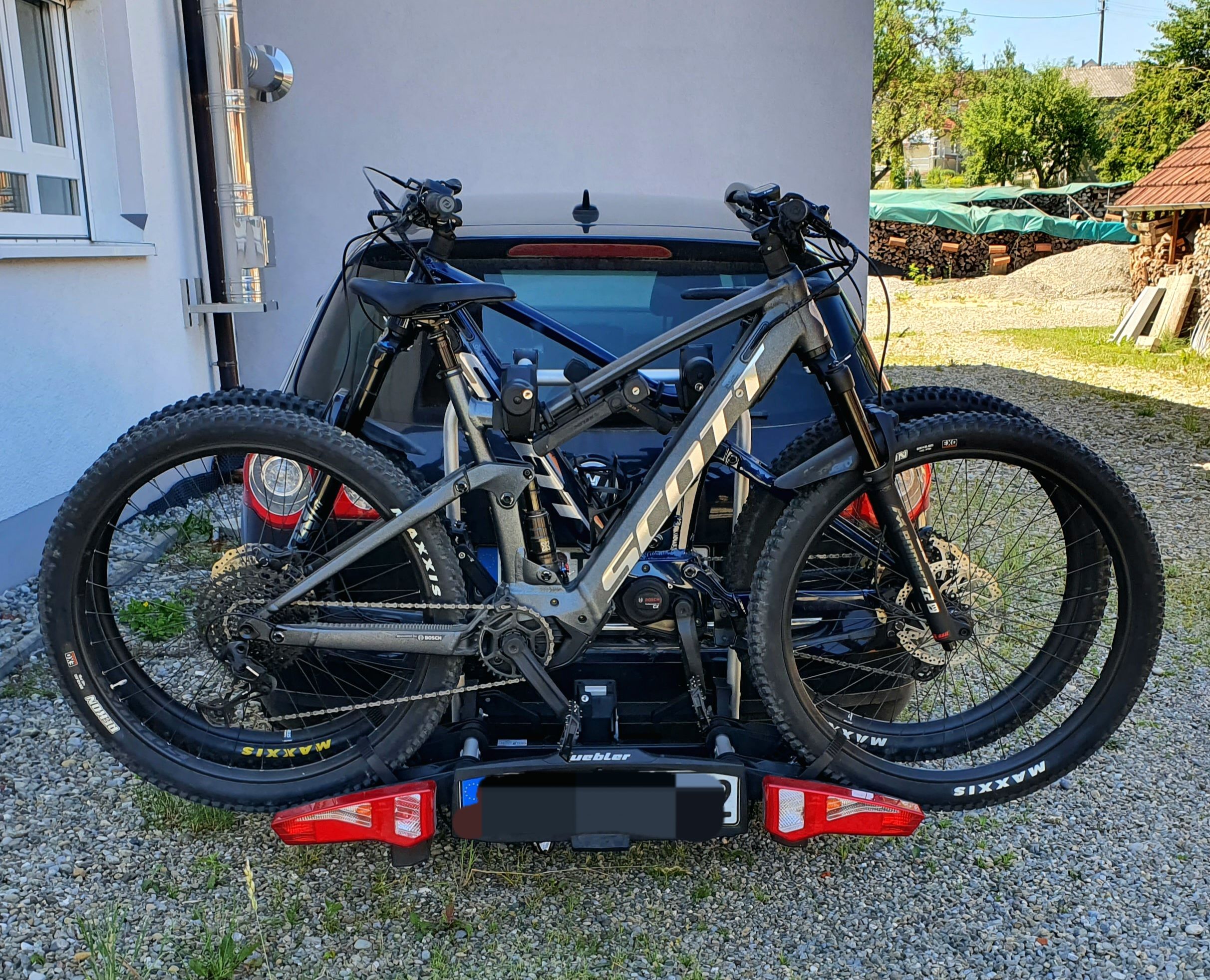

Ein Radstand von 126 cm ist beim Uebler jedenfalls kein Problem.
Absolut wichtig zu beachten. Meine ersten E-MTBs haben nach der ersten 1400km Tour entsprechend ausgesehen!
Ohne Schutz geht's nicht, Radstand passt
