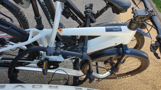

Auf den Bildern sieht man beide Halter
Thule schwarz mit Klemme
Fiamma Bike-block pro S rot mit Ratschenband

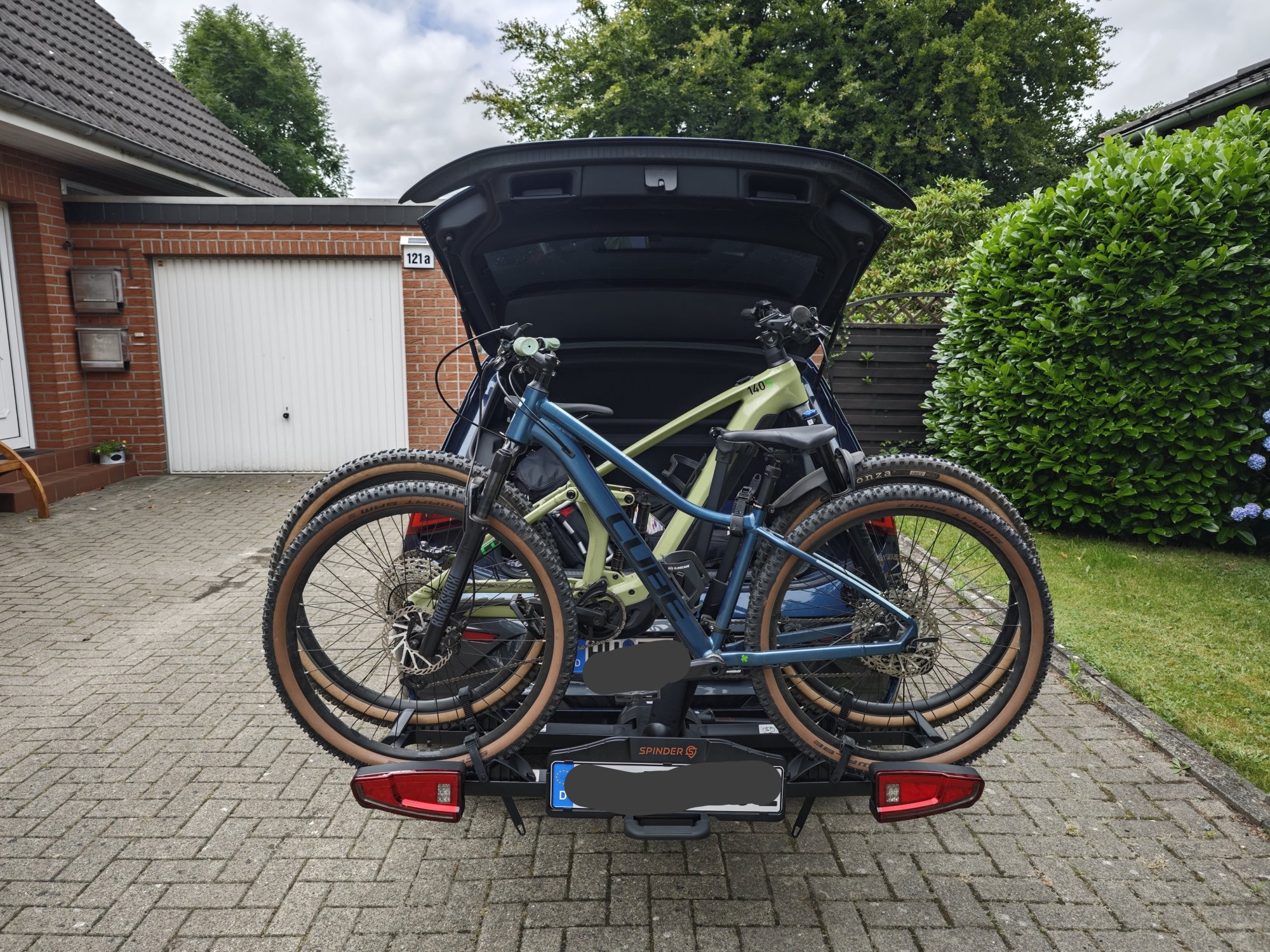

Hab den Spinder TX2 LED seit kurzem. Finde der Träger ist wirklich super verarbeitet und extrem flexibel. Hab ihn bei Ebay ersteigert und war somit etwas unter dem Straßenpreis.
Für das Geld würde ich mir keinen anderen mehr kaufen.
Bisher hatte ich mein Cube Stereo Hybrid und das Bio MTB meiner Frau drauf. Da wackelt nichts und alles ist fest.
