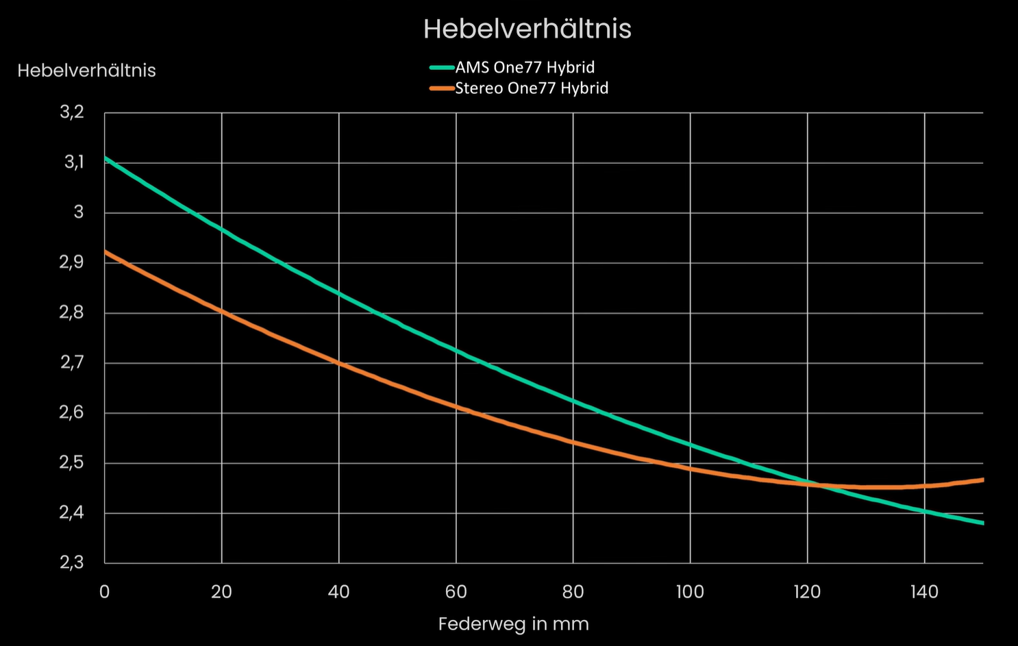

Wie fährt sich das one77 mit Coil? Mir wurde nämlich von Cube mitgeteilt, dass die Kinematik nicht für Coil ausgelegt sei. Ich vermute daher mal das der Hinterbau relativ linear ist.

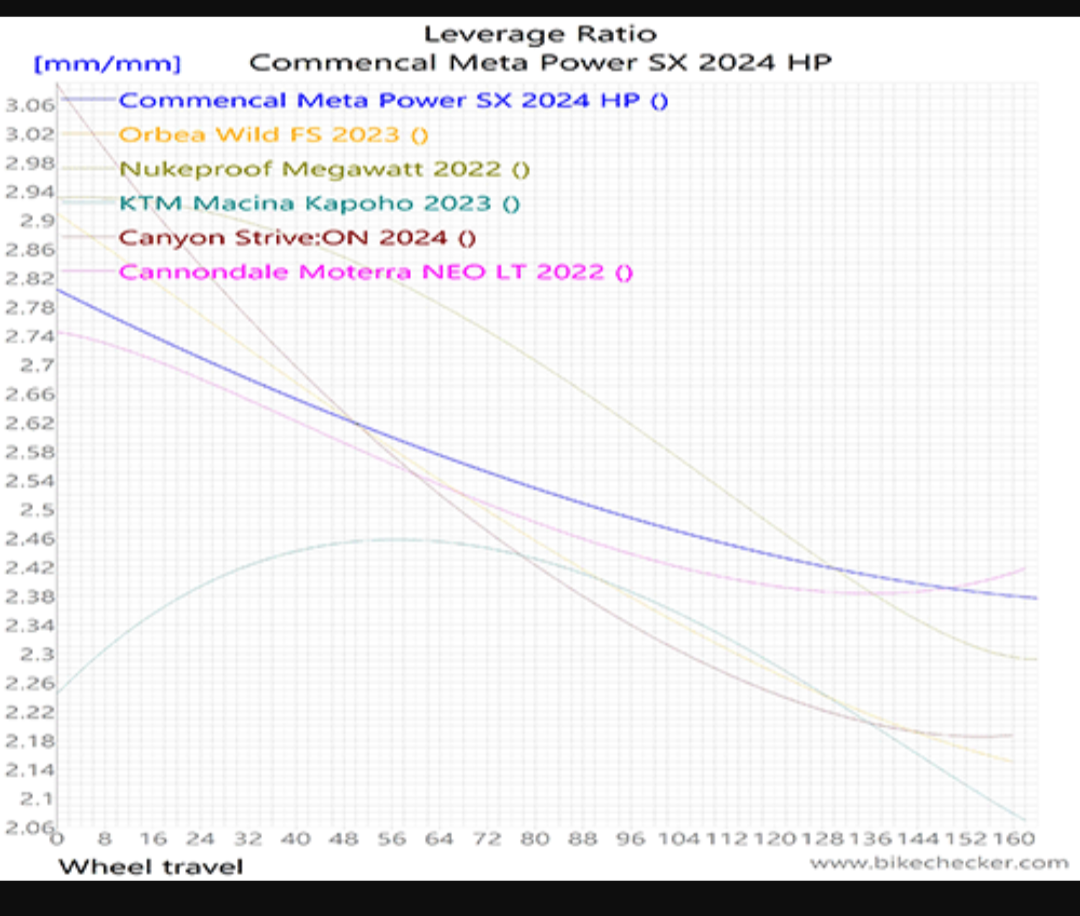

An meinem Commencal Meta V5 SX hab ich ein ähnliches Problem, hier wurde mir das Gleiche erzählt und leider hatten sie recht. Mir ist mit Coil sehr oft passiert, dass ich durchgeschlagen bin. Hab dann auf den Vivid Air gewechselt und hatte keine Probleme mehr.

Weiß es nicht. Aber die Kinematik der 160er wurde über die Jahre immer progressiver. Das letzte 160 ab MJ 2022 war sehr gut für Coil geeignet. Ob sie davon wieder weg sind?Wie fährt sich das one77 mit Coil? Mir wurde nämlich von Cube mitgeteilt, dass die Kinematik nicht für Coil ausgelegt sei. Ich vermute daher mal das der Hinterbau relativ linear ist.
Sehr interessant, danke!Da gibt es noch mehr von.
@Willer
Ist das dein Commencial? Dann wird das Cube mit Coil kaum besser funktionieren?
