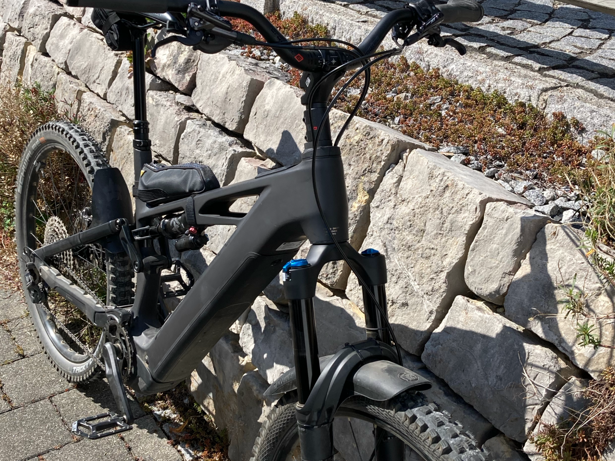

Aufgrund meiner Schulterprobleme (Prothese) habe ich mein one77 in XL so umgebaut:
Das Vorderrad kippelt mit diesem Umbau nicht mehr in die Kurve, da weniger Belastet. Habe all meine Bikes so umgebaut und bestens damit gebikt.
https://www.ergotec.de/de/produkte/...ng-adapter/produkt/ahead-adapter-1-1-8-1.html
Den 1. original ovalen Spacer dran lassen, dann den konischen (mitgelieferten) runden Spacer drauf, anschliessend die Vorbauerhöhung montieren. Je nach Vorlieben mit den mitgelieferten runden Spacern anpassen.
Vorbau (mit 35er Lenkerklemmung für den Originallenker)
https://www.ergotec.de/de/produkte/vorbauten/sub/ahead-vorbau/produkt/high-ray-35-0.html
Der Vorbau (mit 31,8 Lenkerklemmung), bei mir verbaut, da ich einen Ergotec 31,8 Lenker mit Rise verbaut habe.
https://www.ergotec.de/de/produkte/vorbauten/sub/ahead-vorbau/produkt/high-bass-31-8.html
Beste Grüße
Chris
Beste Grüße
Chris
Nachtrag: Länge der Bremsleitung beachten, ggf. eine längere Leitung einbauen. Alle anderen Leitungen sind lang genug.
