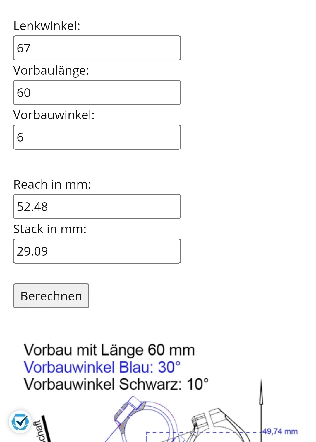

Aber aufpassen: Den Newmen-Vorbau hatte ich hier und er "schummelt" etwas. Das Achsmaß betrug 55 mm anstatt der angegebenen 60 mm. Das ist im Vergleich zum original verbauten 50-mm-Vorbau kaum merklich. Außerdem sieht er an einem E-Bike etwas mickrig aus.

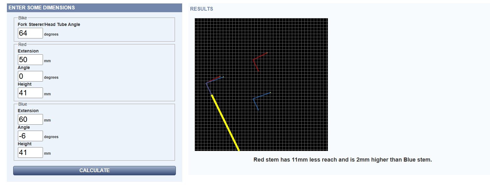

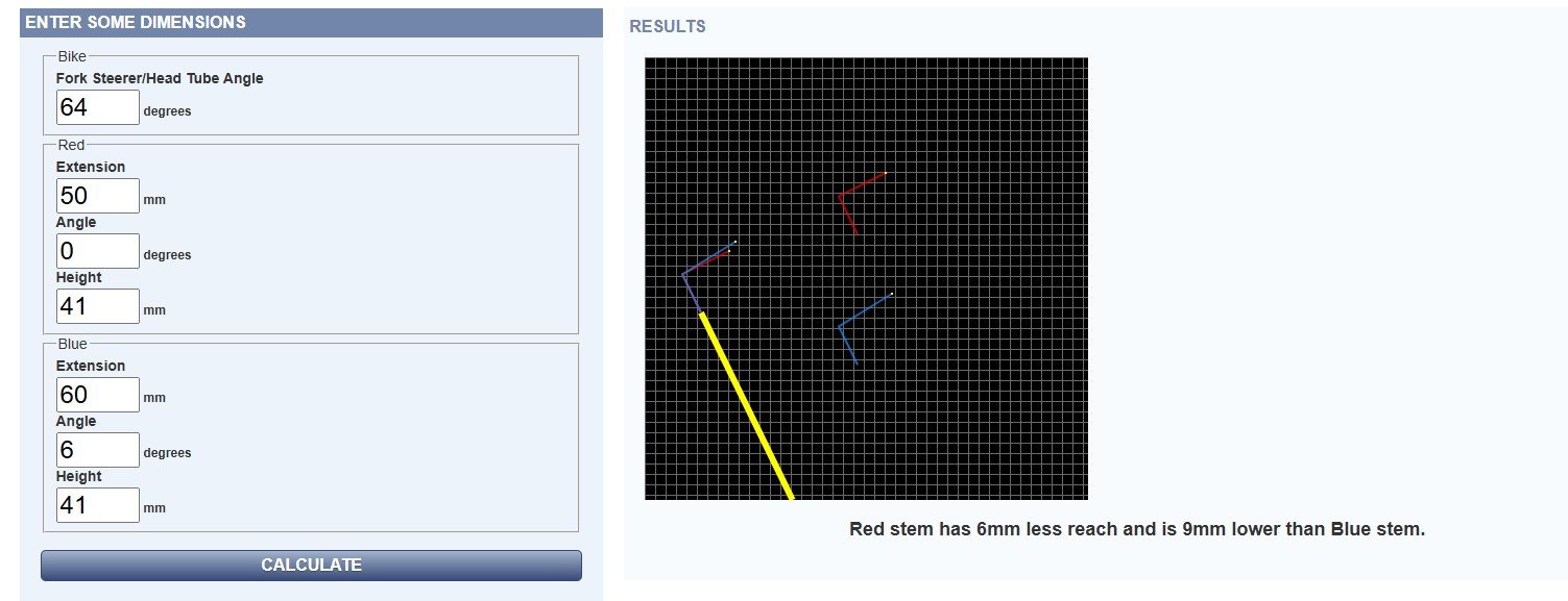

Er schummelt nicht, er hat 6° Steigung. Auf deinen Bilder kann man sehen, er ist positiv montiert, deswegen hast du keine 60mm nach vorne. Es kommt auch noch der Lenkwinkel dazu.
Hatte dein Vorbau davor 0° bei 50mm Länge, hast genau 6mm nach vorne und 9mm an Höhe gewonnen.
Hättest du ihn umgedreht montiert, hättest 11mm nach vorne gewonnen und wärst 2mm tiefer.

Die Vorbaulänge ist genau definiert. Der Vergleich zum Cube-Vorbau mit 12° findet sich hier:
Beitrag im Thema 'NEWMEN EVOLUTION SL 318.4 / 4 Schrauben Vorbau' https://www.mtb-news.de/forum/t/newmen-evolution-sl-318-4-4-schrauben-vorbau.833835/post-20061265
Was Du mit Deiner Rechnung aussagen willst, weißt auch nur Du.
Dein verlinkter Beitrag ist ebenfalls falsch. Du verstehst nicht den Zusammenhang mit 6° und wie sich dieser auswirkt. Glaube Michi ist nicht zu blöd, um seine eigenen Vorbauten zu messen.
Statt dich auf zu regen, könntest du dein technisches Verständnis verbessern, dann passiert dir sowas nicht mehr.
Edit: magst mir hier einen 55mm Vorbau zeigen?
https://www.newmen-components.de/Konfigurator?StuffId=a2eeea42-a3d9-4300-87bb-2e99ac04d236
Ich sag ja, Stänkerer.

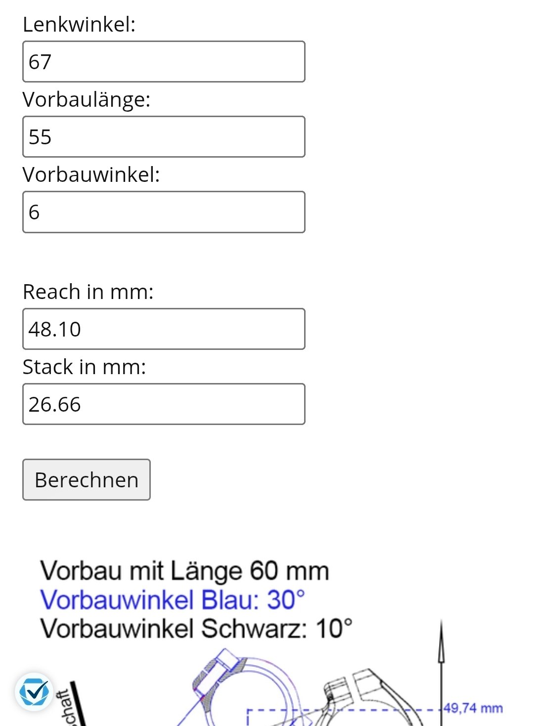

Im Vergleich zum originalen Vorbau müsste der Newmen in 60 mm den Reach um 11,5 mm verlängern (bei fast identischem Stack). Es sind aber nur 6 bis 7 mm, was zu einem 55er-Vorbau passen würde. Und genau das habe ich auch Kante – Kante bzw. Mitte – Mitte wie auf dem Bild gemessen. Daran ändert auch Dein pseudokumpelhaftes "Michi" nichts.
Also troll Dich.

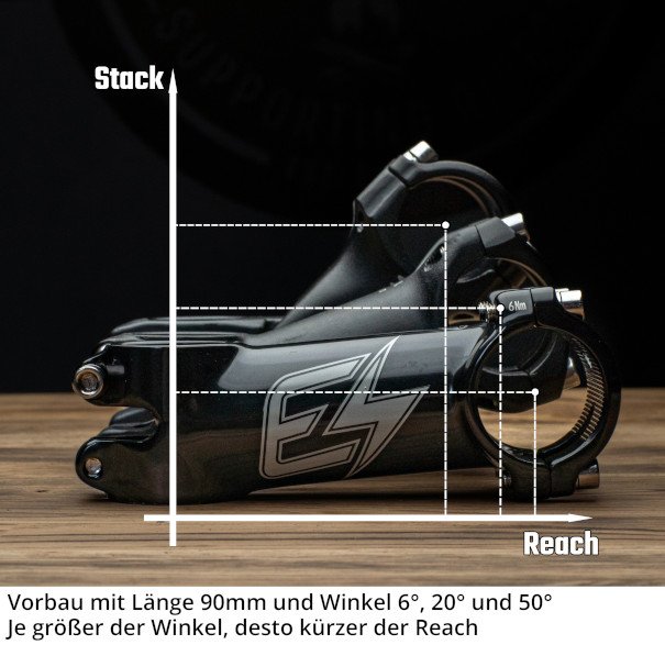

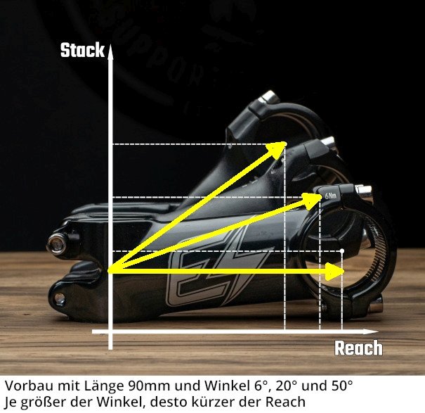

Das sind immer 90mm Vorbauten, die 90mm nach vorne hast aber nur bei 0°. Bereits bei 6° sind es keine 90mm mehr die direkt nach vorne gehen.
Wie bereits bereits verlinkt, gibt es den erwähnten 55mm Vorbau nicht. Wobei ich nicht meine Hand ins Feuer legen würde, dass mal ein Vorbau den es theoretisch nicht gibt, irgendwie beim Kunden landet.
Deine Messung kommt zustande, durch ungenaues messen, was schnell passieren kann. Ja mir ist das auch schon passiert und deswegen habe ich mich damit beschäftigt.
Ein Vorbau den es nicht gibt oder Messungenauigkeit? Was nun stimmt, darf jeder selber entscheiden?
Ich verstehe die 67° LW auch nicht, aber die machen den Kohl nicht fett.
Nein Michi ist nicht mein Kumpel, ich finde seine Produkte nicht mal so toll. Viele verbinden NW mit seinem Namen, wie andere Fahrwerkstuning mit Mario etc.
