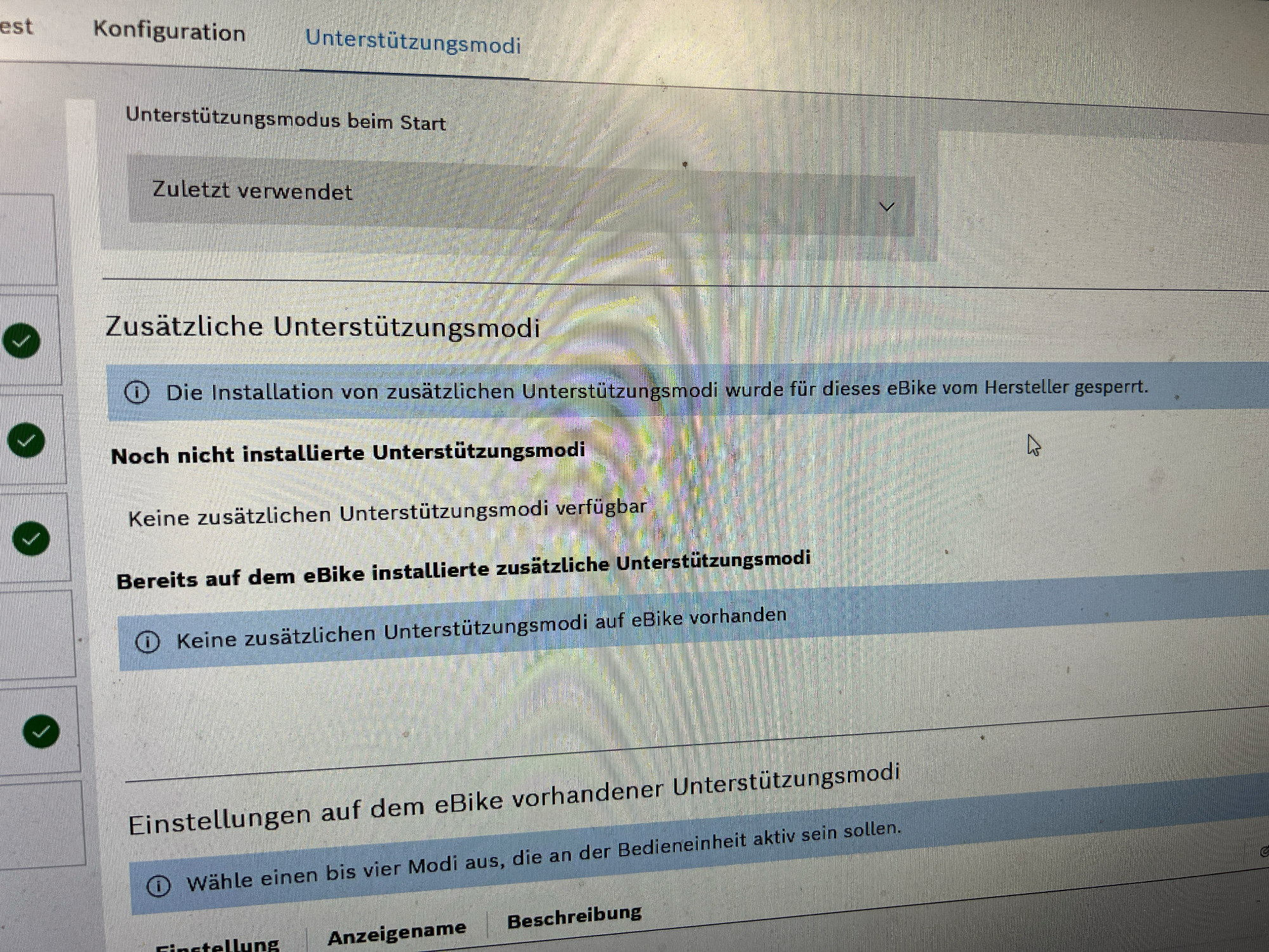

Canyon hat weitere Modi auf meinem Rad gesperrt. Siehe Foto. Das kann nur ein Fehler sein.
Was verstehst du unter "weitere Modi"? Canyon hat 4 Modi freigegeben, zumindest bei meinem Bike. Die waren von Beginn an drauf und haben sich seither auch nicht geändert.
Das hatte @joerghag weiter oben ja schon erklärt. Der Hersteller, in diesem Fall Canyon, definiert die zur Verwendung freigegebenen Modi. Offenbar hat Canyon entschieden, dass genau diese 4 Modi für dieses Bike passend sind, die restlichen Modi wurden nicht freigegeben. Bei meinem Cube waren von Anfang an alle Modi freigegeben.
Bleibt nur zu hoffen, dass Canyon seine Meinung noch ändert. Ich vermisse den neuen Modus zum Glück nicht, kann mich mit den dynamischen Modi nicht so wirklich anfreunden.
Ja, das hatte ich verstanden. Warum Canyon aber bei einem Trekkingrad alle Modi darunter auch eMTB zur Verfügung stellt… erschließt sich mir nicht. Daher habe ich immer noch die Hoffnung dass diese Einschränkung einfach ein Fehler ist.
