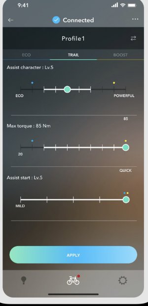

Du hast in der E-Tube App die drei Regler:
1) Assist charakter/ LV - das gibt das Mass an, wie stark der Motor im Verhältnis zur Wattleistung des Fahrers unterstützt. Je geringer der LV, desto mehr Kraft musst du aufbringen, um die maximale Motorleistung abzurufen.
2) Torque in NM - die Motorleistung. In Watt wäre leichter, aber das gibt Shimano nicht an. Da ich in meinem Test aber über Watt und Geschwindigkeit bei gleicher RPM gehe, ist die Leistung des Motors logischerweise vergleichbar.
3. Assist speed: Hier kann man einstellen, wie schnell die Kraft beim Druck aufs Pedal zur Verfügung steht. Da ich keine rutschigen Passagen gefahren bin, war ich hier auf „schnell“. Bei nassen Wurzeln würde in der Einstellung die Traktion leiden.
Hier nochmal zur Verdeutlichung die App (screenshot aus dem Store, NICHT mein setup)!
Genau so kann man das hochrechnen. Das ist die Idee des Tests. Mein FTP ist 4w/kg. Aber das ist nicht so entscheidend. Du kannst es einfach so rechnen: 200Watt/70Kilo = 2,9Watt/kg Leistung/Std. Mit dem Faktor schafft man bei meiner Einstellung (38Nm/Unterstützung LV2) die angegebene Reichhöhe in der angegebenen Zeit.

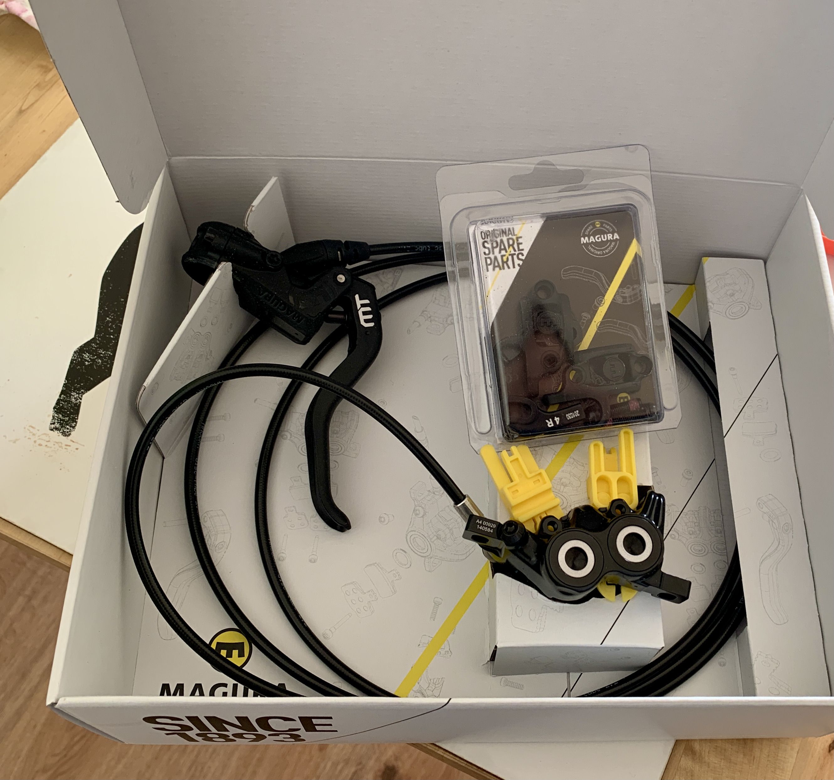

achja,... Tipp an die m20 Fahrer... schmeißt die 2 Kolben Bremse raus 😂

Die hintere bremse hab ich noch nicht getauscht, da sie noch geliefert wurde.
