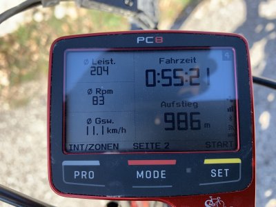

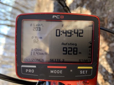

Ich habe da ein paar schöne Fakten beizusteuern: ich mache gerade einen Vergleichstest der drei spannendsten Light-eBikes und fahre dafür eine definierte Strecke mit SRM Wattmessung und vergleichbarem Motorsetup. Beim Orbea ist das: 38Nm und LV2 Unterstützung. Dazu 200 Watt Durchschnittsleistung vom 70-Kilo-Fahrer mit 11,2-11,5 km/h Durchschnittstempo und 80rpm. Das Orbea kommt damit mit dem internen Akku fast auf 1914hm/20km im durchschnittlich 10%igen Anstieg 60% Teer/30%Schotter) 😎
Die Fotos zeigen das Ergebnis für Auffahrt 1 und Auffahrt 2. Anstieglänge bis Einstieg Trail 10 Km. Abfahrt 4,5 Kilometer.
Was meinst mit lvl2? Den Trail Modus oder?
Das erfordert für die gesamt hm einen 70kg fahrer der 2 stunden 200w dauerdurchschnittsleistung ohne abfahrten bringt, oder? Abgezogen den kraftverlust der abfahrt.
Was ist deine ftp?
Rechnung ohne gewähr auf fehlerfreiheit: wenn ich deine ftp mal einfach fantasiemässig auf 245w ansetze hast du 3,5w/kg. Ein 90kg fahrer müsste dann 315w (ftp) in der stunde drücken um in 2 stunden etwa auf die gleiche reichhöhe zu kommen?
Was ist deine ftp?
Genau so kann man das hochrechnen. Das ist die Idee des Tests. Mein FTP ist 4w/kg. Aber das ist nicht so entscheidend. Du kannst es einfach so rechnen: 200Watt/70Kilo = 2,9Watt/kg Leistung/Std. Mit dem Faktor schafft man bei meiner Einstellung (38Nm/Unterstützung LV2) die angegebene Reichhöhe in der angegebenen Zeit.
Ein 90 Kilo Mann muss also 260Watt/Std. treten (2,9x90) in der gleichen Einstellung für das gleiche Tempo und das gleiche Ergebnis. Cool, oder?
