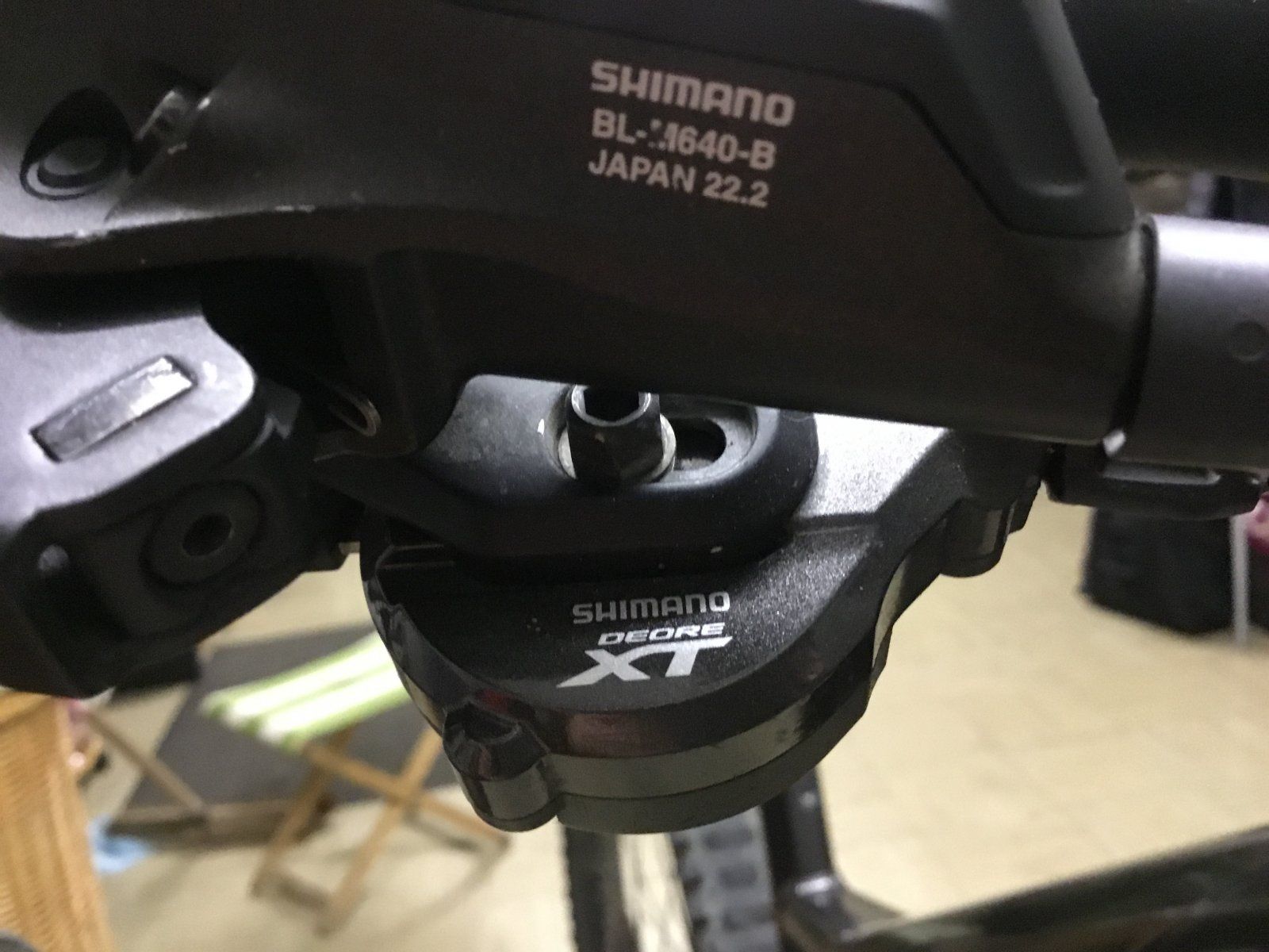

vielleicht kann mir hier jemand schnell helfen, hab an dem Bike von meiner Frau ( Neuron ) die Zee Bremse angebaut, der Schalthebel ist ein SLX M7000 mit I Special 2, das passt aber nicht zur Zee, ich hab jetzt schon eine halbe Stunde gegoogelt jedoch nichts gefunden wo ich mir 100% sicher bin das der Adapter passt. Weiss hier jemand welcher dran passt?
das steht bei der Zee dabei
I-Spec
Befestigungssystem für die Integration von Schalt- und Bremshebel. Es sorgt für eine aufgeräumte Optik, mehr Platz für den Lenkerbereich und leichtes Gewicht.
Hinweis: Die I-Spec-Bremsgriffe haben ab 2014 eine neue Aufnahme (Version B). Es besteht zunächst einmal keine Kompatibilität zu Schaltgriffen mit alter I-Spec-Aufnahme. Diese können aber mithilfe der neuen I-Spec Adapter (SM-SL98-B für XTR, SM-SL78-B für XT und SLX, SM-SL82-B für Saint) mit den neuen I-Spec-Bremsgriffen kompatibel gemacht werden. Es besteht keine Kompatibilität zu I-Spec II oder I-Spec EV.
Die Zee hat also I Spec 1(B) und somit brauchst du nun auch den Schaltgriff mit I Spec 1(B) sonst passt das nicht. da die Schaltgriffe billiger sind als irgendwelche Adapter einfach gleich nen Schaltgriff kaufen und gut ist
https://www.bike-discount.de/de/kau...00-i-spec-b-11-fach-schalthebel-rechts-532729
Hatte die Zee selber, darum weis ich auch wie die Schalthebelmontage ist
Ich nehme an die Zee war schon vorhanden!
I spec 2 hätte ja sonst die XT8020 Bremse gehabt, ok preislich in etwa ähnlich wie Ze incl neuer Schalthebel.

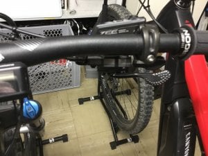

Vielleicht hilft dir das weiter,bei mir ist die zee mit dem Xt Schalter

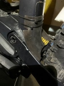

So hab an meinem Spectral etwas gebastelt. Hatte ich an meinem Biobike auch schon ähnlich. Schützt ein wenig die Lager gegen direktes Spritzwasser/Schlamm. Muss die Tage schauen ob ich noch nen komplett Schwarzes Stück Schlauch bekomme.
"Nicht schön, aber selten" sagte mein Kunstlehrer immer. lol

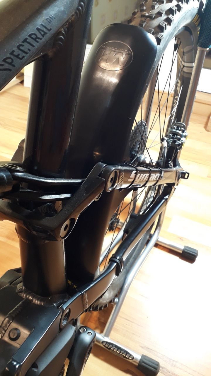

Die Stelle nervt mich auch jedes Mal, da sammelt sich der ganze Modder.

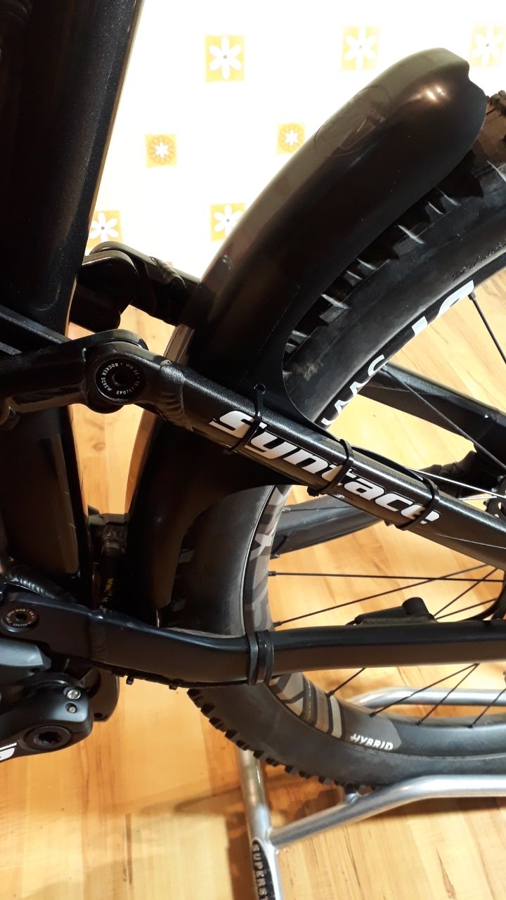

Meine Idee war allerdings vom Mudhugger nach unten zur Strebe zu gehen.
Funktioniert prima, wenn man den längeren für vorne nimmt?
Bisserl anpassen und schon hat es sich mit groben Dreck auf den Lagern erledigt.
Kommt bei mir auch wieder ran, wenn ich mit Reinigung durch bin.
Hatte das auch in Gedanken aber dadurch das das Heck einfedert und der Mudguard dort befestigt ist hatte ich keine 100% Abdeckung oder es gab halt ne Lücke wenn voll ausgefedert. Also testet vorher mal ohne Luft im Dämpfer wie weit der Mud dann runter kommt und ob dann auch noch genug Platzt zwischen Mud und Reifen ist. Das war nämlich bei mir das zweite Problem das es dort mit den Reifen und Mud zu eng wurde.
Hab heut wieder kein Foto gemacht, radeln war top aber nur wenn man sich bewegt, sonst ists mir zu kalt draussen.
So hatte ich mir das auch bei Burschi vorgestellt.
Aber echt sauber das Rad, so sauber krieg ich meins nieeeeee wieder lol.
Ich hab ja den grossen Rear Fender, daist halt unten alles frei und saut zu.
