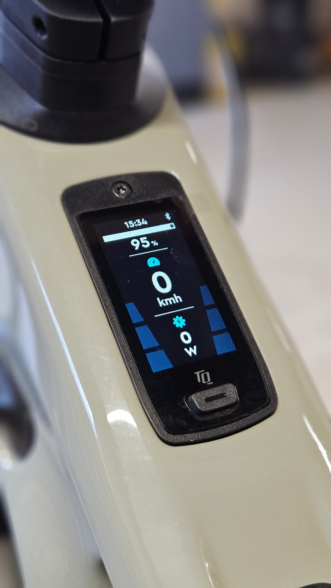

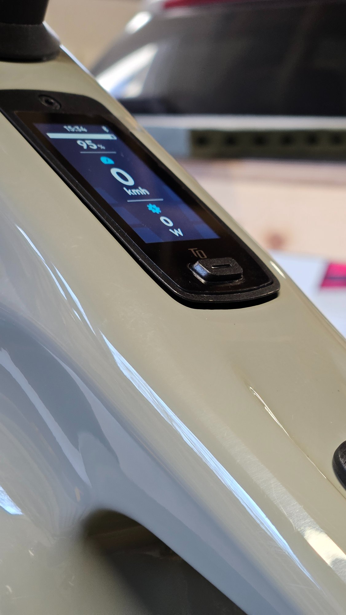

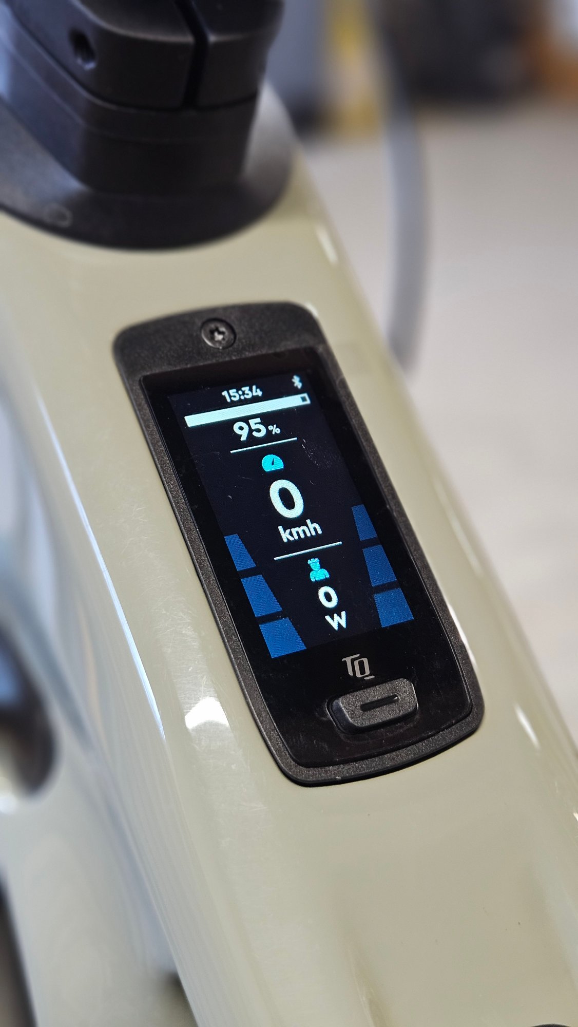

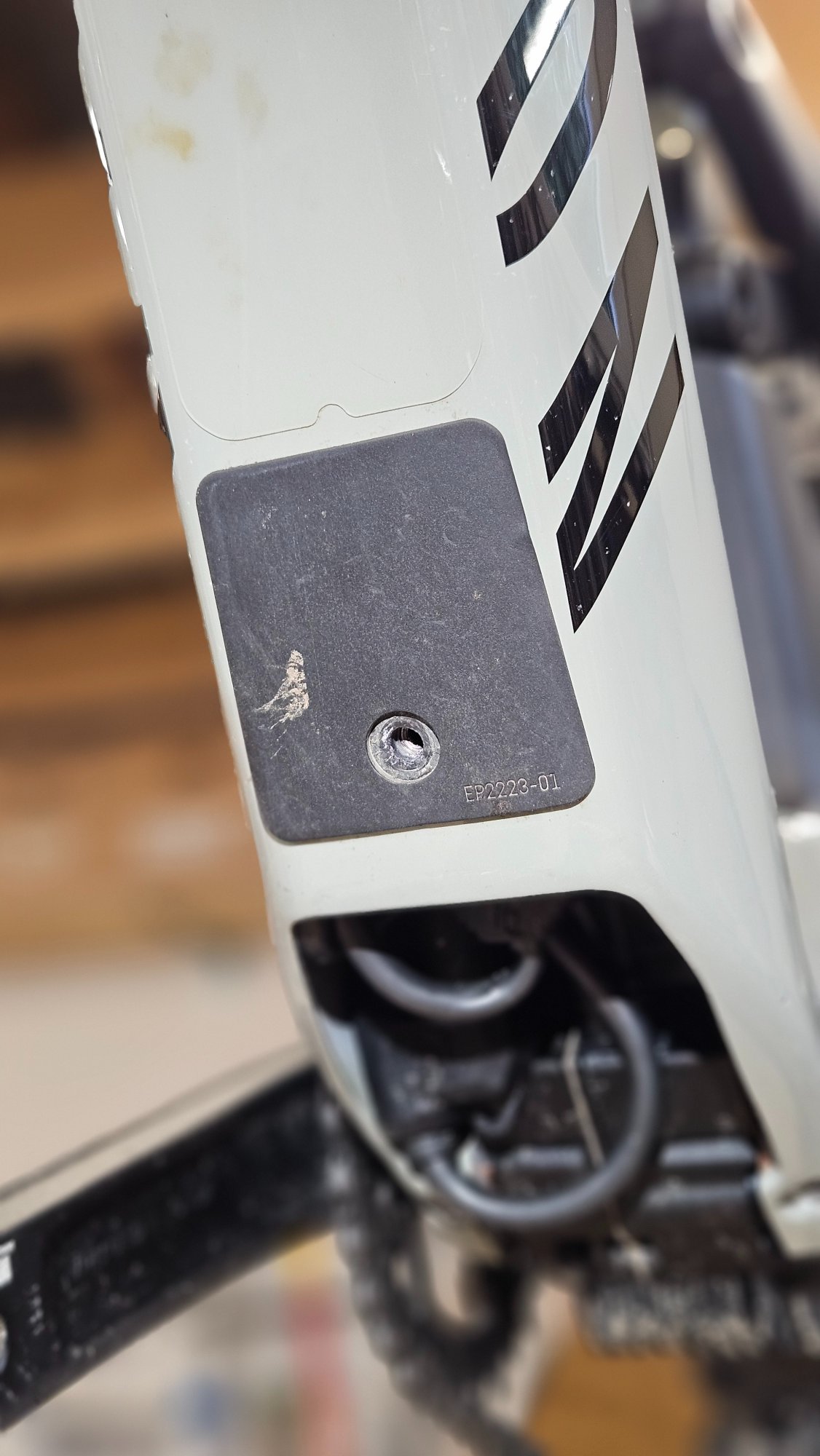

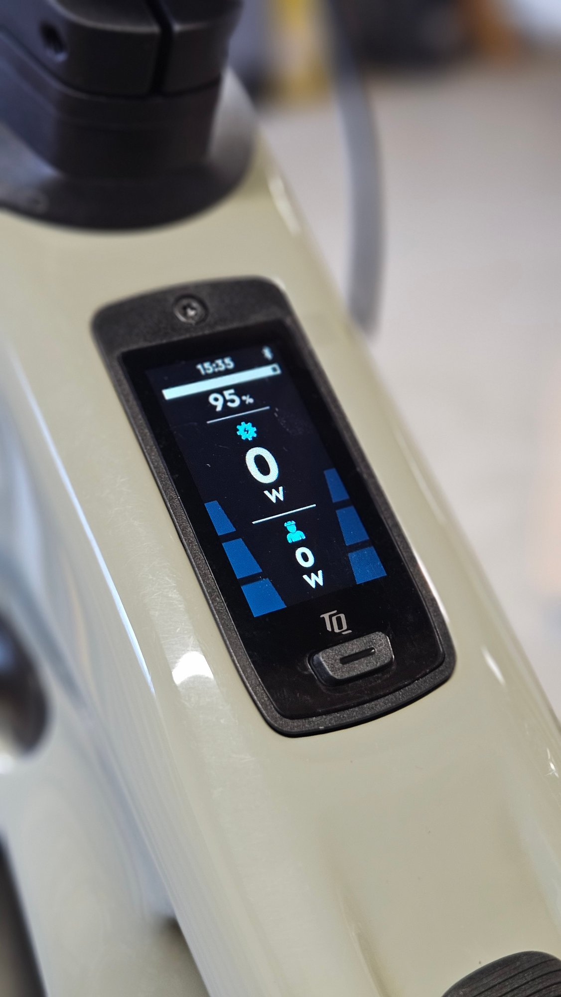

Was mir nicht so gut "gefällt" ist der untere Bereich, dass der irgendwie hochgedrückt wird. Ich bilde mir ein, das war bei dem alten Display nicht so und war schön bündig. Nur als ich das Bike aus der Werkstatt abgeholt habe, war das auch so. Antwort war "das wäre bedingt nur die neuen steifen Kabel". Und mich wundert, dass es um das Display keine Dichtung gibt? Ist das bei euch auch so???
mmh, nun ist mir aufgefallen, dass das neue Display diesen Gummi Nippel hat, der hat bei dem alten Display gefehlt. War der jemals dran? Ich weiß es nicht, da ich die Unit nie ausgebaut habe. Daher vorsicht, wenn ihr das Display entnehmt, dass euch das Teil nicht wegfliegt. Man hört es ja nicht, wenn es auf den Boden kullert.

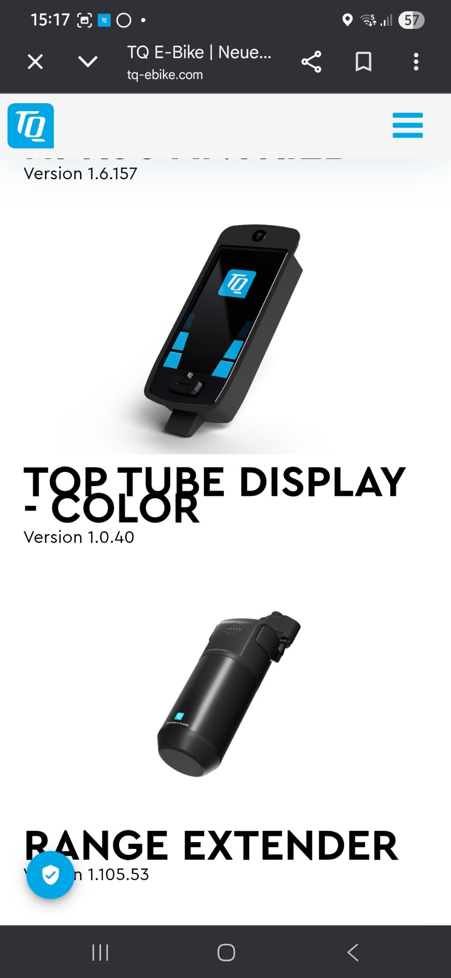

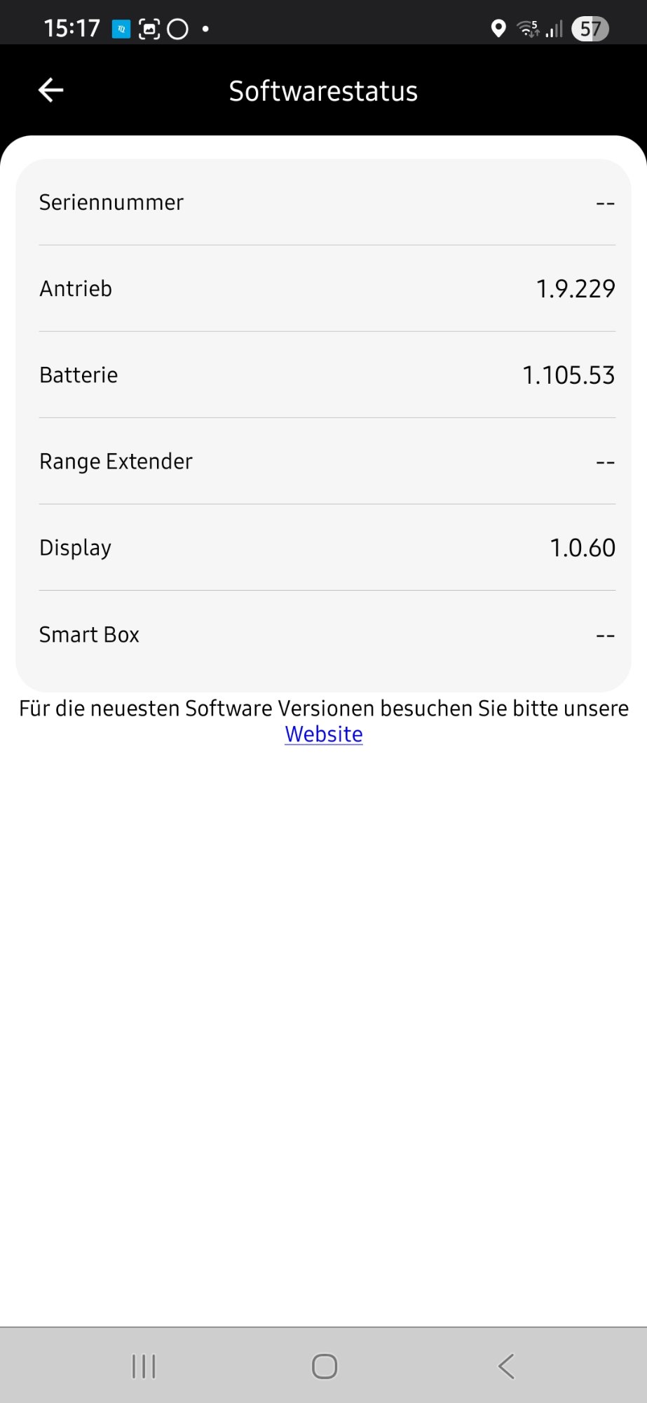

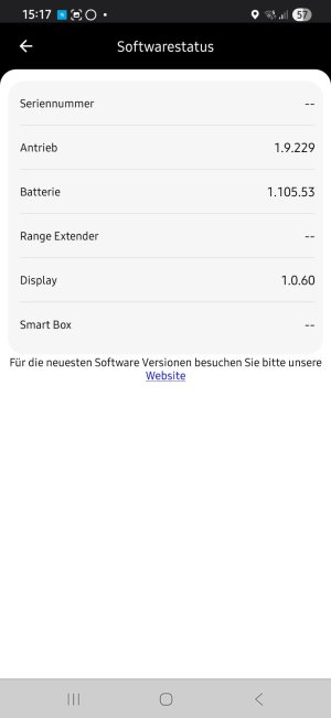

Weiterhin werden keine 360W angezeigt und auch interessant ist, dass ich lt. App die Software für das Display Version 1.0.60 habe und lt. Webseite aber es nur die 1.0.40 gibt.

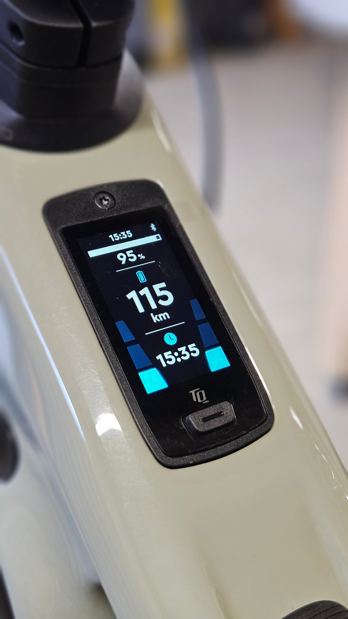

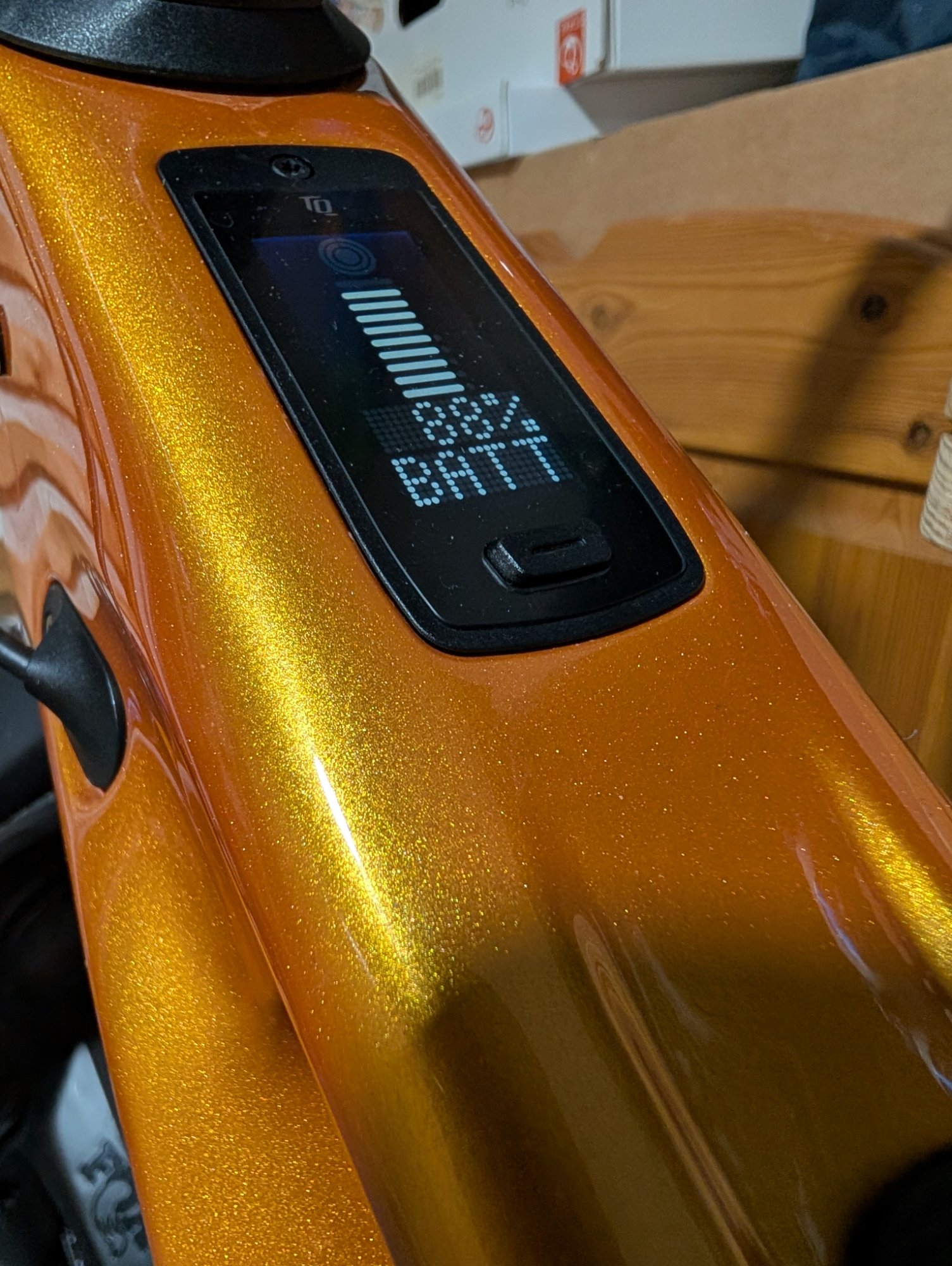

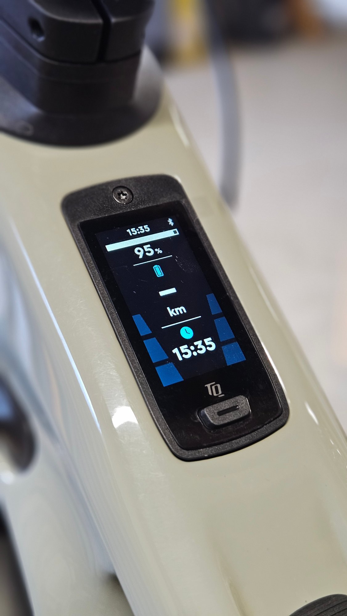

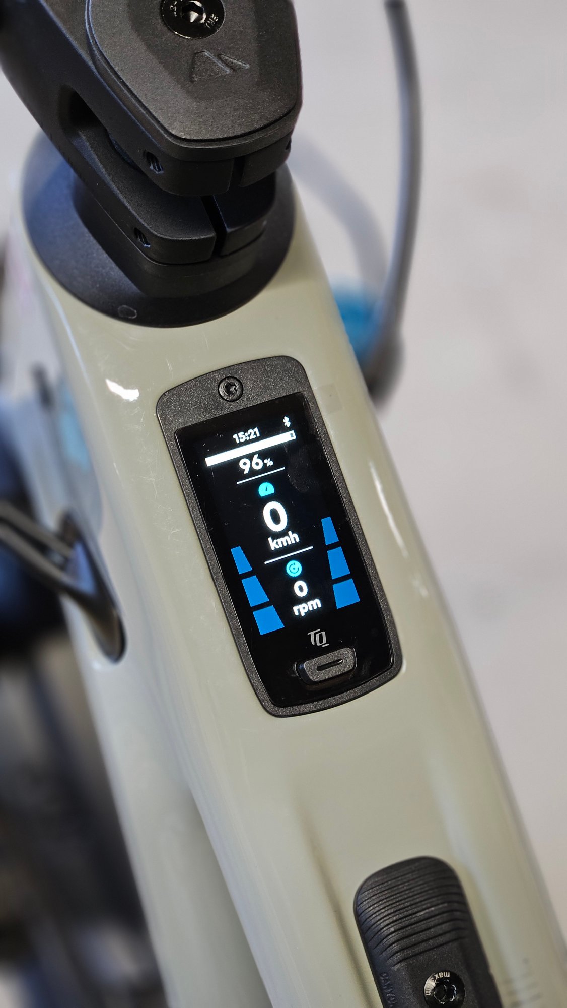

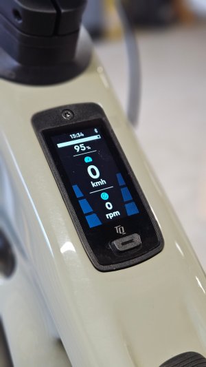

In Summe....das Display ist schön kontrastreich und alleine die Uhrzeit kann ich nun wunderbar ablesen. Auf meinem Coospo Tacho ist das tricky.
Ob man das alles braucht? Das darf nun jeder selbst entscheiden

Wieso nun meine Seriennummer in der App verschwunden ist, weiß ich leider auch nicht. Ob diese hinterlegt sein muss für irgendwelche Updates? I don't know!
