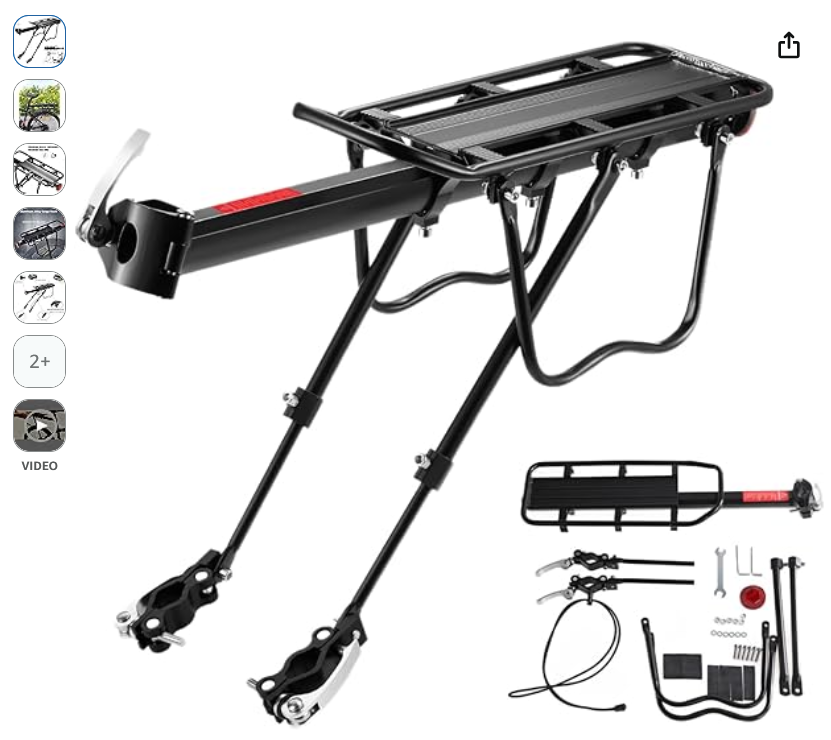

Der Varun Alu-Gepäckträger, den gibts bei Amazon in zwei Varianten von scheinbar verschiedenen Subversendern zwischen 22 und 40 Euro, und eine um 2 Euro billigere Variante unten zum Verschrauben, diese hier unten um an die Strebe anzuklemmen. Es erfordert also keine Befestigungslöcher am Rahmen. Andererseits, es gibt ja welche für das Schutzblech, vielleicht kann ich da andocken... Oben wird es an die Sattelstütze geklemmt. Der eigentliche Gepäckträger ist nach vorne+hinten verschiebbar und die Streben sind in der Länge einstellbar, so dass das richtig eingestellt hoffentlich nicht so shice aussieht, wie in dem Beispielvideo im Angebot. Es gibt auch noch welche, die nur an der Sattelstütze befestigt werden, da befürchte ich aber, dass sich daran Seitentaschen eher schlecht aufhängen lassen, die bambeln dann da so rum und gelangen womöglich noch ins Hinterrad, also lieber so, mit den Zusatzstreben. Ich denke mir, für 24 Euro kann man nichts falsch machen und habe gerade mal einen bestellt. Wenn er sich gut anbringen lässt, schaue ich dann als nächstes, welche Seitentaschen dazu passen, ich hab zwar welche, aber die sind für mein Notebook-Oschi etwas zu klein.

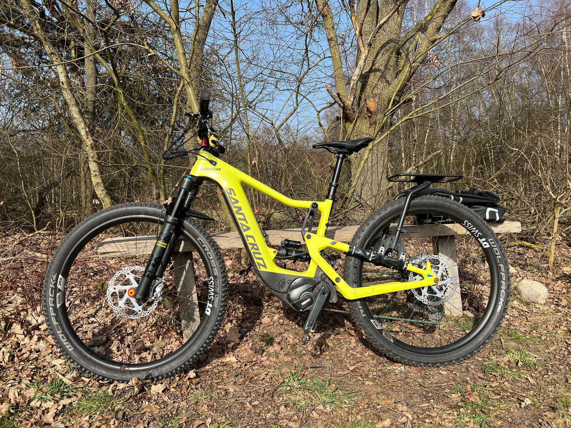

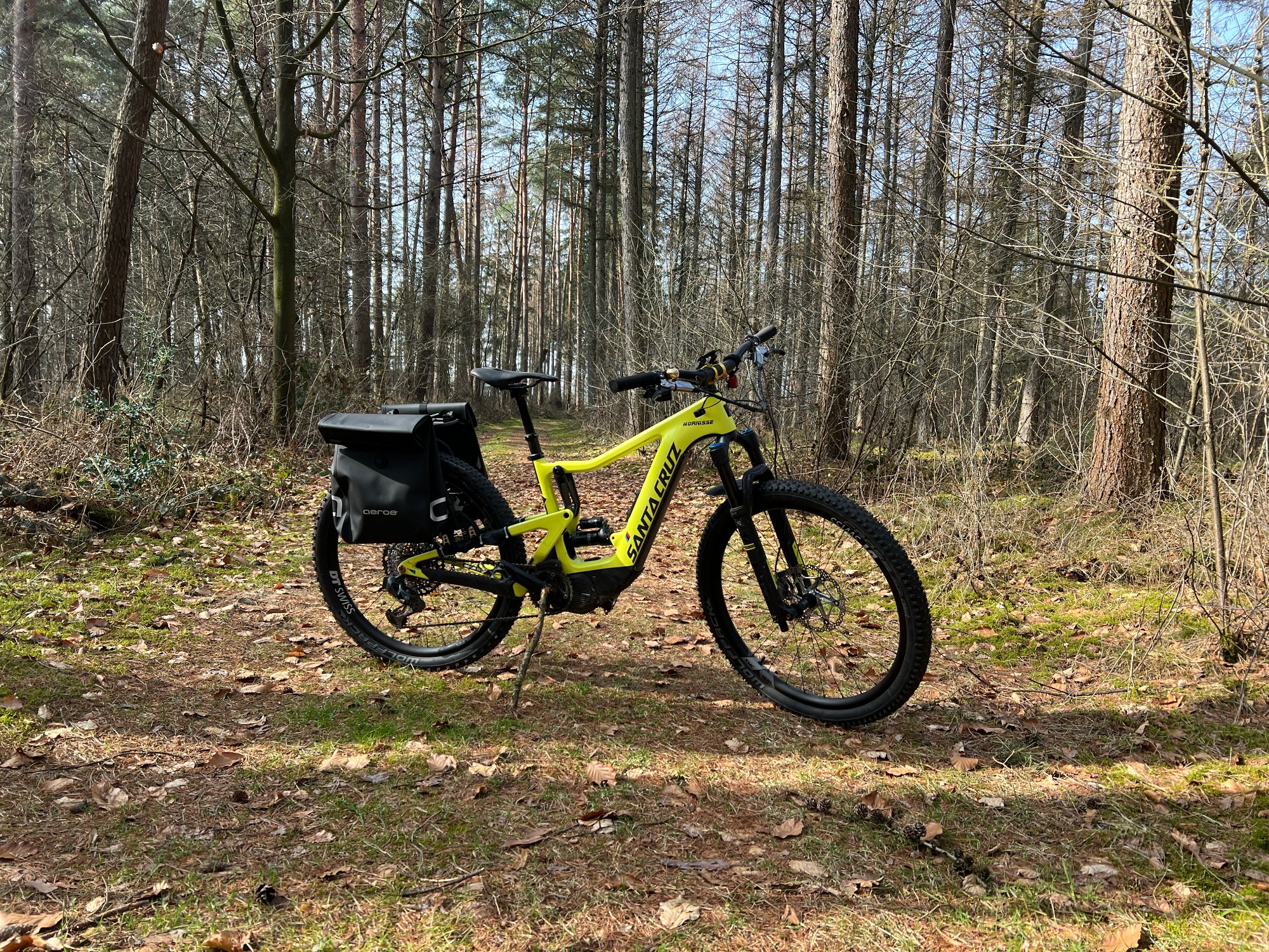

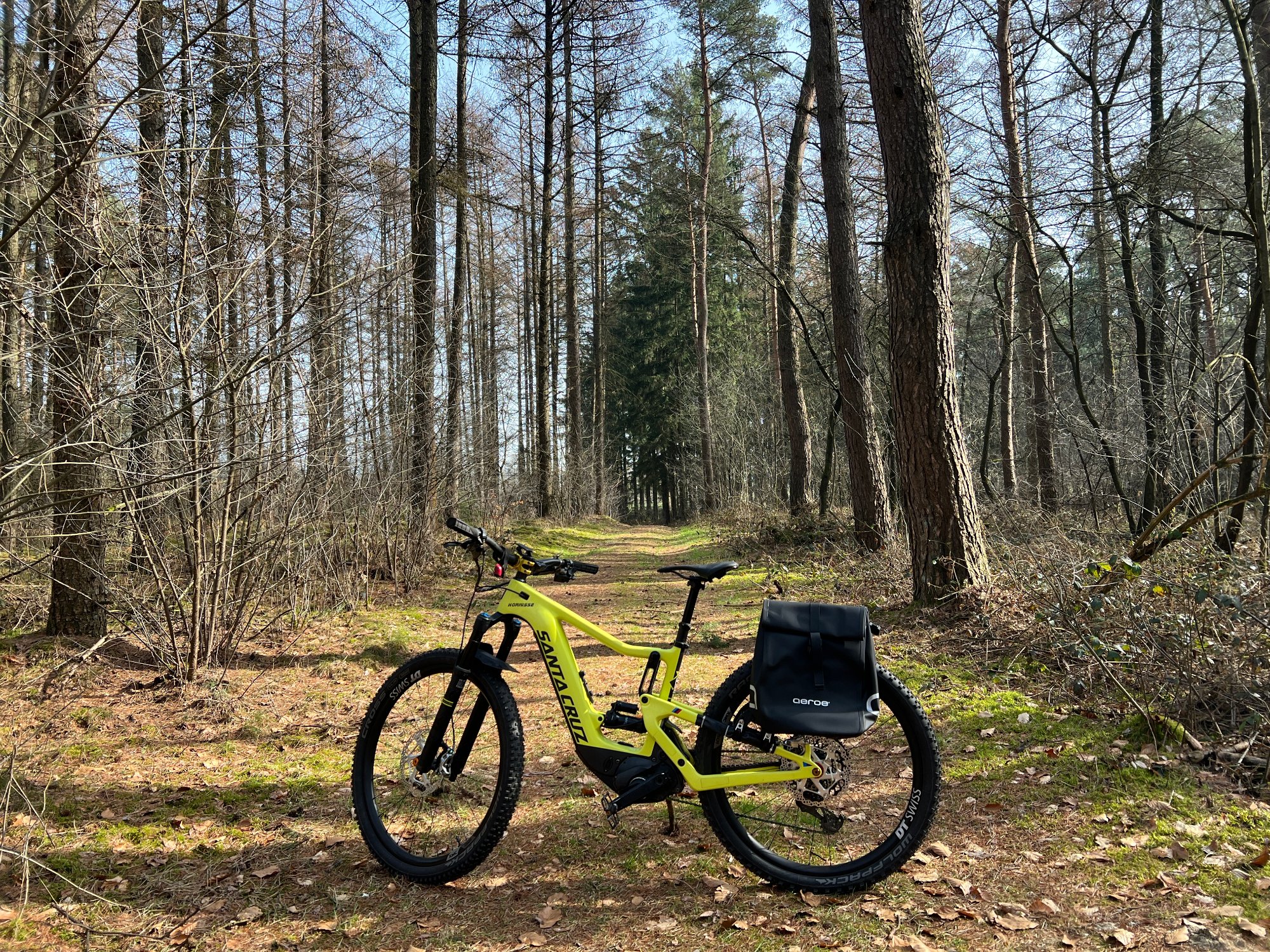

meine es schonmal woanders gepostet zu haben, habe den Träger von aeroe. LÄßt sich auch gut anpassen.
Bei mir ist die Trägerplatte umgedreht, so komme ich nicht mehr mit den Versen an die Taschen ran.
Bike ist Größe S.
Dein Hinterbau ist aus Carbo oder Alu? Das Fully ist natürlich noch mal eine Herausforderung, weil man da nicht an der Sattelstütze andocken kann.
Carbon, aber auch dafür soll der Gut sein ( Fully + Carbon), auch wenn ich Gewichtstechnisch da nichts auszeize.
Mittlerweile auch schon Großeinkäufe ( 2,5kg p.Seite) damit erldigt. hält fest und braucht keine Sattelstütze, was ich als Vorteil sehe. Möglich das da auch andere Taschen ranpassen. Hab ich halt als Bundle gekauft. 279,-

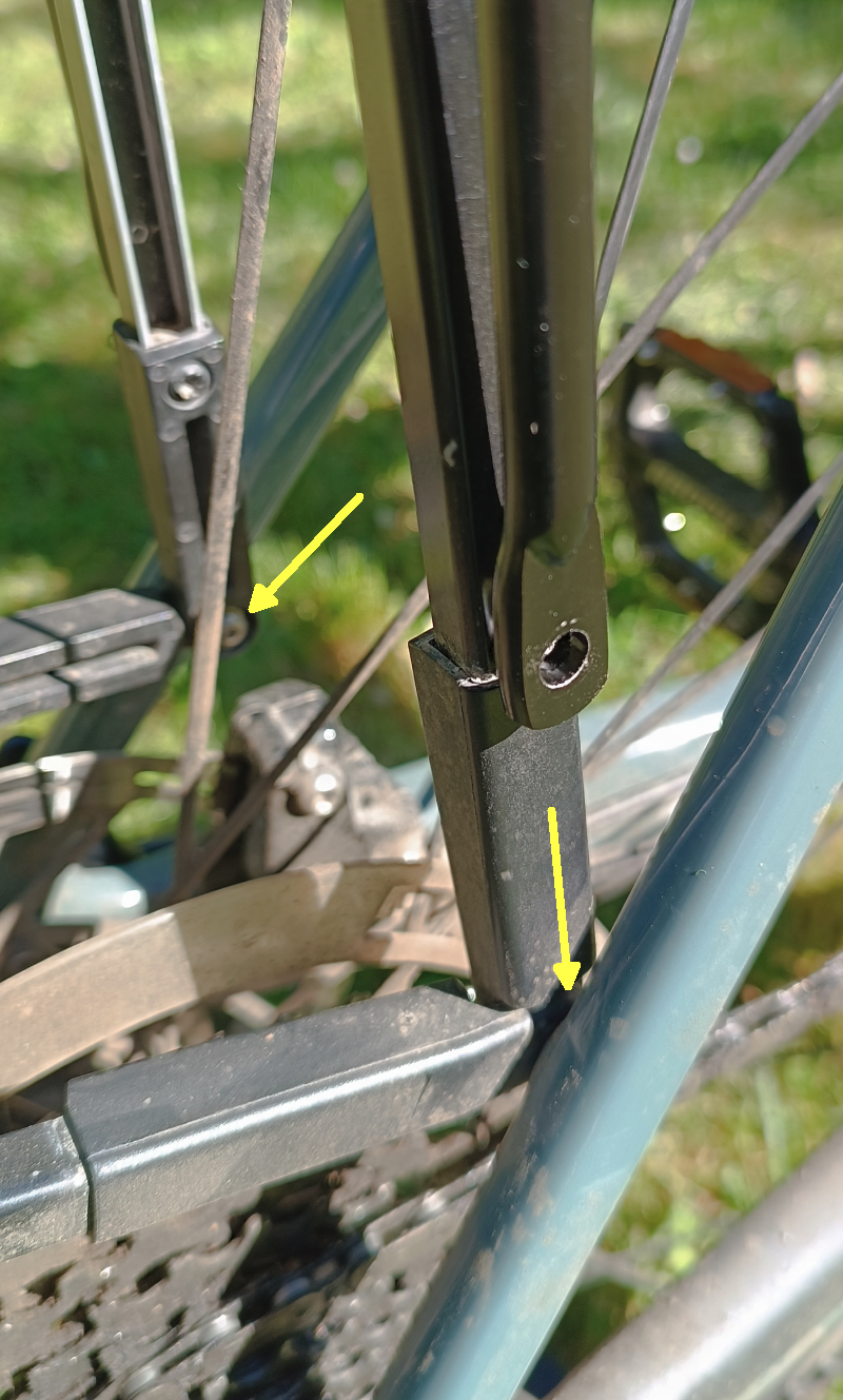

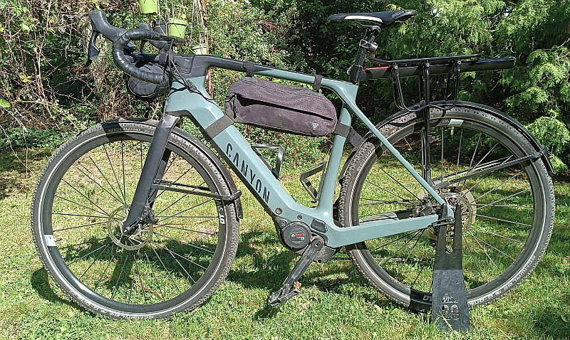

Das mal als Proof-of-Concept, so könnte das werden.
Die dicke Stange würde ich hinten noch unter dem Träger absägen. Die Stützstreben müsste ich ersetzen, da suche ich jetzt eine Idee, die am unteren Ende möglichst dünn ist, dann könnte ich das zusammen mit dem Schutzblech mit der selben Schraube am Rahmen befestigen.
Müsste mal im Baumarkt schauen, leichtes Aluprofil (schwarz gespritzt) statt der mitgelieferten Strebe, und dann unten an der Schutzblechaufhängung mit angeschraubt. Die Strebe sollte bei der Konstruktion und Aufhängung an der Sattelstütze keine tragende Funktion haben, sondern nur dafür sorgen, dass sich der Träger nicht verdreht und die Tasche dem Laufrad nicht zu nahe kommt. Natürlich nicht für Schwerlasttransport (der Träger schafft angeblich 50kg), aber Aber nen Notebook und diverses Kleinzeug in einer Seitentasche sollte doch gehen?
Was denkt ihr?
