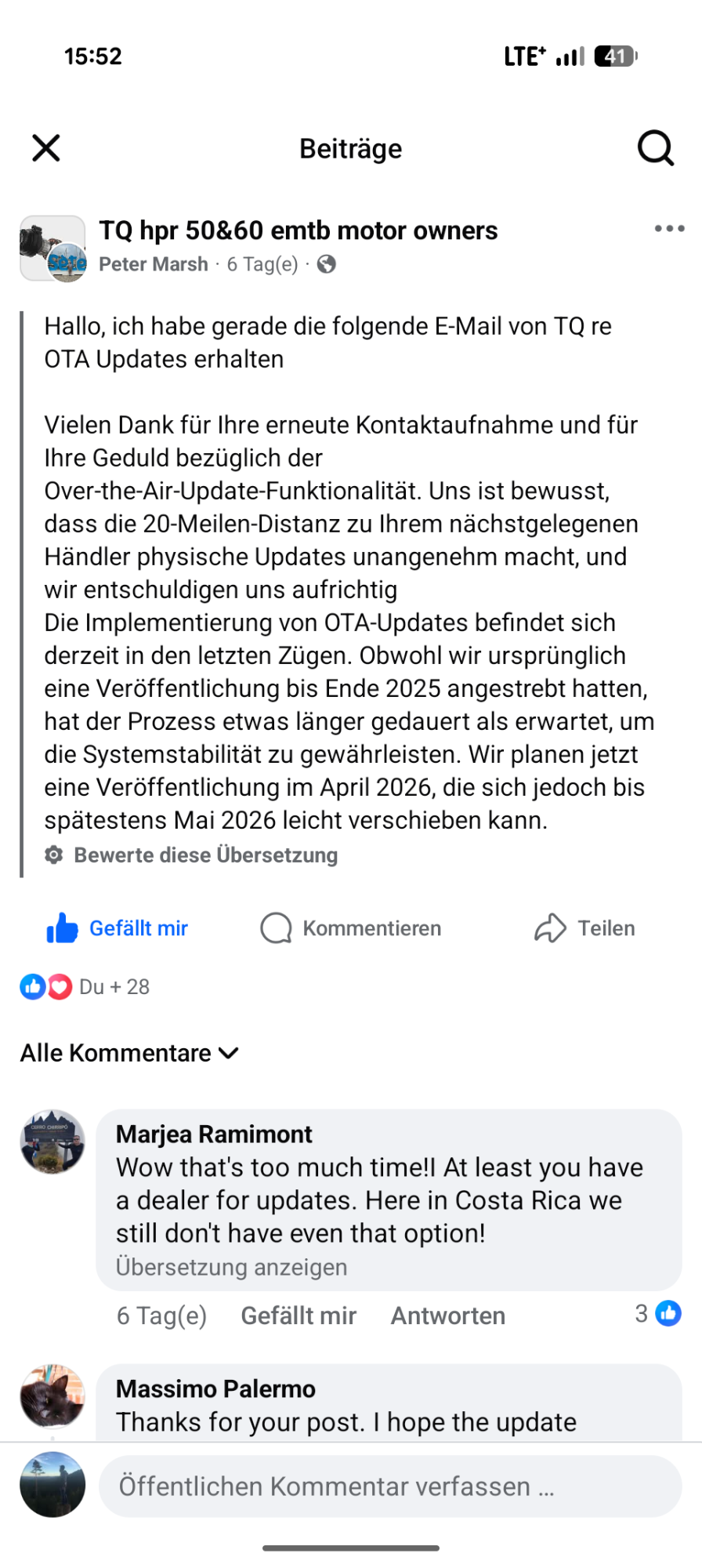

In ner Facebookgruppe hatte übrigens einer bei TQ wegen OTA Updates nachgefragt.
Das war die Antwort.

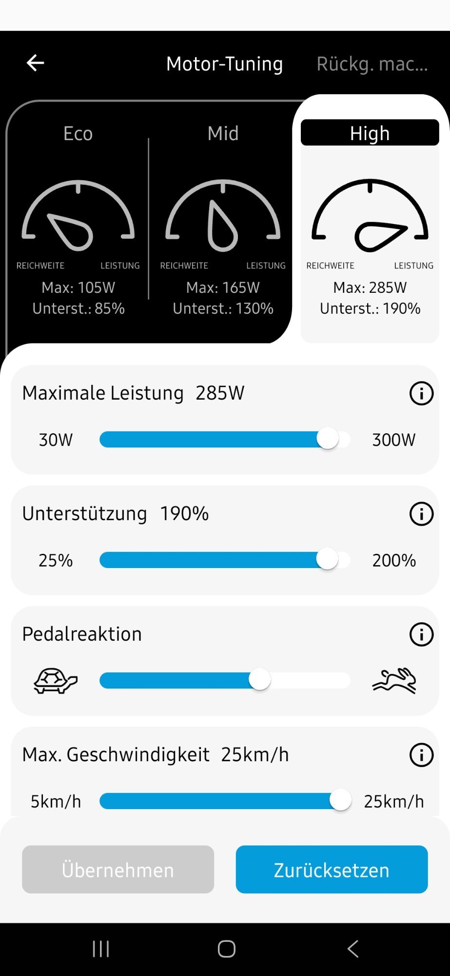

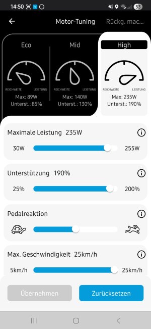

Mir werden komische Werte angezeigt. Max W liegen nun bei 255W? Gestern waren es noch wie früher die 300W.
Meine Settings waren weg bzw die Werte alle auf 255W limitiert - siehe screenshot.
Alles off und wieder on, neue verbindung..alles wieder da.

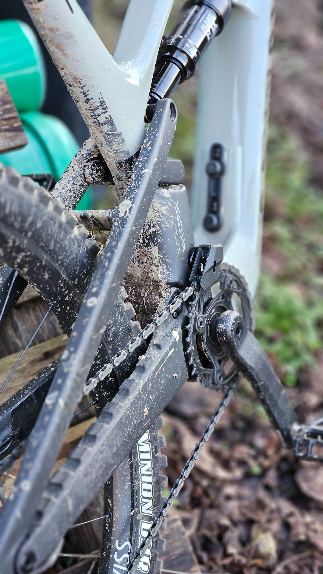

Leider leider habe ich weiterhin dieses kuriose Klappern. Video folgt.
Wenn da einer einen Tipp hat, was man sich anschauen könnte...

Ich kanns nächste Woche mal rausnehmen, hatte es schon mal drausen, aber kein Foto gmacht und Hirn wie Nudelsieb, kann mich an die Federn vom KIS erinnern aber nimmer dran wie die Kabel drin liegen.
Das hört sich an wie Kabelklappern,
Bei mir waren es die Kabel im Bereich Display / KISS Bereich
Hätte jemand gesagt, dein Gepäckträger klappert, Jo hätte dem zugestimmt.
Da ist aber nix.
Ich geb dir recht, das klingt nach was innenliegendes. Aber ich spüre beim Fahren keine Vibrationen am Rahmen, wenn ich die Finger drauf halte..
Geräusche sind echt crap, der Rahmen wirkt wie ein Resonanzkörper. Ich bilde mir ein, es kommt von hinten.
Ich kann natürlich die Kabel, an die ich dran komme mit Schaum Stoff ummanteln. Habe nur Sorge, dass die dann im Oberrohr oder sonst wo verschwinden, und ich nicht mehr dran komme.

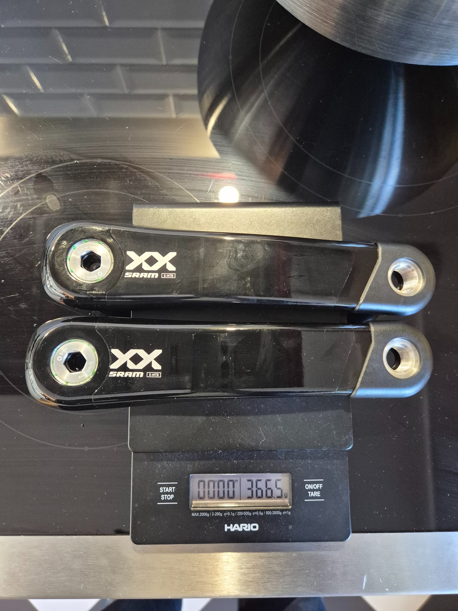

XX 165mm inkl Plastikspacer

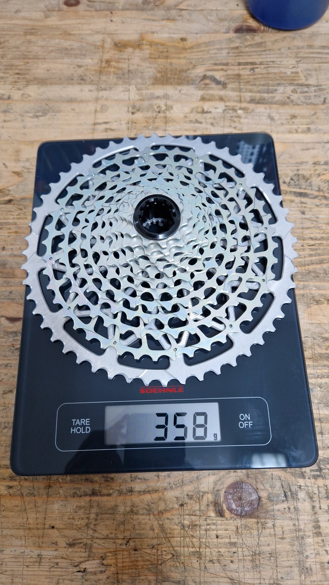

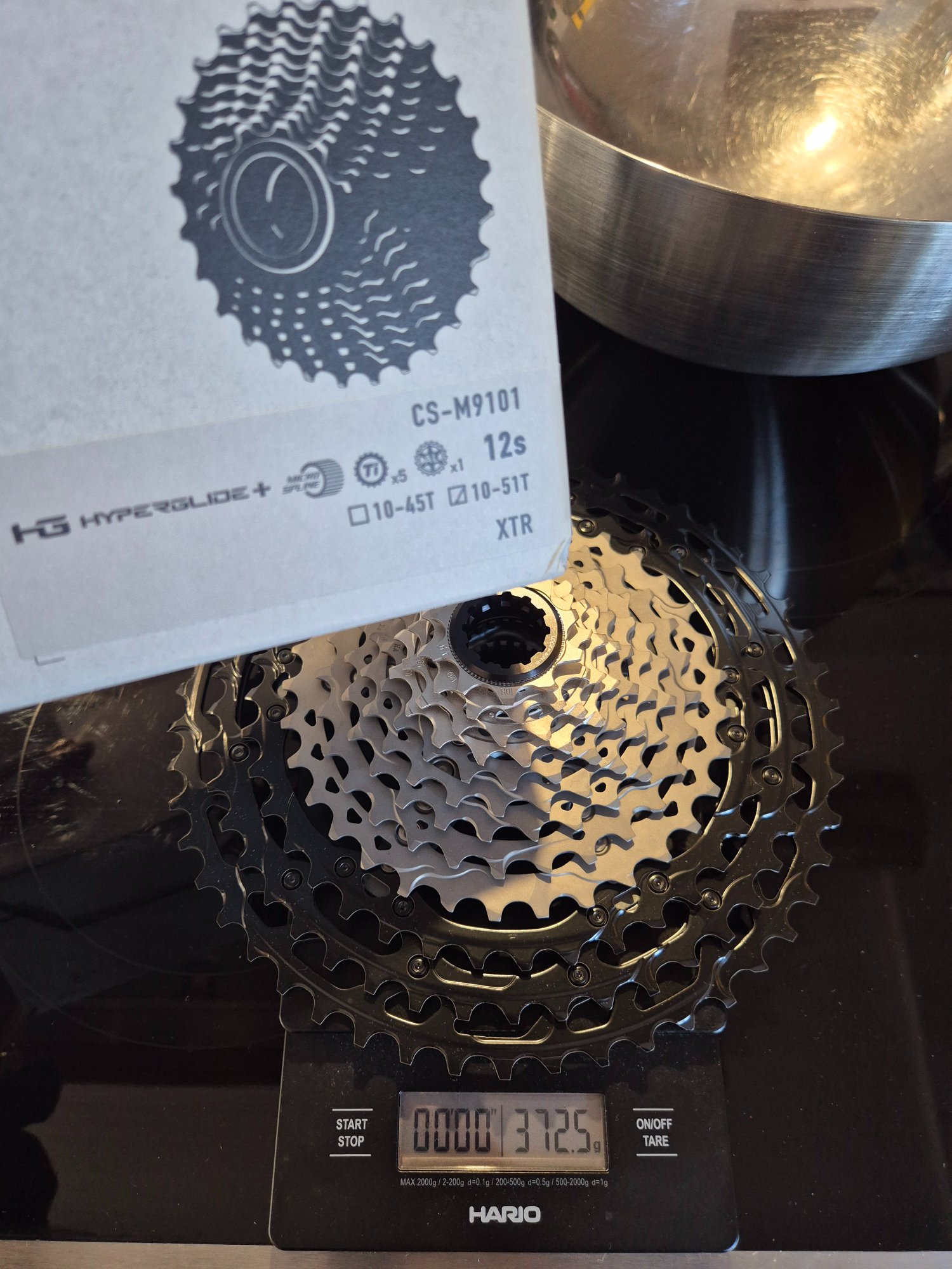

XTR 10-51

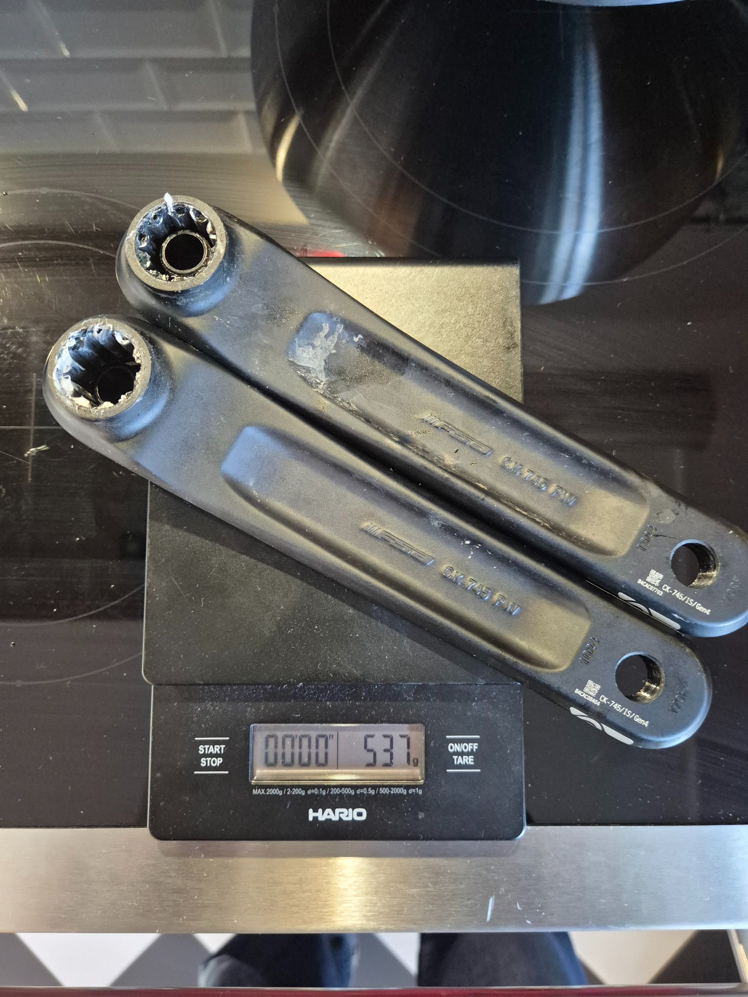

FSA Serienkurbel 170mm (inkl Schrauben 😜)
Interssant, die FSA ist bei dir 37gr schwerer als meine, die XX sind fast gleich.
XTR ist doch recht leicht, aber die Garbaruck ist leichter x'D

Die XX Kurbel ist für mich ein No-Brainer wenn man eh ne kürzere Kurbel möchte.
Ich hab die bei Bikediscount in Werkstattpackung für 140€ bekommen.
