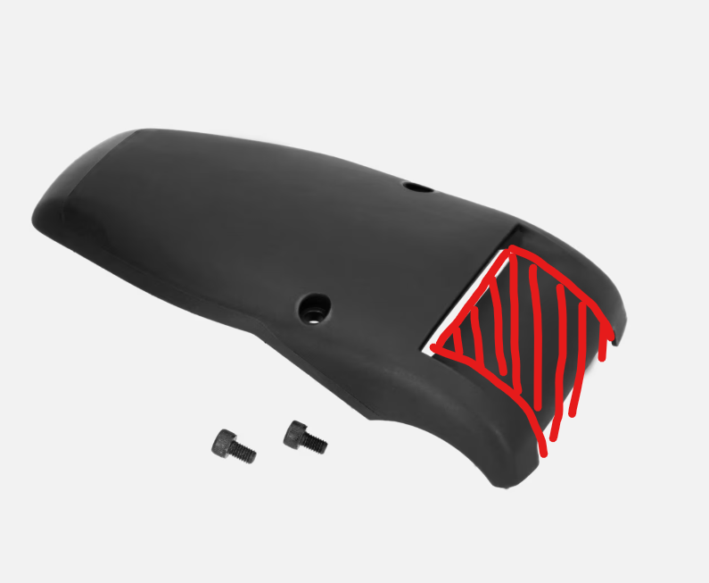

Ich hatte mir mal bissl ausgekopft, dass bei nem HPR60, +/- der Bereich weggeschnitten werden sollte.
Cool, Das deckt sich ja genau mit meiner Interpretation. Wieviel vom Rand stehen bleiben kann muss man dann live sehen. Deshalb hab ich gedacht man kürzt es anstatt auszuschneiden, siehe meine roten Markierungen.
Einfach machen wie es nachher schöner wirkt...
Cool dass ihr euch Gedanken macht :):winkytongue:Ich seh nur potentielle Probleme, ist eine Berufskrankheit..nicht heilbar.

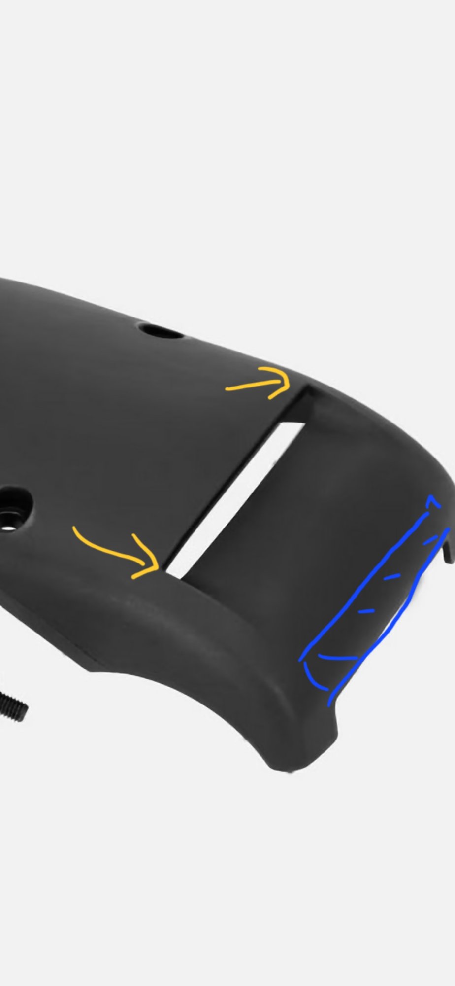

Könnte mir vorstellen, dass die seitlichen Bereiche, welche überbleiben später in dem gelben Bereichen reißen. So ein Steg (blau) mit kleinem Radius wäre super. Dann klappert auch nix. Mal sehen wie das letztendlich wird. Hauptsache kein Scheunentor für Dreck.
Es gibt halt von Canyon keine passende Abdeckung, weil es den HPR60 in dem Rad nicht gibt.
D.h. auch sie müssten "basteln"
Aber du hast Recht. Grundsätzlich Problem anderer Leute (Canyon) ;-)
Ich kann aber verstehen dass er sich Gedanken macht wie das wohl wird.

Habe mir das vorhin angesehen, es ist tatsächlich "nur" das von @Boardi05 rot markierte Stück, was weg müsste.
Bin gespannt. Ich hasse es Kunststoff zu bearbeiten, mir geht immer irgendwas kaputt.

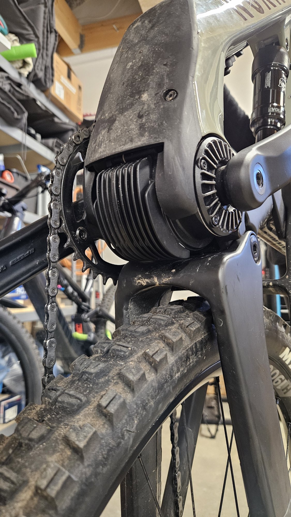

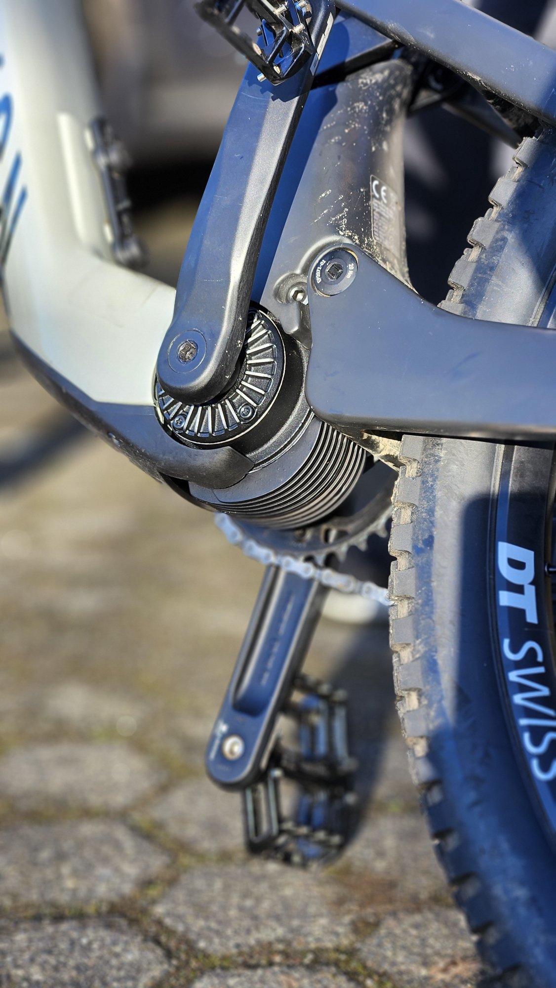

Ladies and Gentlemen,

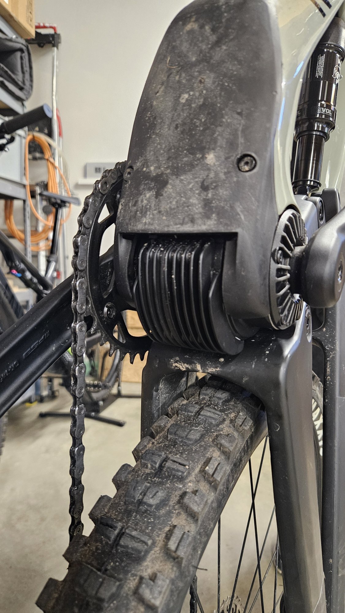

it's done. HPR60 mit einem Spectral ON Fly verheiratet.
Ich konnte lediglich nur eine kurze Strecke heim fahren. Laut App, stehen keine zusätzlichen 50W zur Verfügung, somit "Alles beim Alten". Den Ausschnitt hat freundlicherweise die Werkstatt gemacht nach Absprache, aber ich hätte es auch nach Infos hier im Forum nicht anders hinbekommen. Optisch sitzt der Kühlkörper doch deutlich weiter hinten als gedacht.
Der Verlust der Bodenfreiheit halte ich hier für marginal und so heftig fahre ich dann doch nicht, dass mich dieser halbe cm interessieren würde.
Ich bin gespannt wann ich es schaffe mal einen vollen Akku leer zu fahren, das wird wohl leider noch ein paar Tage dauern.
Happy Trails und vielen Dank in die Runde hier!
Display ist das alte geblieben? Schaut schon gut aus, als obs nie anders gwesen wär.

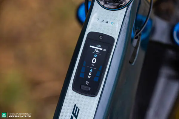

Display ist das alte geblieben? Passt da etwa ein Neues rein?
Das einzig ärgerlich ist, dass die Kabel wohl so neu und steif sind, dass die das Display leicht hoch drückt. Muss ich morgen mal ein Foto machen. Die Werkstatt meinte, auf grund des Kabelweges liegt das Display quasi auf den Kabeln auf. Hab das noch nie auseinandergeschraubt.
P. S. wg. der Optik, da geb ich dir recht, das sieht so aus wie "war schon immer so". 👍
Ahh und nochwas! Das "kuriose" Rückwärtsschieben, als ob es schleift bzw. magnetisch bremst, war keine Einbildung, das war tatsächlich irgendwas kaputt. Als ob da eine Magnetkupplung nicht mehr getrennt hatte.
Ist nun weg!
Soweit ich verstanden hab, braucht der HPR60 das Farbdisplay und beim 360er Akku die neueste Software und nur dann kann er die volle Leistung abgeben, daher ist der HPR60 bei dir auf 300W begrenzt, hat aber die 60 NM.
So hab ich des halt rausgelesen bisher.
Neue Display schaut so aus, hat genau dieselben Abmessungen
