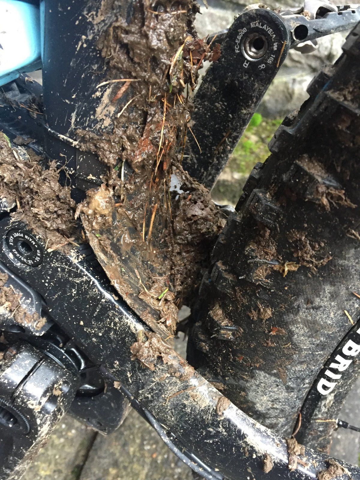

Den Rear Fender hatte ich auch mal bestellt, den halte ich für recht genial (Aussehen na ja), hab ihn aber zurückgeschickt aus den von dir besagten Gründen.....oben Topp unten Flop.
Mit dem mittellangen Fender für Vorne ist für mich die beste Möglichkeit, funktioniert klasse...
Die breitere Seite des Fenders nach oben, die schmalere zwischen die Kettenstreben, Vorteil.....der ist so lang, dass er erst ca 3 cm unter der Querstrebe endet und somit auch diesen Bereich vollständig abdeckt.
Habe im unteren Bereich des Fenders links und rechts ca 3mm weggenommen, damit beim einfedern nix an den Kettenstreben scheuert.
Hab zusätzlich auf der Sitzstrebenhöhe noch Löcher gestanzt um ihn mit drei Kabelbindern zu fixieren.
Der Fender ist stabil genug damit man ihn im unteren Bereich nicht befestigen muss und somit ungehindert den Federvorgang ermöglicht.?
Wenn da aber mal richtig Matsch oder Schnee dazwischen ist, wird’s aber schwierig.
Bei Bio würde man wohl stehen bleiben.
Nein, bisher nicht passiert.....und je nach Winkel wie du ihn an den Kettenstreben befestigst reicht der Abstand vollkommen aus, solang er nicht zu hoch angebracht wird und beim einfedern mit den Gelenken kolidiert.
Natürlich besteht uU die Gefahr, dass zäher Lehm oder Modder oder ggf. Schnee den Abstand dicht macht....wenn der gefahrene Reifen * nen Drecktransporteur aufgrund seines Profils ist.
Solche Pellen fahre ich aber nicht, dass ist ja die bereits diskutierte Suche nach der eierlegenden Wollmilchsau?.
Für meine Verhältnisse .....moddertechnisch hat der Fender immer ausgereicht, den Dreck von den Gelenken fernzuhalten, selbst bei trocken Verhältnissen (Puderstaub) hat der nur nur Vorteile gebracht.
Wildsaupfützen sind problemlos fahrbar.....
Bei tagelangem Dauerregen steig ich nicht aufs Bike......und bei Schnee bin ich bevorzugt mit 4.8er Pellen und dem Traktor unterwegs.
Nur zur Betonung......☝️ es geht nur um den Schutz der Gelenke.

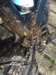

Hab gestern mal die Lagerstellen abgeschraubt und den Dämpfer aufgemacht. Ist eigentlich trotzdem relativ sauber um die Lager.
Ok ich bin nie bei Regen gefahren, der Matsch sitzt scheinbar nur außerhalb.
Hauptlager sehen noch sehr gut aus, drehen gut.
Wippenlager wirken etwas schwerfälliger, werde ich im Frühjahr nochmal checken, kam mir so vor als hätten die leichte Raststellen.
Die Dämpferverlängerung war wie alles total trocken, in den Lagerstellen sieht man schon wo es arbeitet, Spiel aber null.
Dämpfer wie neu, nicht zuviel und nicht wenig Fett/Öl.
Schaden richtet nur Fahrt bei Nässe und Matsch und anschließendem Waschen an wodurch der Dreck eher in die Lager gespült wird.
Zwar kostet die Lager grob 60€ neu aber nervt zu tauschen.
Hab bei meinem Spectral bisher nur Katzenwäsche gemacht was sehr gut funktioniert
Einfach Eimer mit Wasser und Microfaserlappen und ggf. Pinsel und einfach abwischen
Mal sehen wie so die Lager nach 4/5Jahren aussehen
Bei meinem Biospectral was auch nue Schlamm gesehen hatte ich aber immer mit Gießkanne gewaschen habe waren die Lager alle gut gammlig und rostig
