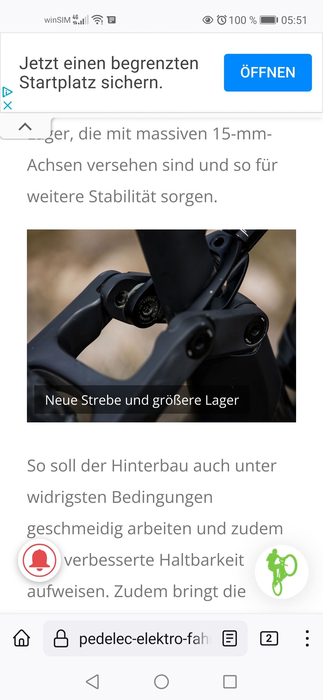

Zeigt der Hinterbau da wohl schon Schleifspuren?
Schwer zu sagen... die "Spuren" sind grösser als das Auge der Aufnahme. Wenn das von Auge kommen würde wurdest du nur dort was sehen und nicht in der gesamten Fläche... Könnte sein dass das ein Vorserien- Bike ist und da einfach extra nicht lackiert worden ist, man sieht auch nicht gut lackierte stellen an den Köpfen von Lagerschrauben ... Die Räder für die Presse sind meistens Vorserie... Könnte auch sein dass da Dreck umwickelt war und die Stelle "poliert" hat.. Aber alles nur Spekulation, wenn das Bike nicht vor dir steht zu Untersuchung. Aus einen Foro kann man schlecht sagen was da vorgefallen war...
Hallo. Bei einem Testbericht für das Spectral ON 2022 bin ich auf dieses Bild gestoßen. Zeigt der Hinterbau da wohl schon Schleifspuren? Erwähnt wird nichts im Test.
https://pedelec-elektro-fahrrad.de/...ctralon-kommt-mit-akkus-bis-zu-900-wh/605919/
Hatte ich schon in der Facebookgruppe geschrieben. Wurde hier bereits diskutiert. Bei dem abgebildeten Rahmen handelt es sich um einen Aluminiumrahmen (siehe Schleifspuren). Das 2022er Spetral: On ist aber ein Vollcarbonrahmen. Entweder sind die angaben von Canyon falsch und die Rahmen sind gar nicht aus Carbon. Oder beim dem abgebildeten Foto handelt es sich nicht um ein 2022er Canyon Spectral: On . Oder kann einer der Besitzer eines aktuellem 2022er Spectral: On bestätigen, das genau das Teil aus Aluminium ist?
Wo genau siehst du da ein Alurahmen? Sehr zb an der Querstrebe keine Schweißnaht. Also Carbon. Kann ja sein das es noch nicht durch geschliffen ist sondern nur schon den schwarzen Lack abgetragen hat.
Naja, der Bereich der abgescheuert ist, ist definitiv kein Carbon. Dieser würde nicht metallisch aussehen. Die Grundierung für die Farbe ist Transparent. Das Bindemittel (meist Polyesterharz) ist ebenfalls transparent. Woher kommt dann die metallische Farbe? Deswegen habe ich oben gefragt ob ein Besitzer bestätigen kann, ob es sich bei dem Bauteil um ein Alluteil handelt. Ich bin bei einem Vollcarbon Rahmen davon ausgegangen, das alle Teile aus Carbon sind die den Rahmen betreffen. Oder wie würdest du die Aussage verstehen? Könntest du deine Quelle hier mal verlinken? Aber grundsätzlich spielt es keine Rolle welches Bike es ist. Sobald genügend schmodder irgendwo ist, kann die Toleranz noch so groß sein, es wird immer Abrieb geben, sobald sich teile aneinander vorbei bewegen. Siehe Kurbelarme und Schuhe.
An der Außenkante der Schraube sieht es für mich auch grau aus, die Stelle liegt aber tiefer als die eigentliche Strebe. Das spricht für mich dafür, dass es einfach etwas Graphitpaste ist, die evtl. genutzt wurde beim Lager einpressen. Beim einfedern hat es das einfach verteilt. Wenn es Lack wäre, müsste die Scheuerstelle zweifarbig am Rand sein: das Grundmaterial und Grundierung. Ohne Grundierung direkt lackieren geht zwar auch, aber meistens sieht man das, wenn wie hier Carbon und Alu kombiniert werden.
