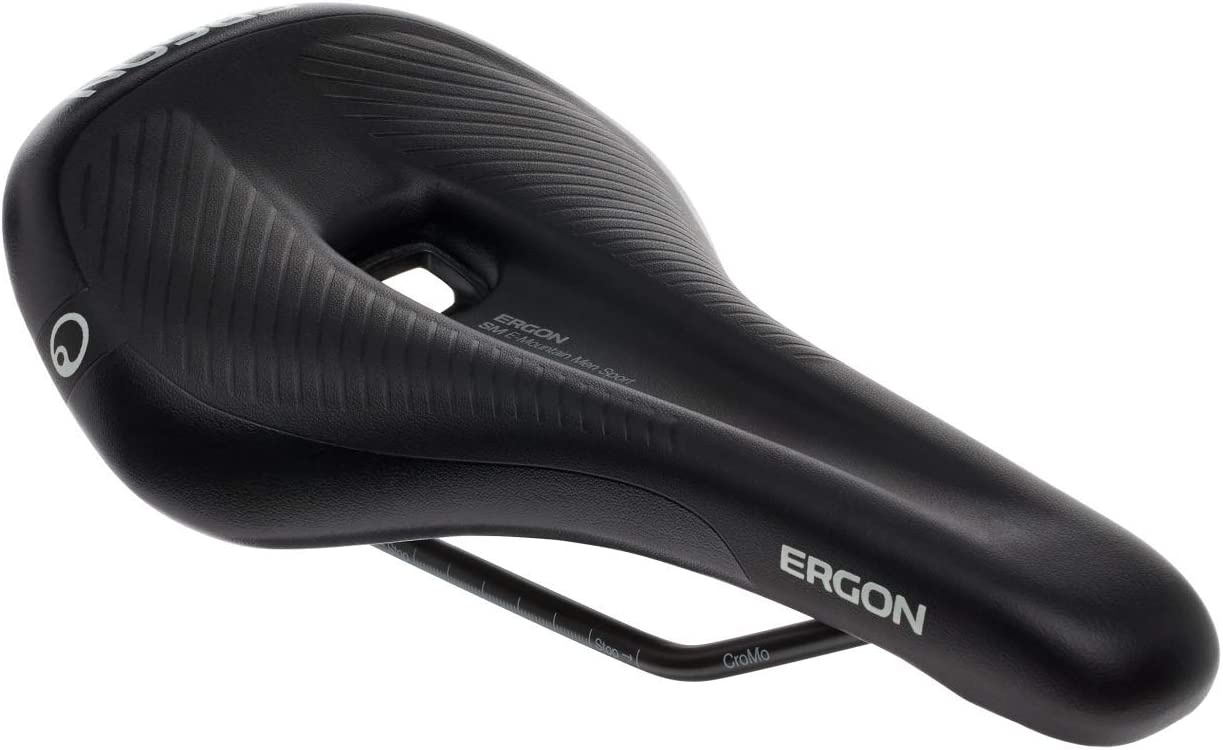

Hi Gemeinde. Hat von euch jemand den Sattel seines Spectral gewechselt? Wenn ja habt ihr eine Empfehlung? Ich werd mit dem sattel einfach nicht warm😑. Lg
Moin @Ochel89
ich hab am Spectral on den Ergon SM E verbaut.
