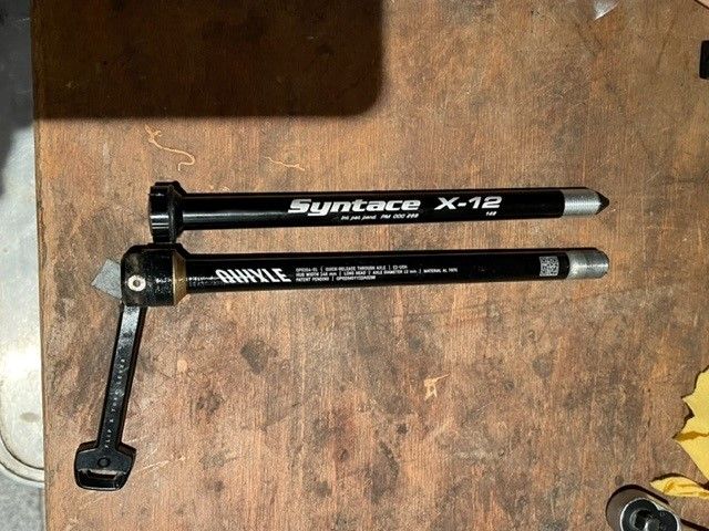

Hallo zusammen,
kann mir jemand sagen, was für eine Steckachse ich hinten benötige, wenn ich eine mit Innensechskant haben will? Mir ist ein fester Drehmoment, den ich mittels Drehmomentschlüssel anziehe lieber als das Hebeldingen.
Zudem muss ich das Original alle 100-150km fetten, damit es nicht knackt. Ob da aber ein anderes Modell für Abhilfe sorgt, vermag ich noch nicht zu sagen.
Beste Grüße,
KalleAnka
Re: Canyon Spectral:ON 2022 - Erfahrungen, Umbauten, Tipps und Tricks
in dem Rad ist eine 12x148mm Steckachse verbaut. Gewindesteigung sollte 1,5 sein. (Zieh am besten mal die Achse. Da steht es drauf) Mit den Daten kannst Du dir dann einfach eine bestellen.
Ich habe noch eine Syntace im Bestand, die scheint von Länge um Gewinde zu passen, hat aber einen vergleichsweise dünnen Knubbel an der Kopfseite, was bei Montage zu einem gehörigen Dreckloch führt.
an meinem Enduro war die Achse auch leicht versenkt. Hatte auch die Befürchtung, dass sich dort viel Dreck sammeln könnte. War aber sehr überschaubar.
Würde es einfach mal testen. Viel breiter bauen die Achsen dort leider alle nicht auf.
