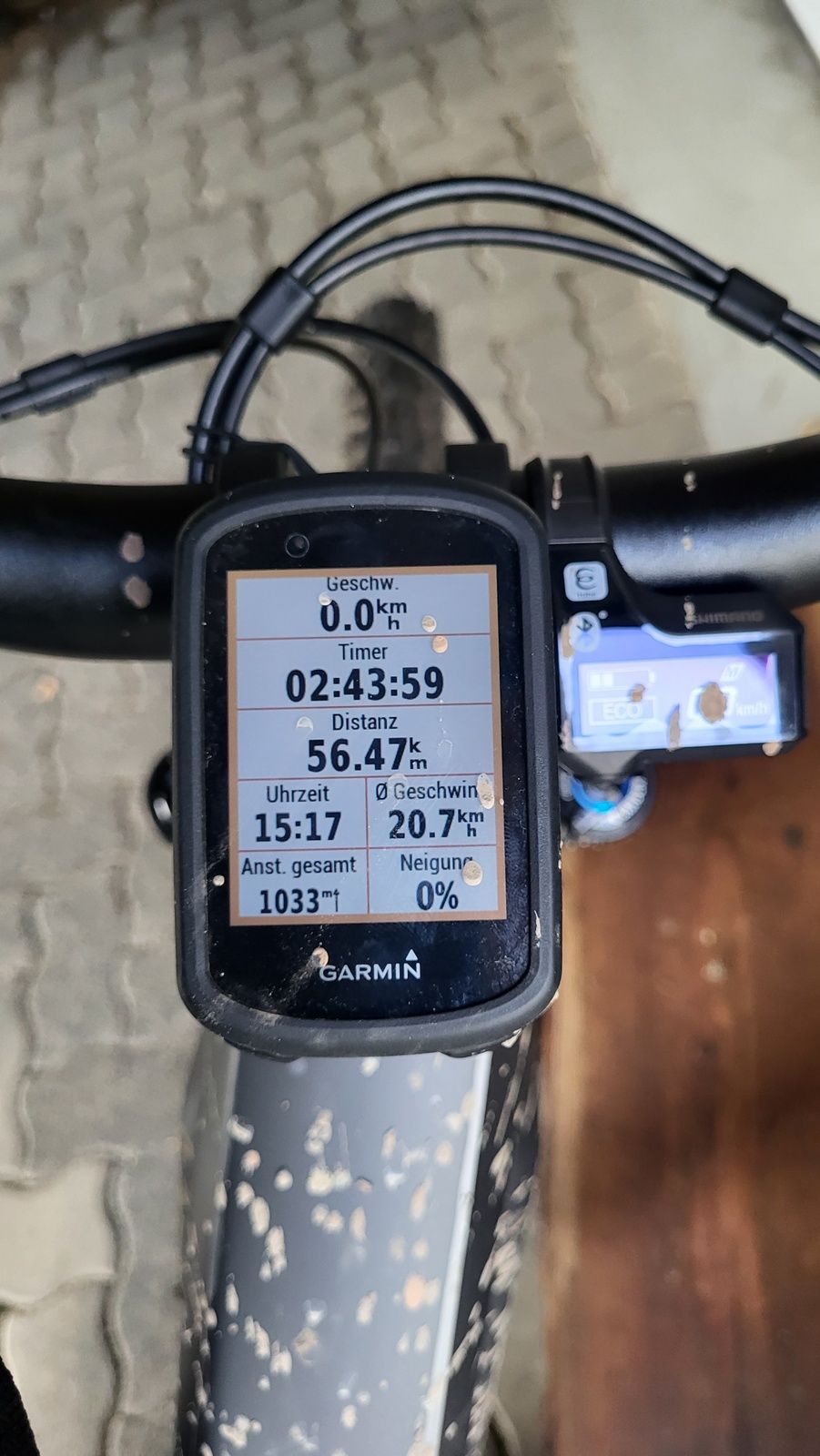

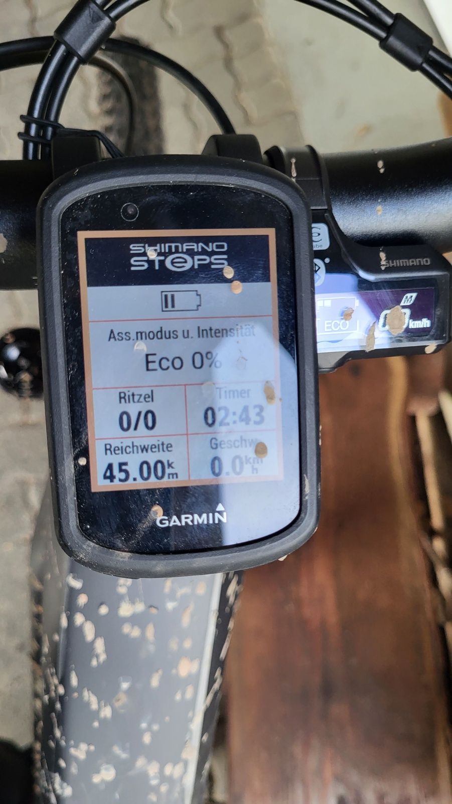

Heute erste größere Tour, 59 km mit geschätzten 600 hm zu 80% im boost. Untergrund zu 60% Schlamm, 30% Asphalt, 10% Schotter im Weserbergland. Aktuelles Gewicht Bike + mir 89 kg . Restreichweite im boost war bei 22 km. Hab den Akku bisher nur 1 Mal aufgeladen. Mal sehen ob die Reichweite noch besser wird. Mein Arsch ist auf jeden Fall im Arsch. Ach... Die Code RS.... Junge Brauch die Zeit zum Einbremsen. Nach der Tour klappt der Stoppie auch mit einem Finger.

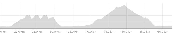

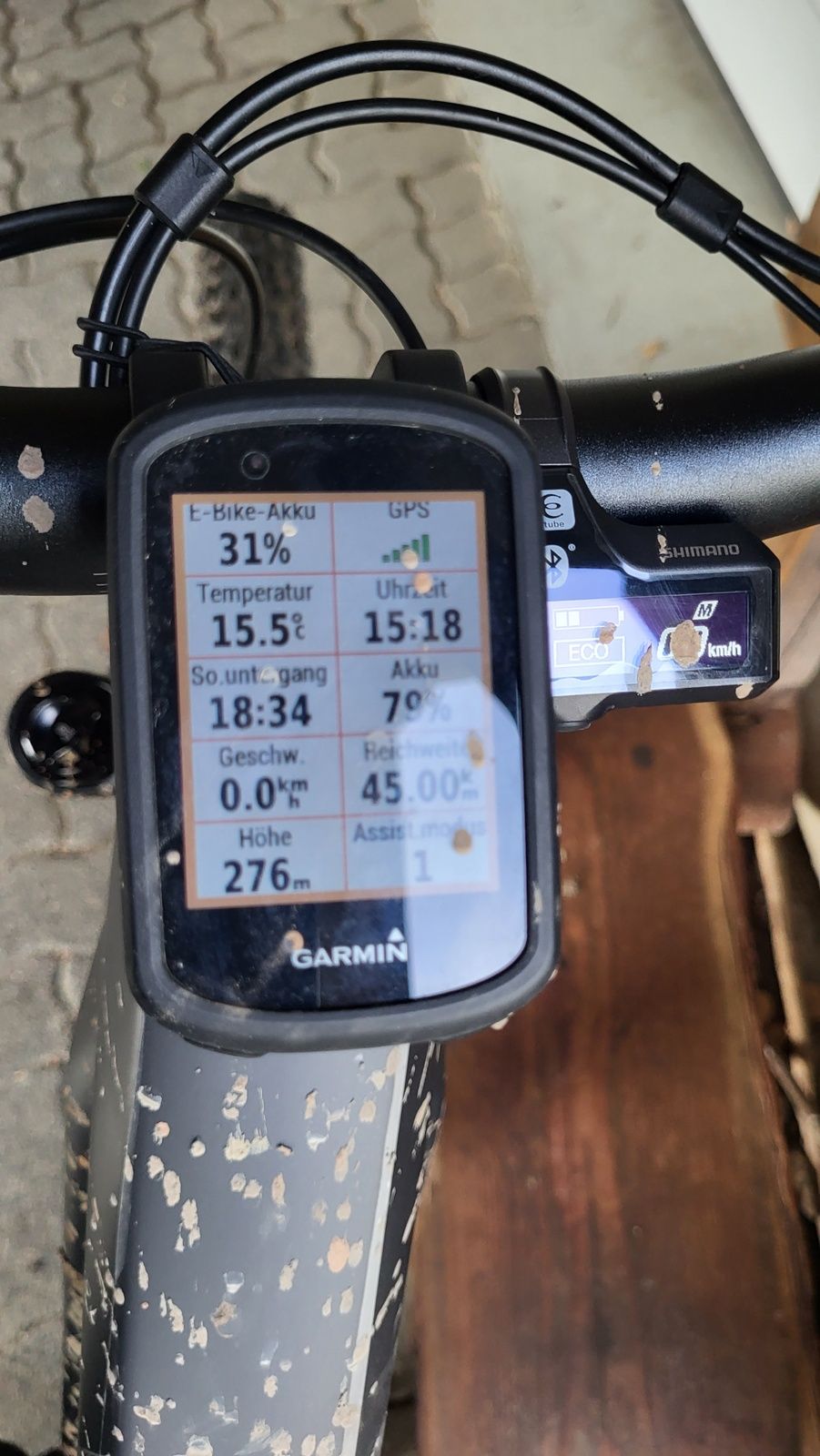

Fahrt von Gestern + 1000 hm - 56km --> Fahrergewicht + 100kg + Klamotte/Rucksack
Akku Rest 31% 45 km Restreichweite war quasi nur im Eco modus unterwegs ab & an ab 12% Steigung mal in den Trailmodus gewechselt!

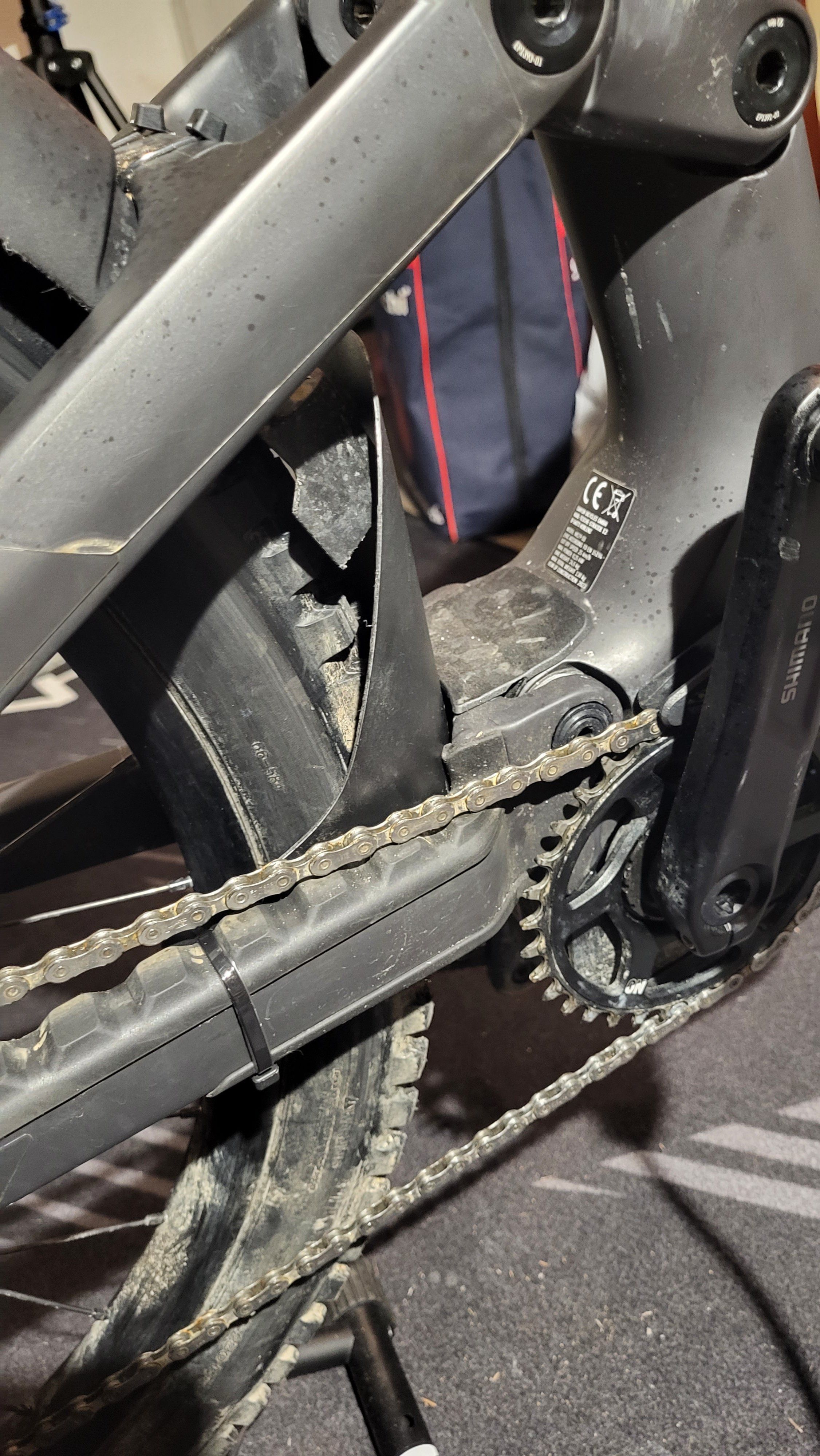

habe wegem dem hinteren Dauerbeschuss folgende Lösung platziert - nicht schön, aber erstmal funktional.

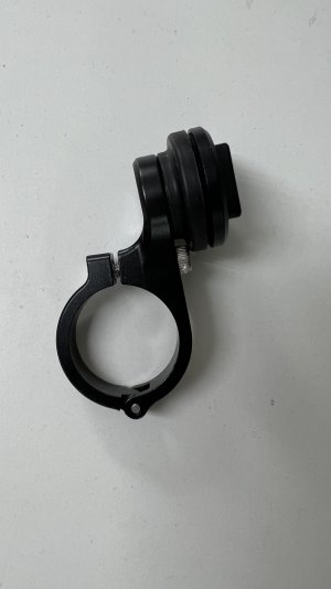

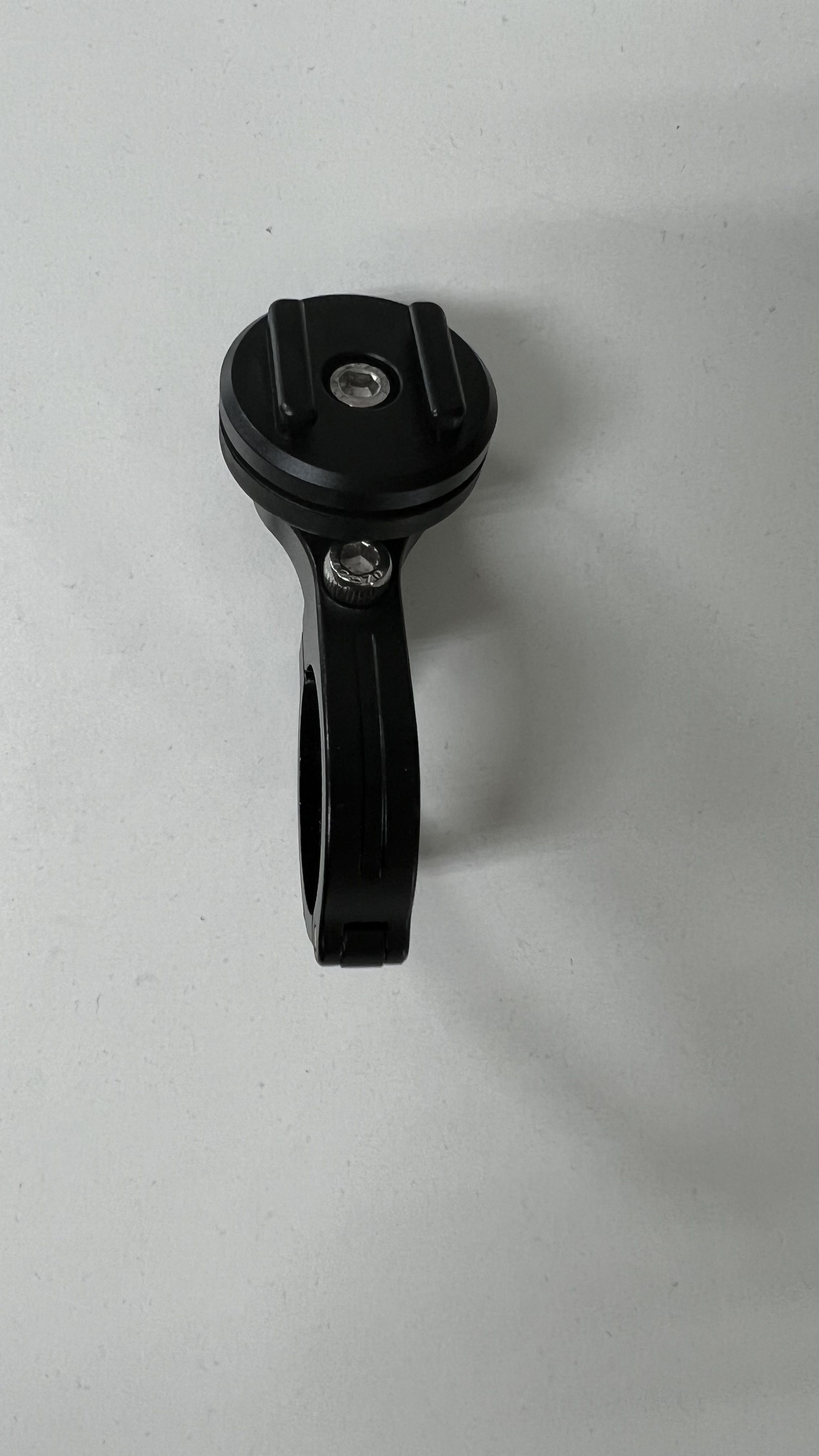

By the way sei erwähnt, dass ich gestern 58 km gefahren bin und mein Arsch immer noch weh tut. Ach, du hast doch das SP connect. Würde ich mir auch gerne zulegen mit dem Micro mount.... ich habe aber starke bedenken das bei den von mir gefahrenen Strecken, das Handy zu starke Stöße/Vibrationen bekommt und den Geist aufgibt. Irgend welche Bedenken eurerseits?
Mein iPhone ist eigentlich immer drauf, sogar im Bikepark habe ich es schon vergessen abzunehmen. Hat bestimmt schon weit über 5.000 störungsfreie Kilometer hinter sich gebracht. Insofern....

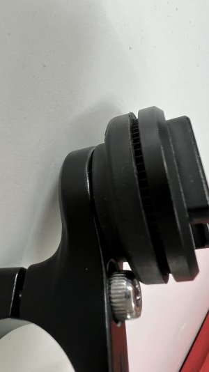

Meinst du diesen? Habe ich noch rumliegen, da ich nur noch mit Karoo fahre. Bei Interesse bitte melden

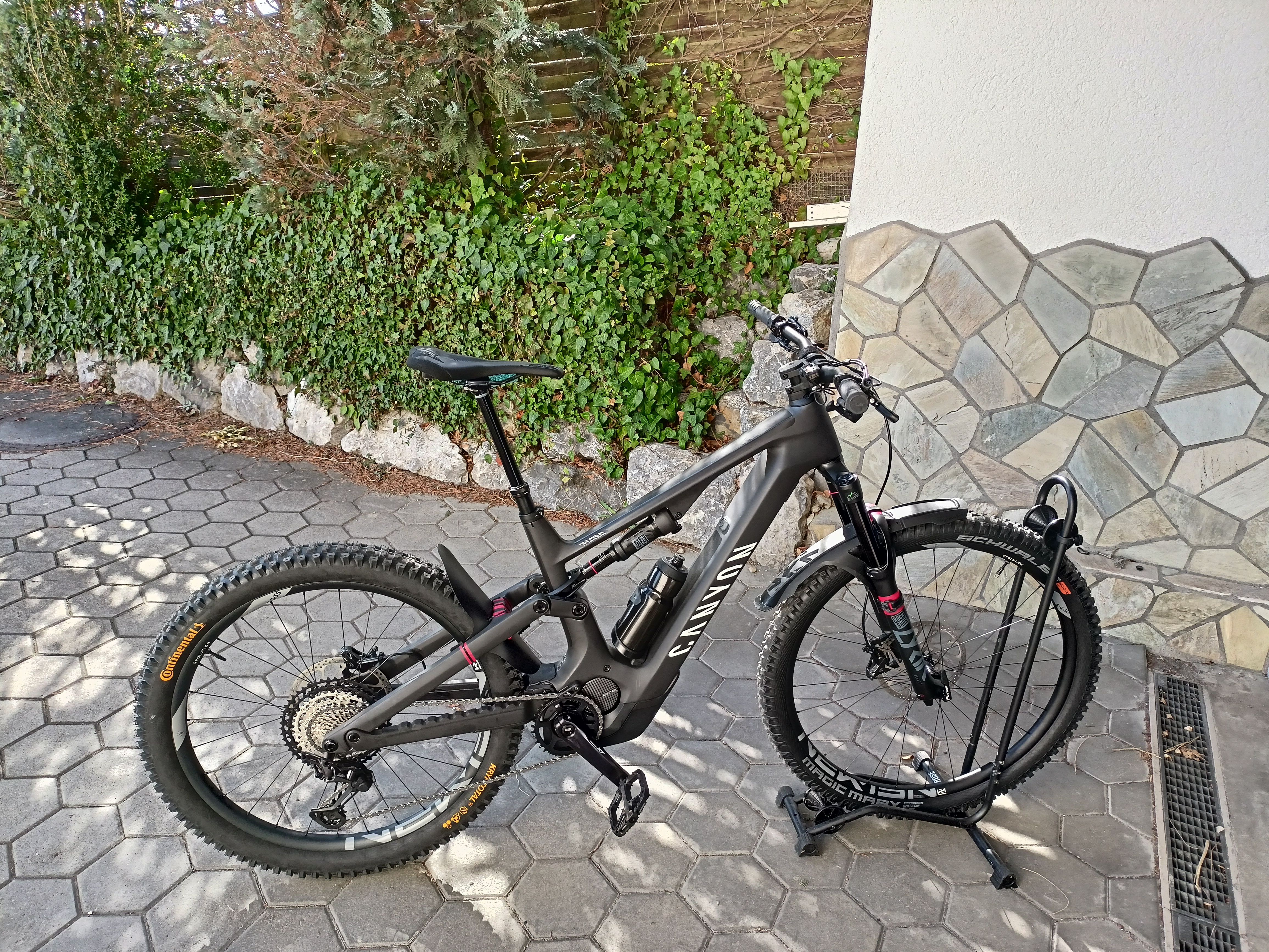

Der Step 1 von meinem Umbau ist fertig.
Folgende Änderungen:
Lenker: Pro Koryak E-Performance Carbon
Griffe: SQ Lab 7OX
Sattel: SQ Lab 3OX
Kurbel: XT 160 mm
Laufräder: Newmen EG30/EG35
Reifen vorn Magic Marry Supertrail (tubeless) / hinten Continental Kryptotal re Enduro soft (tubeless)
Trigger: SLX 12x
Stopper Remote: Shimano 800
Pedale: OneUp Comp
Dropper Post: DXC 200 mm@185 mm
XT Kassette & XT Kette
Bremsbeläge: BBB eMTB
Bremsscheiben: TRP R1 2,3 mm
Mud Guard: SKS Mudrocker vorn, hinten noch ein Provisorium (Zum Test mit rotem Klebeband)
Foliert mit 3M matt Folie
Jetzt fehlt noch die Zeb@160 mm und der X2 Factory

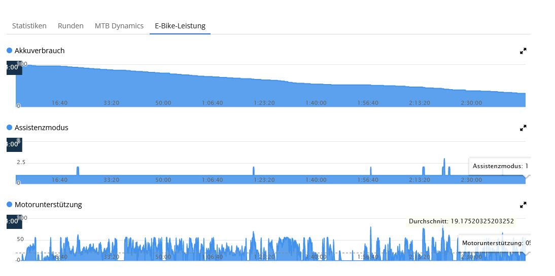

Was hast du als Gesammtgewicht? Also Bike mit Fahrer und Ausrüstung? Und in welchem Modus bist du gefahren?
Warum wollt ihr euch unbedingt noch das Handy an den Lenker klatschen ? Habe das irgendwie nie verstanden .... Es sieht 1.total bescheiden aus und 2. Ist es doch auch Mal schön nicht die ganze Zeit auf das Ding zu starren.
Fahrer 82kg, plus Hipbag mit 1.5L Wasser, sagen wir mal 86kg Zwecklast. Primär Boost und Trail für 3/4 des Akkus, kurzer Climb Teil mit Eco, letzten paar KM vor Akku-Ende Eco bergab (wenn ich raten würde, Ebene: 20% boost, 60% trail, 20% eco, Climbs: 30% boost, 40% trail, 30% eco; leider zeichnet das E-Tube Ride das Unterstützungs-Level nicht mit auf), Gesamtschnitt ca 20km/h.
