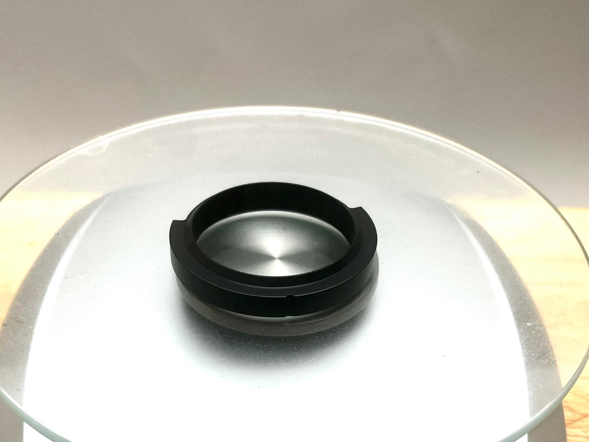

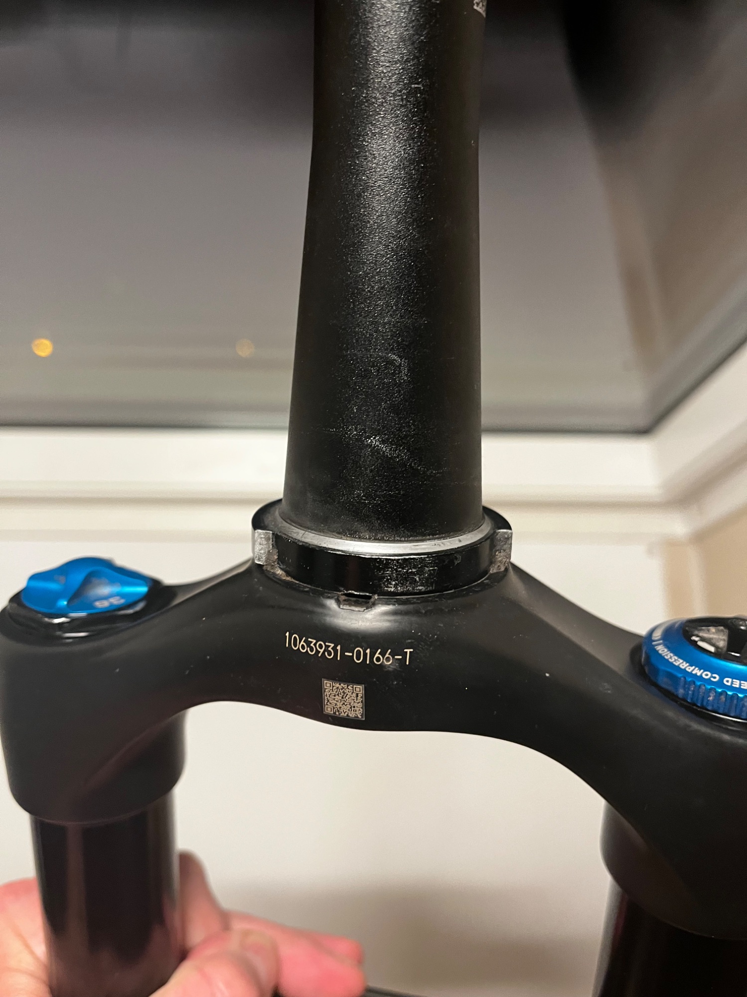

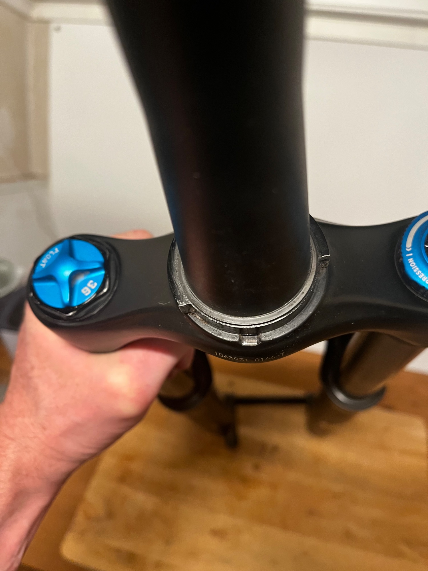

Nein, durch einen Sturz verdreht.
Ich hänge dir mal ein Video an, beim Sturz hört man sogar ein starkes knirsch Geräusch wie sich der Block lock verdreht. Und nein die Lagerschale hatte sich nicht verdreht und auch nicht der Vorbau.
Ich wüsste nicht, wie man bei dem Video erkennen sollte, dass sich der Konus verdreht hat. Ich bin mir ganz im Gegenteil sicher, das es die Lagerschale war. Aber belassen wir doch jedem seine Meinung.
Re: Canyon Spectral:ON 2022 - Erfahrungen, Umbauten, Tipps und Tricks
Wenn mann eine Gabel mit Alu-Schaft hat, läßt sich Konus nicht einfach verdrehen, die Stahl-Pins
im Konus graben sich deutlich in den Schaft. Diese unschönen tiefen Spuren bleiben auch für immer im Gabelschaft. Bei einer Gabel mit Stahlschaft wäre es theoretisch möglich.
Bei mir fliegt dieser BlockLock immer sofort raus und wir durch den am oberen Lager ersetzt.
Das wäre mir neu, dass der Konus "Pins" hat, sprichst du etwa von der Ahead Kralle?
Der Konus hat auf der Innenseite eine Verzahnung, die 15/100 kleiner ist als das Schaftrohr. Diese Verzahnung gräbt sich tief in das Schaftrohr und ein Verdrehen ist ausgeschlossen. Es könnte sein, dass früher Konusse mit Anschlägen ohne Verzahnung geliefert wurden. Das Gegenstück im Lenkkopf sitz dagegen recht leicht im Rahmen und verdreht sich deswegen bei einem Sturz.
Das sind die Fakts.
Wer an den Klapperstorch glaubt soll gerne bei seiner Meinung bleiben.

lst anscheinend entschärft worden, so kenne ich den Konus noch, man erkennt gut die Stahl Pins.
@KalleAnka
So war auch noch der, den wir damals bei dir aufgeschlagen haben.
Wie der aussah, weiß ich nicht mehr genau. Ich meine aber, Du hast recht. Was ich aber noch ganz genau weiß ist, dass sich der Konus unter absolut keinen Umständen jemals irgendwie verdreht hätte.
Da das Oberteil der Gabel wegen Knackens ausgetauscht wurde und sich RockShox nicht die Mühe gemacht hat, den Konus zu entfernen, habe ich das Teil noch. Es darf jeder der möchte gerne versuchen, den Konus zu verdrehen.
