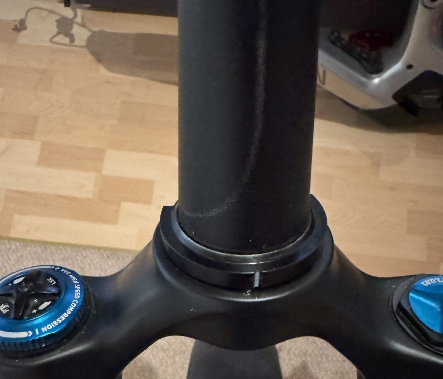

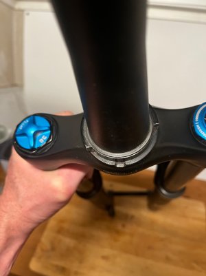

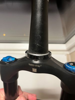

Bitte schön
In etwa das gleiche Thema, nur ohne "welches Teil verdreht sich denn nun" hatten wir ja bereits in 2022, so grob auf Seite 22.
Mit etwas Geschick und zumindest beim Entfernen auch mit richtigen Werkzeug, ist das schon möglich.
Vergleiche mit meinem damaligen Beitrag:
