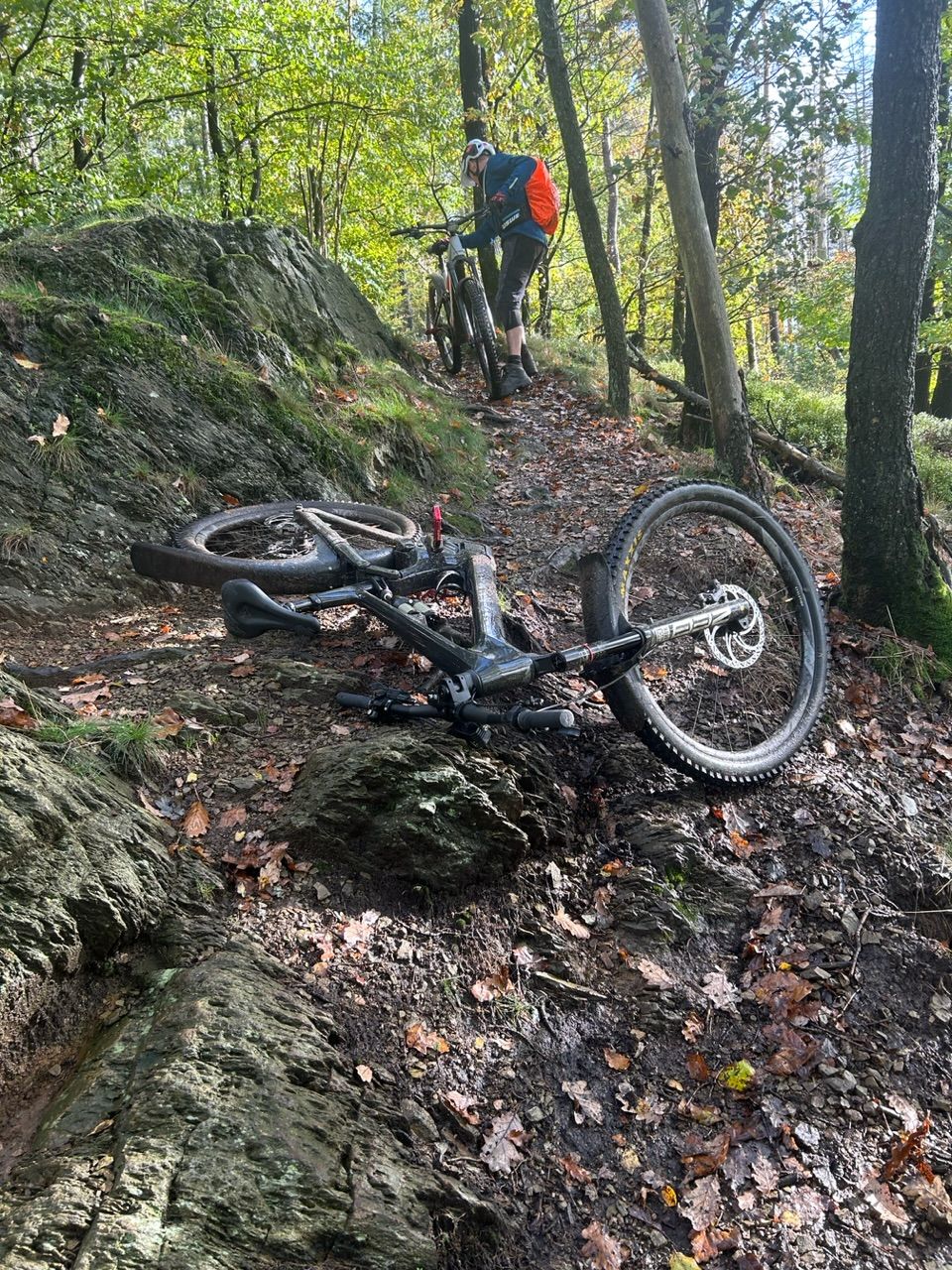

Heute war der Grip auf feuchtem aber festem Boden ein Traum. Und das erste Mal konnte ich alle 6 Abschnitte eines meiner Hometrails sicher und Sturzfrei fahren🎉
