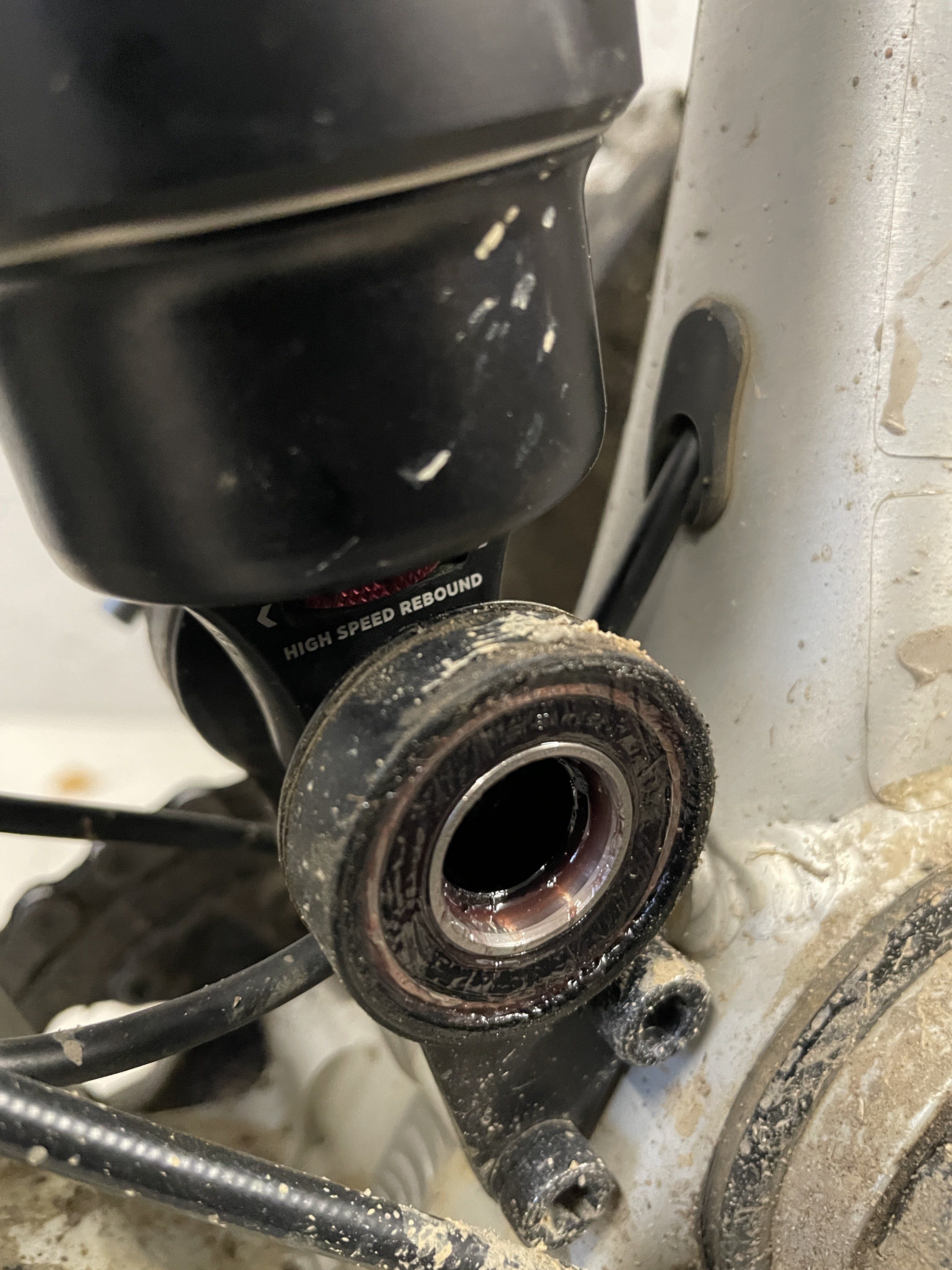

Die Buchse steht aber fest mit der Aufnahme. Der Dämpfer bewegt sich nur auf der Buche ohne direkte Verbindung zum Carbon
Bei mir ist Bewegung am Carbon. Daher kommen ja die nervigen Geräusche.Wenn ich an dieser Stelle fette, ist wie gesagt für ca. 20km Ruhe.

Das Quaken (beim Original-Fox Dämpfer) oder das Knacken (beim Intend Hover) lässt sich, wie gesagt kurzfristig mit etwas Fett an den Kontaktstellen zur oberen Dämpferaufnahme reproduzierbar beheben. Insofern gehe ich schon davon aus, dass es da her kommt.

Bewegt es sich aber. Mir ist mittlerweile schon klar, dass da die Buchsen eigentlich derart fest sitzen sollten, dass sie sich in den Gleitlagern bewegen sollten. Nur ist eben die Klemmfläche erstens blankes Carbon und zweitens derart klein, dass die Buchsen anscheinend zu schwergängig dafür sind.
Vielleicht drücke ich mich aber auch einfach dämlich aus. Vielleicht ist die Kontaktfläche aber auch nicht richtig plan (also die Seiten der vorderen Dämpferaufnahme des Rahmens). Beim letzten Rahmen hatte ich das Problem mit den selben Dämpfern nicht.

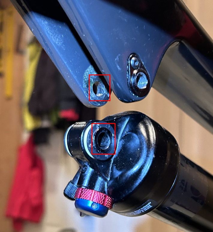

Hier mal ein Zwischenstand in Sachen Dämpfer. Wenn ich den Original Fox-Dämpfer oder den Intend Hover (den ich ja eigentlich fahren will) mit dem vorderen Dämpferauge (also den Buchsen, bzw. der Buchse) in die Kunststoffbacken meines Schraubstocks klemme, dann lassen sich beide Dämpfer relativ leicht und geräuschfrei um die Buchsen bewegen. Die Buchsen sind also nicht fest(gegammelt).
Offensichtlich reicht die Klemmkraft bei korrekten 15Nm Drehmoment in diesem Rahmen nicht aus, um dafür zu sorgen, dass sich die Buchse im Auge und nicht die gesamte Mimik gegen den Rahmen dreht.
Irgendeine Idee, wie ich die Klemmkraft erhöhen kann? Beim Einsatz von Carbon-Paste habe ich etwas Angst, dass die in mein Gleitlager wandert und dann natürlich kontraproduktiv ist.

Problem beim Blech: Die blauen Scheiben mit den Pickeln fixieren sich nach meinem Verständnis im Carbon, damit es sich eben nicht dort dreht.
Nein, die Scheiben halten das Dämpferauge nur in der Mitte und können sich gegen die Buchsen auch bewegen.
