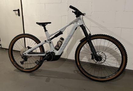

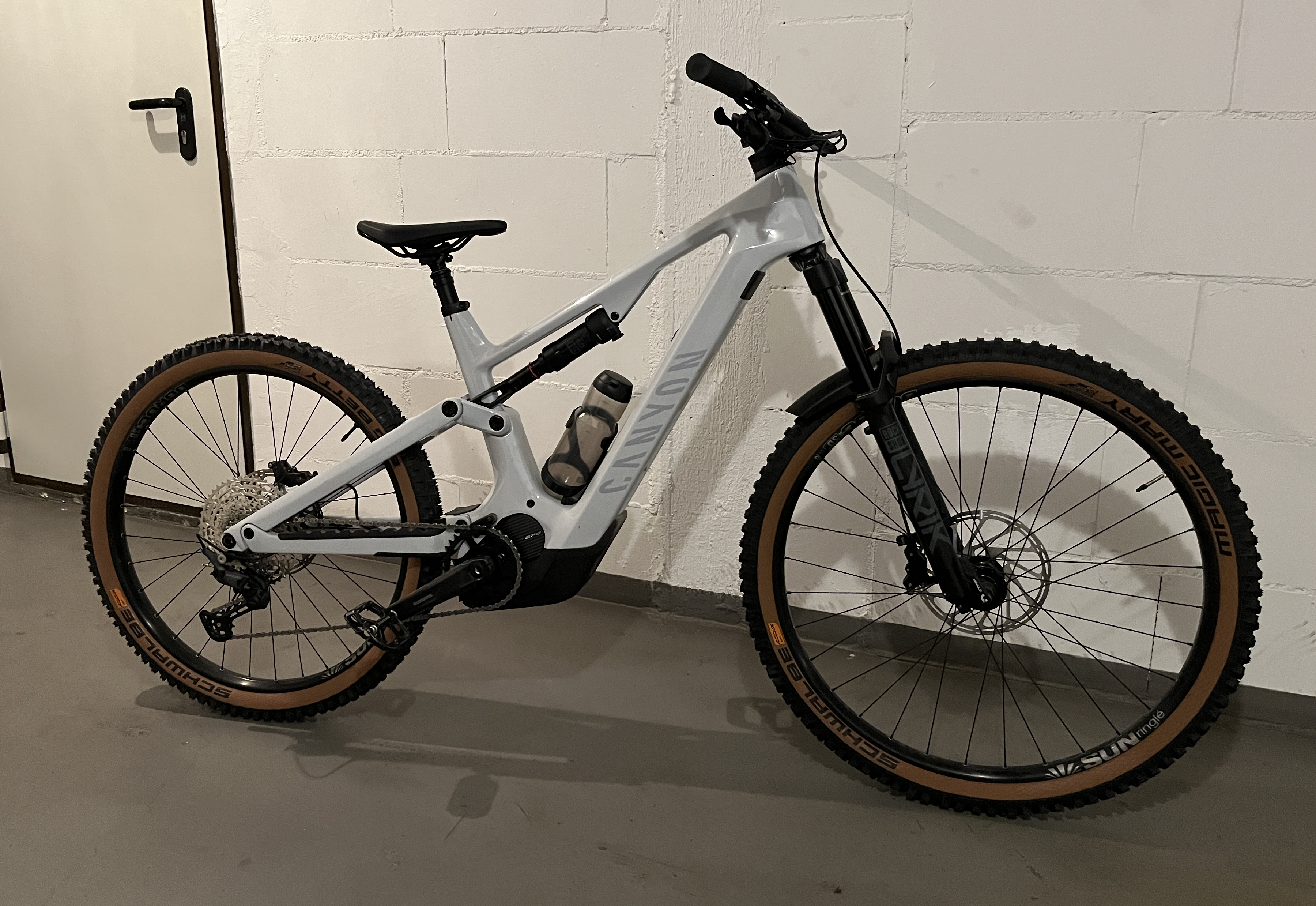

Hallo liebe eMTBler, ich habe mir nun auch ein Spectral ON CF7 gegönnt und bin absolut zufrieden damit!
Ein paar kleine Umbauten/Ergänzungen gleich zu Beginn:
  • 1 Spacer unterm Vorbau raus und Garmin Ahead Cap für meinen Karoo 2
  • Fender für die Lyrik
  • Tubeless Ventile
  • Reifen mit Gravity Karkasse
  • Hebelbefestigung Matchmaker MMX Clamp (um die Dropper Post Remote weiter vom Griff zu entfernen, war mir einfach zu nah an der Hand)
Weitere Umbauten werden sicher noch Folgen...

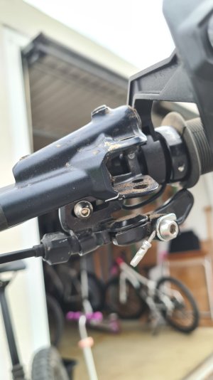

Ich bin heute gecrasht. Lenker verbogen und Bremshebel rausgebrochen :(
Ich finde den Originallenker bei Canyon im Shop nicht.
Weiß Jemand, ob ich den so nachkaufen kann (gerne mit Link :) ) ? Oder hat Jemand eine Empfehlung für einen passenden Lenker? (Kein Carbon)

Bremshebel gebrochen oder auch der Korpus beschädigt? Bei mir war mal der Hebel abgebrochen. Ich habe dann für relativ kleines Geld einen kompletten Geber gekauft und den Hebel ausgebaut. Das ging alles ohne in den Ölkreislauf eingreifen zu müssen.
Geber liegt jetzt als Ersatzteilspender in der Kiste.

Im Kropus ist ein Bruch. Siehe Foto unten.
Ist nicht zum ersten Mal passiert :D
Leider alles 31,8 mm Klemmung. Ich brauche 35 mm.
Aber danke euch soweit. Ich recherchiere selber weiter.
Am liebsten wäre mir der Original Canyon Lenker bzw ein Lenker mit identischen Maßen, weil da alles passte. Aber zur Not geht natürlich auch ein x beliebiger ohne Bohrungen für die Leitungen. Ich recherchiere selber.
