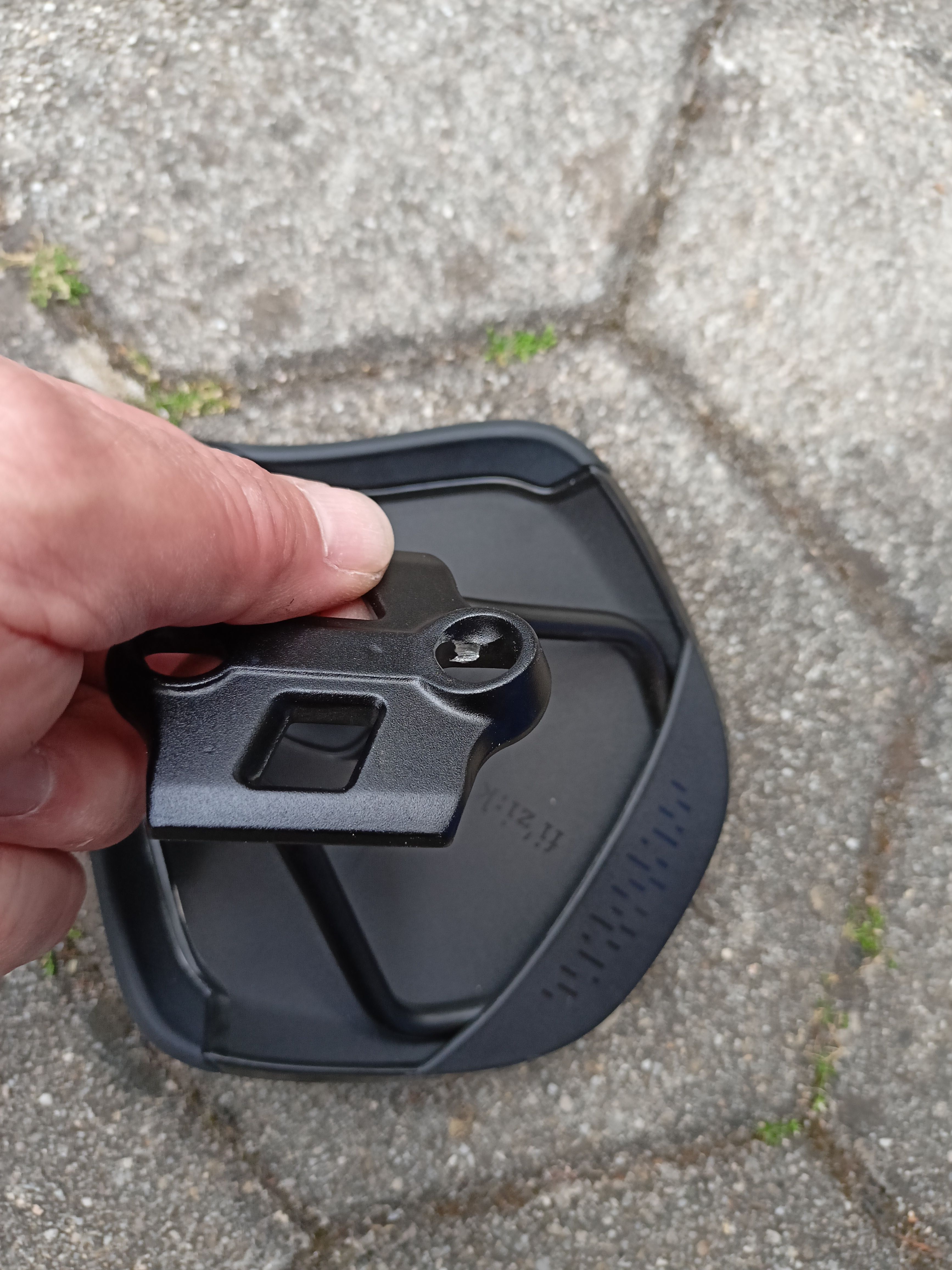

Als ich einen anderen Sattel testen wollte, ist mir aufgefallen, dass eine Schraube in der Oberplatte der Stütze fest war. Mit leichter Gewalt ging sie dann doch raus. Als ich mir die Platte angesehen habe, war mir klar was passiert war.
Sie haben die Mutter "quer" mit Gewalt angezogen und dabei die Mutter und Platte beschädigt.

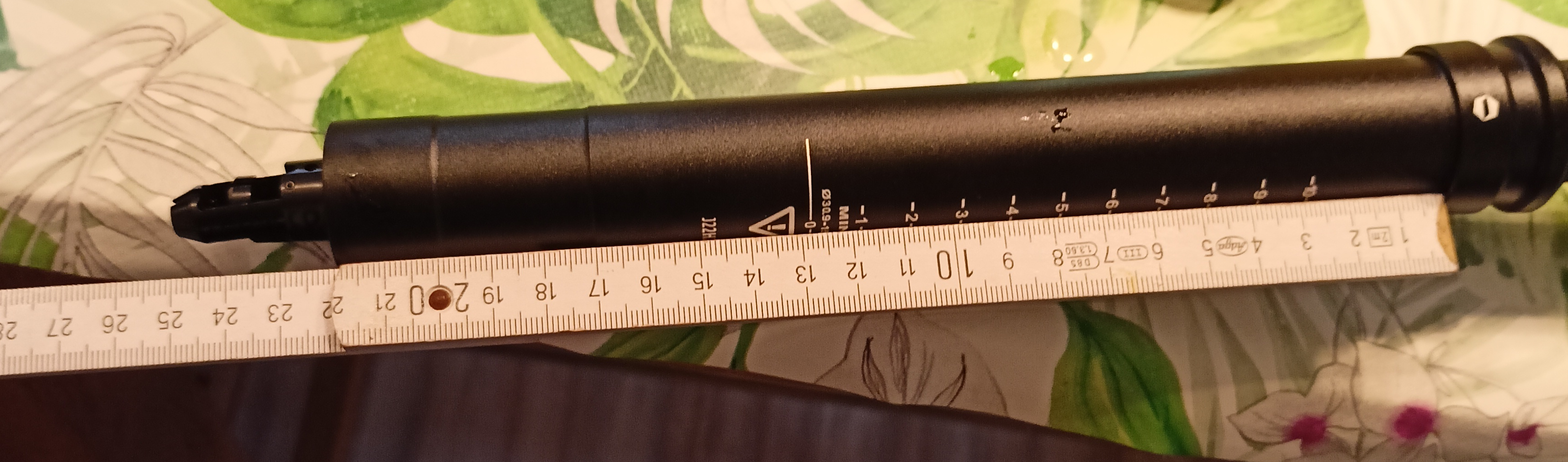

Mach dir da keine Gedanken. Auch wen die Hülse beschädigt ist bring die keine zusätzliche Stabilität. Die soll nur die Lager Axial Fixern, da wird kaum Last axial eingeleitet so dass die Knicken oder Beulen kann. Rahmen ist 100% voll funktionsfähig, lass dir da nichts einreden. Ich hätte das gar nicht zum Service Partner gebracht, sondern nur die Stütze getauscht auf eine die max 210mm eintaucht... Du weiss doch deine Sattelhöhe von Tretlager, minus Tretlager bis Oberkante Rahmen-Sattelstützenrohr. Dann hast du Auszuglänge. Dann Auszugslänge, plus die 210mm. minus Sattelhöhe, dann hast du Sattelstütze maximal Ausgezogen.
Dann bei Sattelstützen-Hersteller anfragen wie dieser Auszugmass ist => Sattelstütze die in Canyonspeck passt und nicht mehr an die Hülse drankommt.

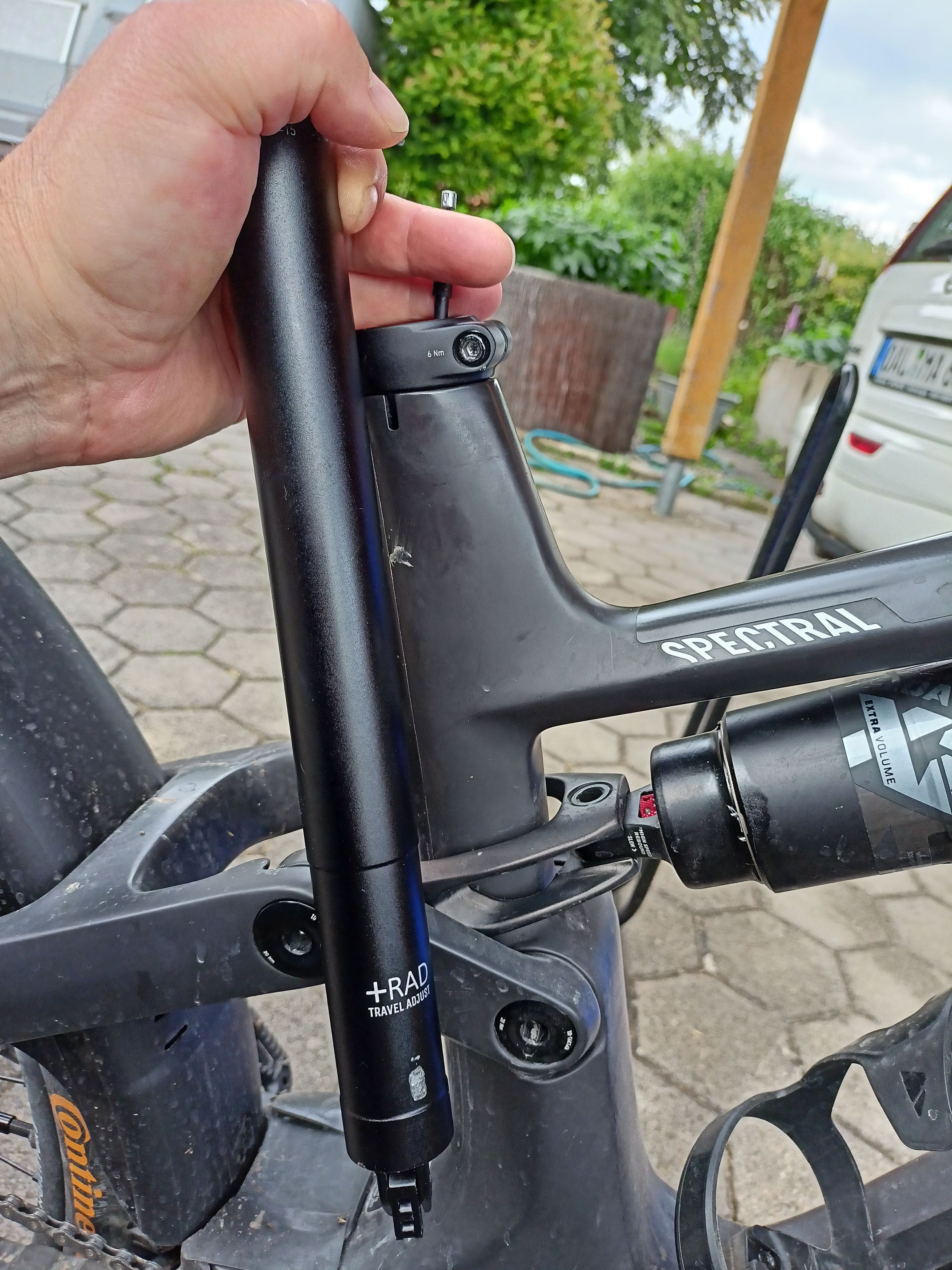

Das Hauptwippenlager (sieh Bild) im Sattelrohr ist bei Rahmengröße M bei ca. 21 cm.
Dort ist ein Alurohr als Unterstützung fest eingebaut. Vermutlich durch meine 92 kg und den langen Auszug kann sich die Stütze beim Treten im Sattelrohr bewegen und arbeitet sich an der Hülse auf und macht dabei einen höllischen Lärm.
Wenn man nach der Homepage geht, ist die max. Einschublänge 24 cm. Allerdings ist mir nicht klar, ob hier der Aktuator mitzählt. Rein vom Platz/Tiefe passt eine 200mm Stütze komplett rein.
220 bei M laut Homepage ..
ich hab mein Spectral noch nicht sonst würde ich gerne mal messen .. meiner Meinung nach ist man mit 220 doch schon unter der Wippe (zumindest sieht es auf dem Bild so aus).
Also, ich habe meine original 150 mm in eine 200mm Fox Transfer umgerüstet.
Passt sogar im Rahmen M komplett rein.
Bis jetzt keine Probleme....
