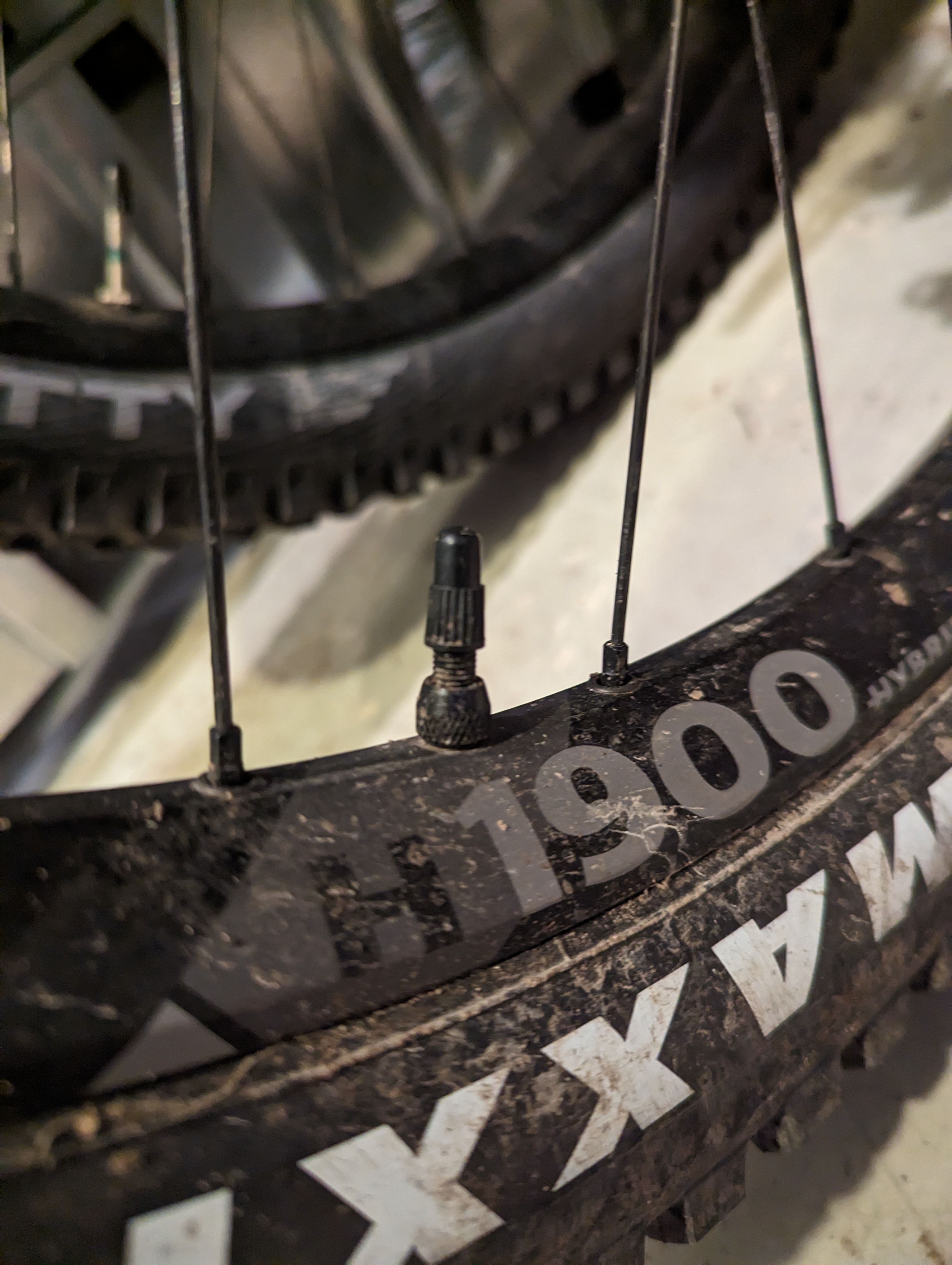

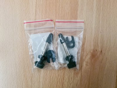

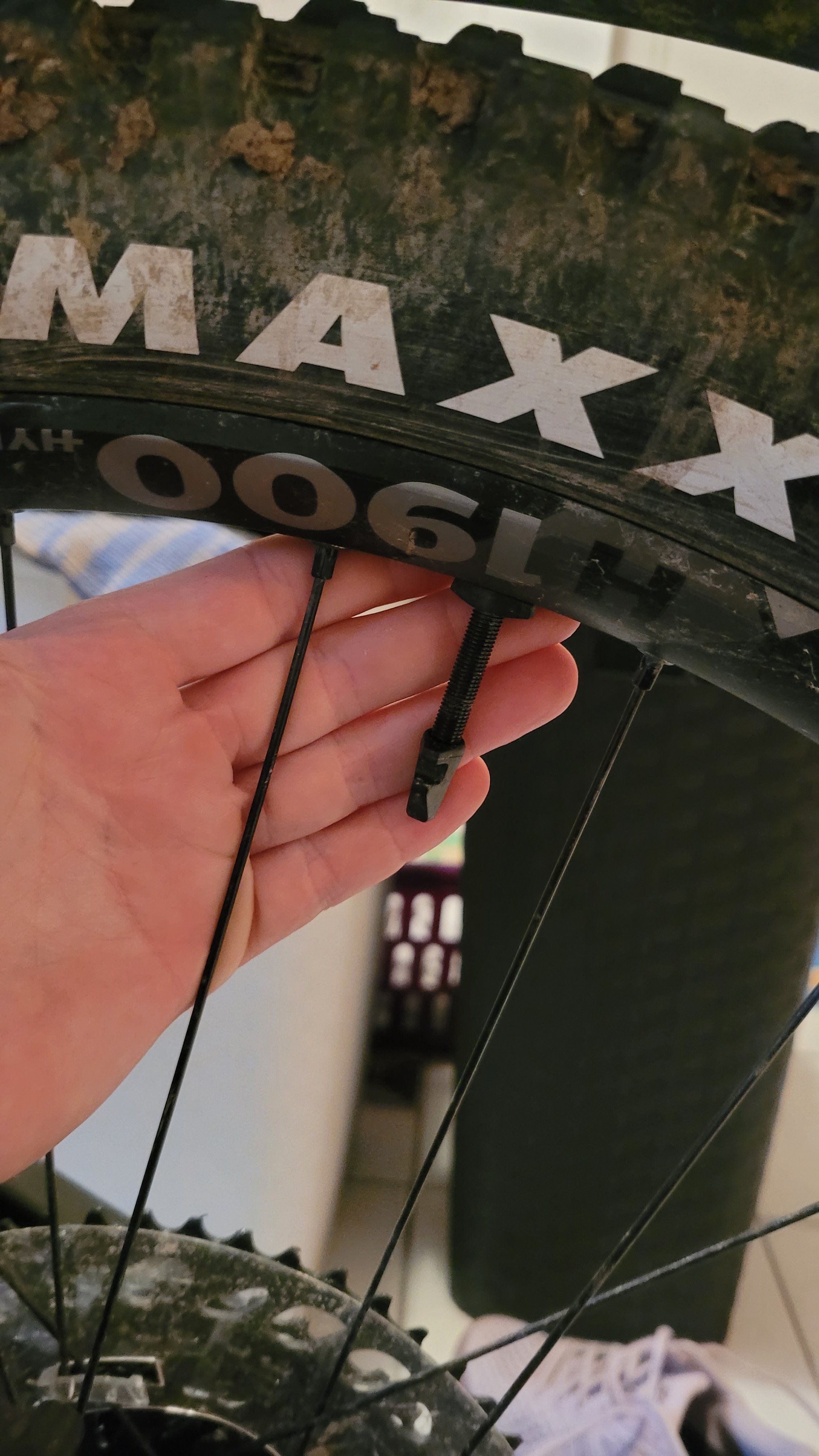

Da ist nichts knapp, die ich anbiete sind die Originalen Ventile zu den DT-SWISS LRS der Baureihe 1600-1700-1800-1900
Ich habe 35mm verbaut und die passen aber das Ventil steht nur sehr gering aus der Felge ... Alles kein Problem und es passt .. 32mm geht auch aber das Ventil wird halt immer kürzer und mit der Joe Blow Standpumpe zum Beispiel wird es irwan zu knapp ! Ich habe nicht gesagt das es nicht passt ..
