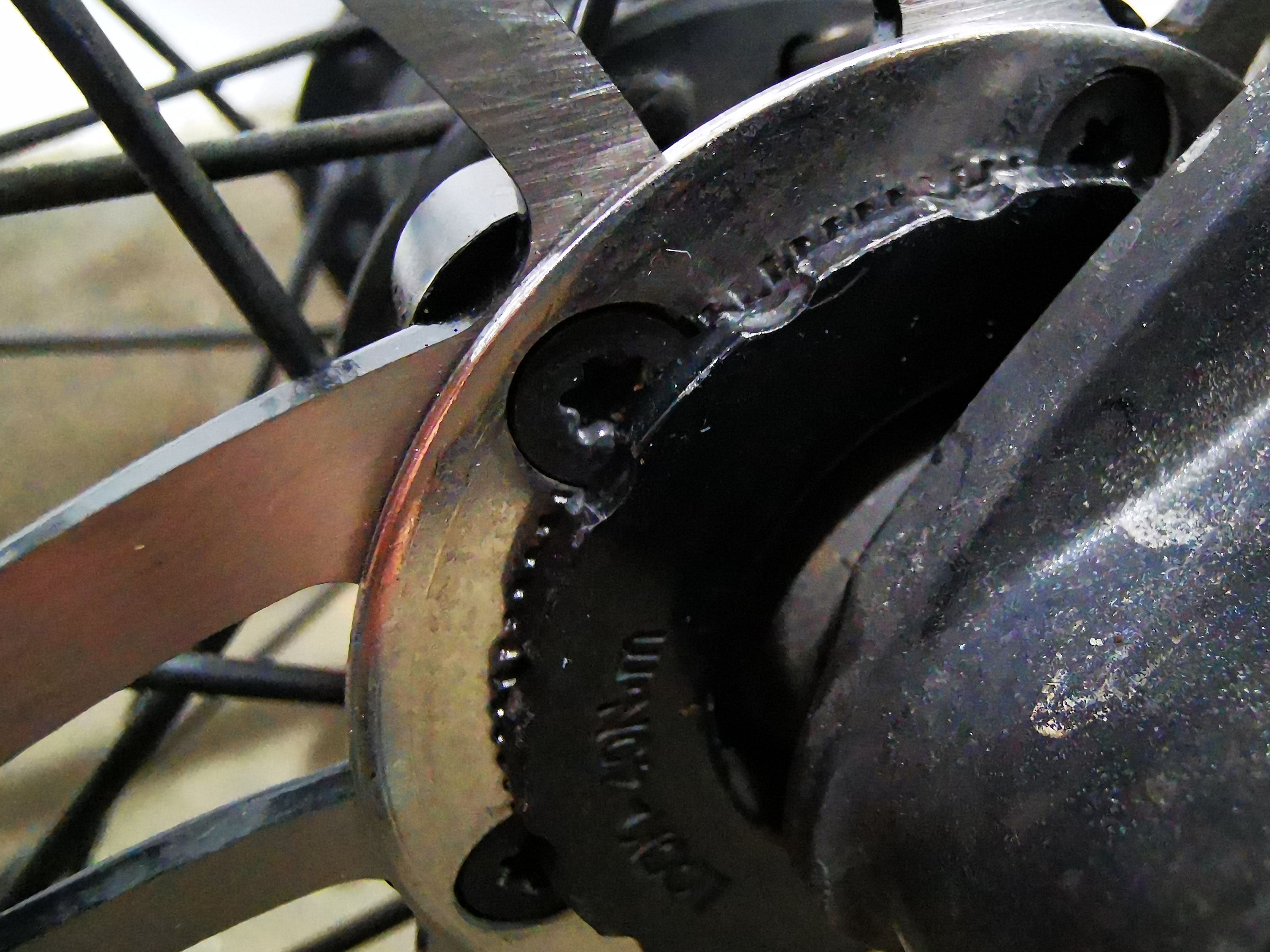

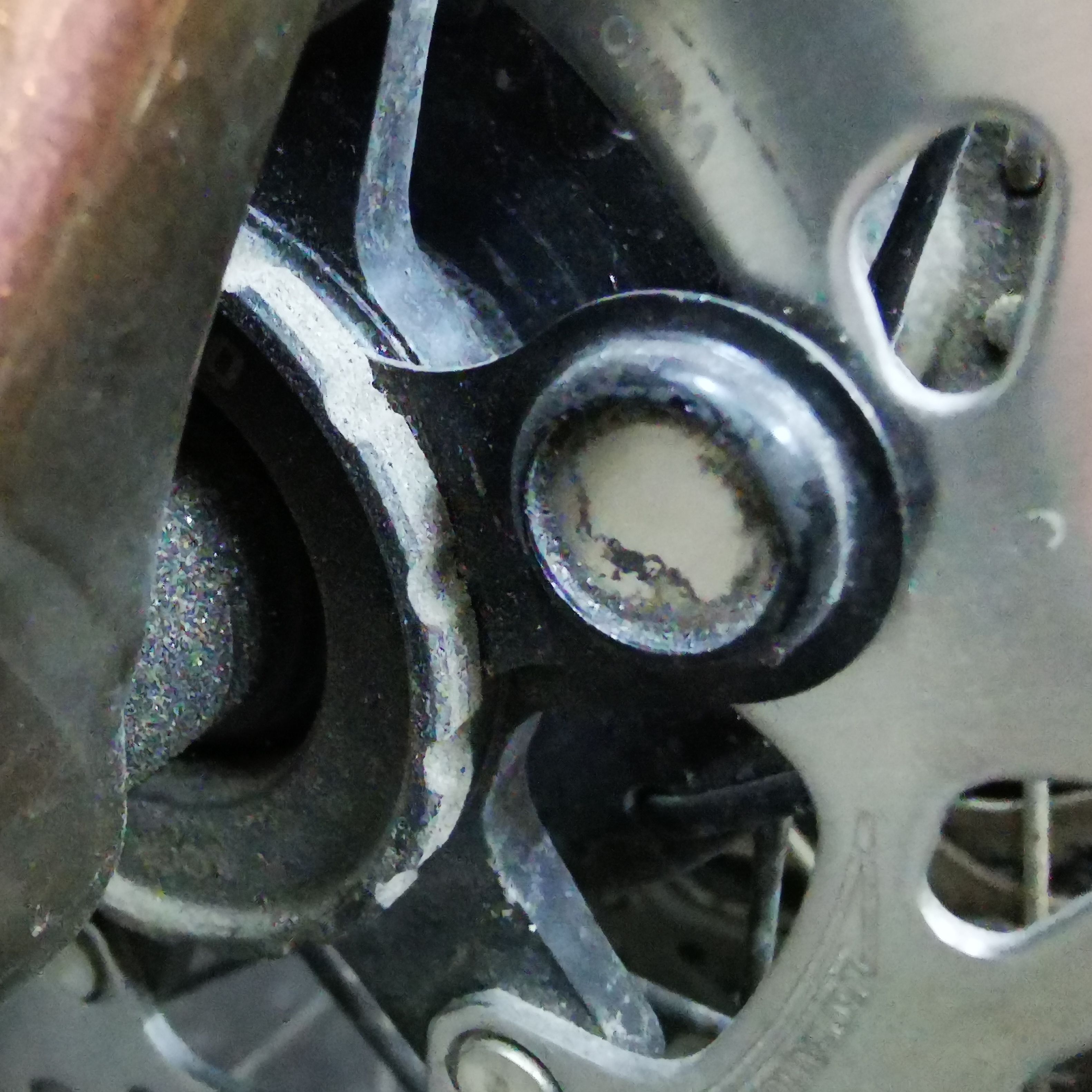

ich hatte bisher noch keine Probleme mit den Magneten
die 2 älteren Bikes haben Speichenmagnete und das Levo hat kein CL (Magnet wird mit 2 Schrauben mit der Scheibe mit geschraubt)
beim neuen Bike meiner Frau hätte ich eigentlich auch gerne eine TS mit Adapter getestet da sie die hintere Bremse extrem belastet (bereits chronisch und beratungsresistent) hab auch viele TS Scheiben gebunkert und sie fährt auch bereits TS Beläge
da müßte man das Magnetblech dann ja einfach mit dem Adapter Lockring mit schrauben können?

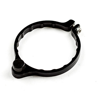

hab auch gesehen dass es auch andere Lösungen gibt (Klemme außen am Lockring)
Lg Tirolbiker63

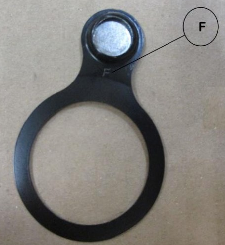

Blech mit Magnet (aktuell verbaut mit Shimano CL Scheibe)
CL Adapter (Shimano)
Alternativlösung ?
hab jetzt mal geschaut was das für ein Centerlockmagnet im Giant (2020) meiner Frau ist
das ist einfach ein Blechring der mit CL mit geschraubt wird (für Giant E Modelle 2020 / 1679-SENSOR-001)
daher müßte das auch mit CL Adapter funktionieren, das Blech lässt sich gut biegen somit kann man auch den Abstand noch etwas korrigieren
ev. hilft das bei anderen Problemstellungen weiter, finde allerdings wenig Bezugsquellen
https://www.thebikevillage.com/sens...cletas-electricas-giant-center-lock-2020.html
Lg Tirolbiker63
