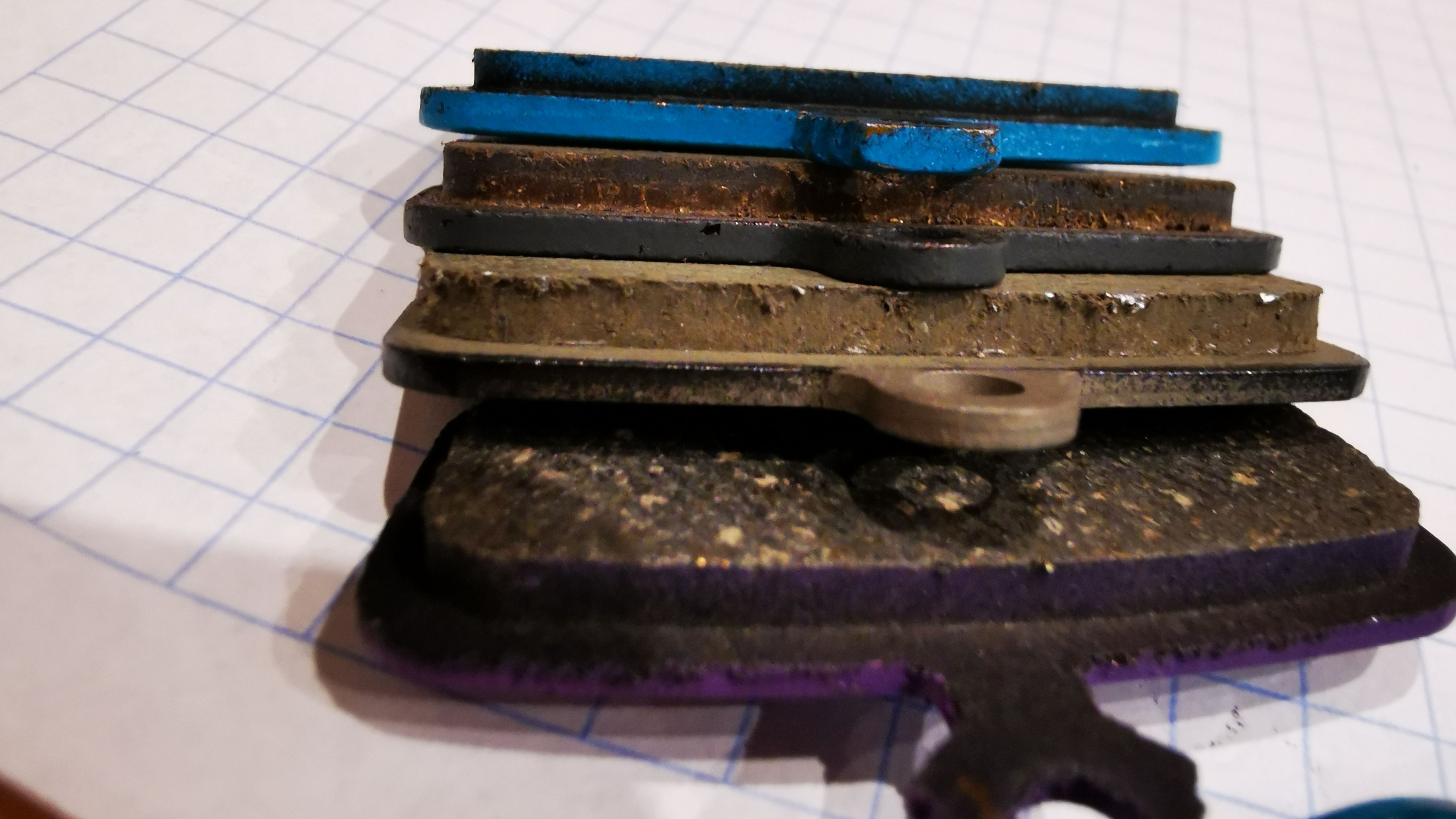

Ja neue Beläge. Hab Miles Racing verwendet. Weiß aber nicht ob die verschieden dick sind. Evtl. weiß @Tirolbiker63 es.
Der Luftspalt ist uneingeschränkt in voller Breite möglich. Falls ich jemals mein Stevens wieder bekomme, kann ich Dir ein Foto machen. 😔
Die TRP Scheiben bekommt man wenigstens zu fairen Preisen.
die Miles sind etwas dünner als andere Beläge (hab die semimetallic gemessen)
die meisten Beläge sind 4-4,05mm dick (Belag mit Trägerplatte)
bei den Miles hab ich 3,93mm gemessen, damit ergibt sich um ~0,2mm mehr Platz bei 2 Stk.
insgesamt hatten die Miles Beläge die geringste nutzbare Belagstärke drauf, weil sie zusätzlich eine dickere Trägerplatte verwenden
Beispiel Shimano Resin und Galfer violett (Masse haben beide gleich)
Trägerplatte 1,53mm Gesamtdicke 4,05mm Belagstärke ~ 2,52mm
Miles semimetallic
Trägerplate 2,03mm Gesamtdicke 3,93mm Belagstärke ~ 1,90mm
das sind ca. 32% Differenz
ein TS Standard liegt in der Mitte
Trägerplate 1,73mm Gesamtdicke 4,00mm Belagstärke ~ 2,27mm
Lg Tirolbiker63
das sieht man auch optisch dass der Miles Belag (oben) dünner ist
