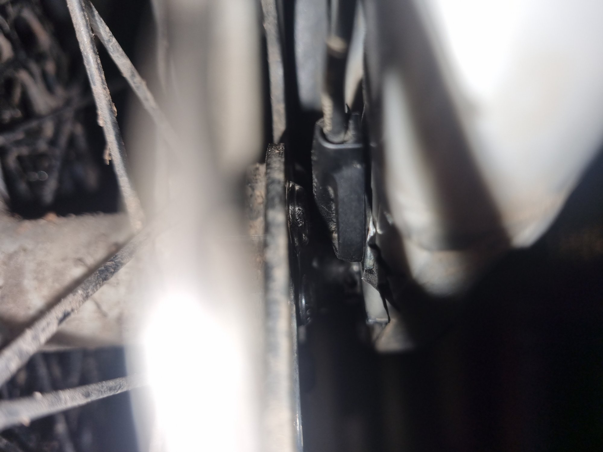

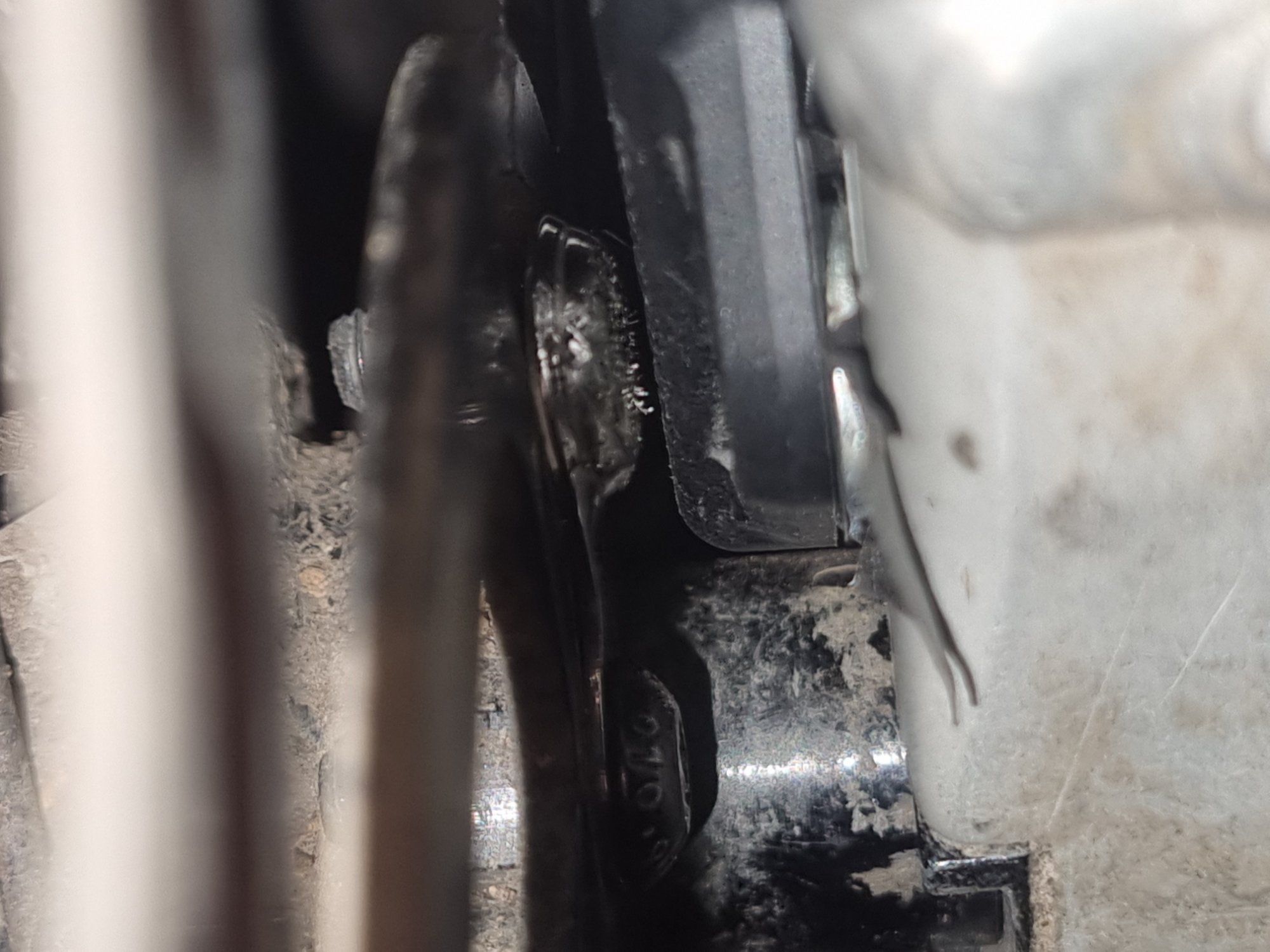

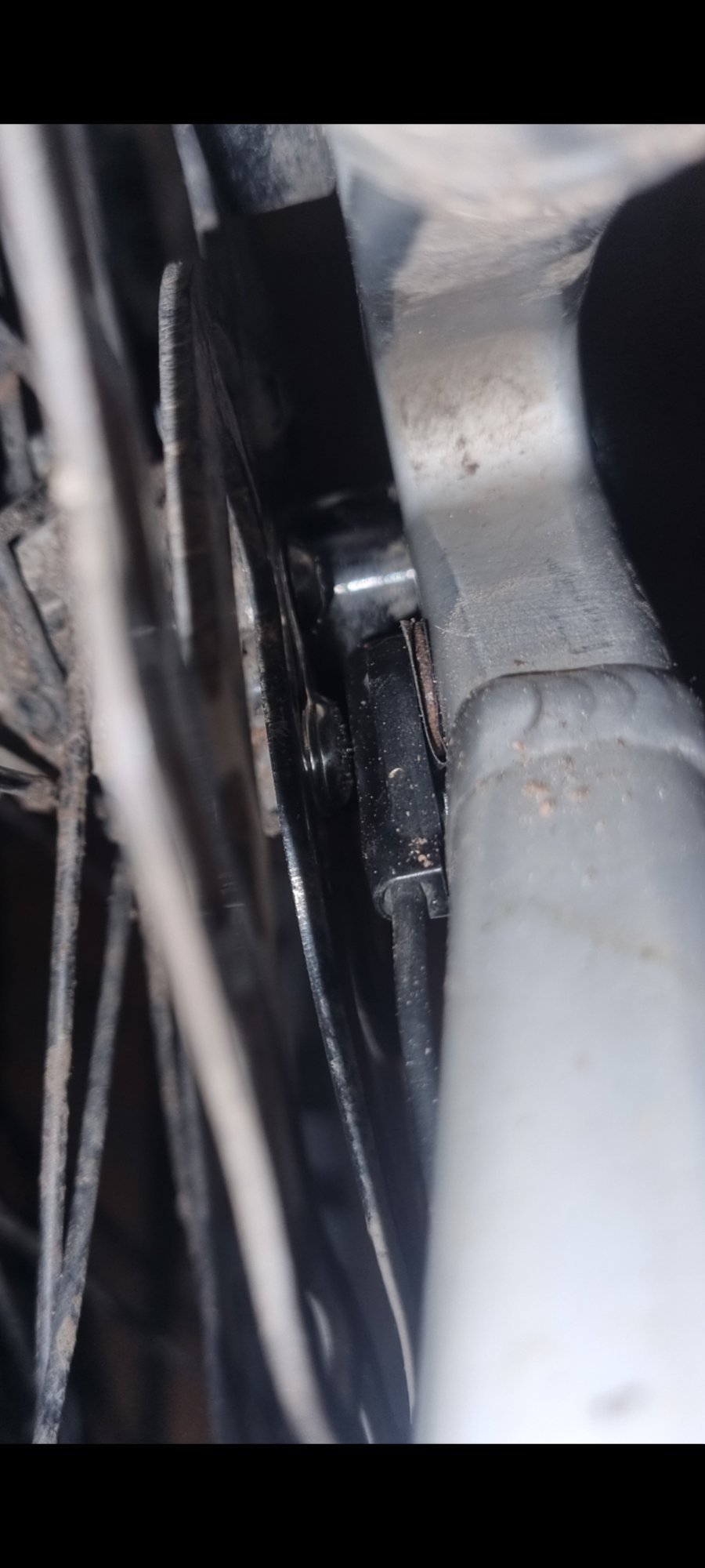

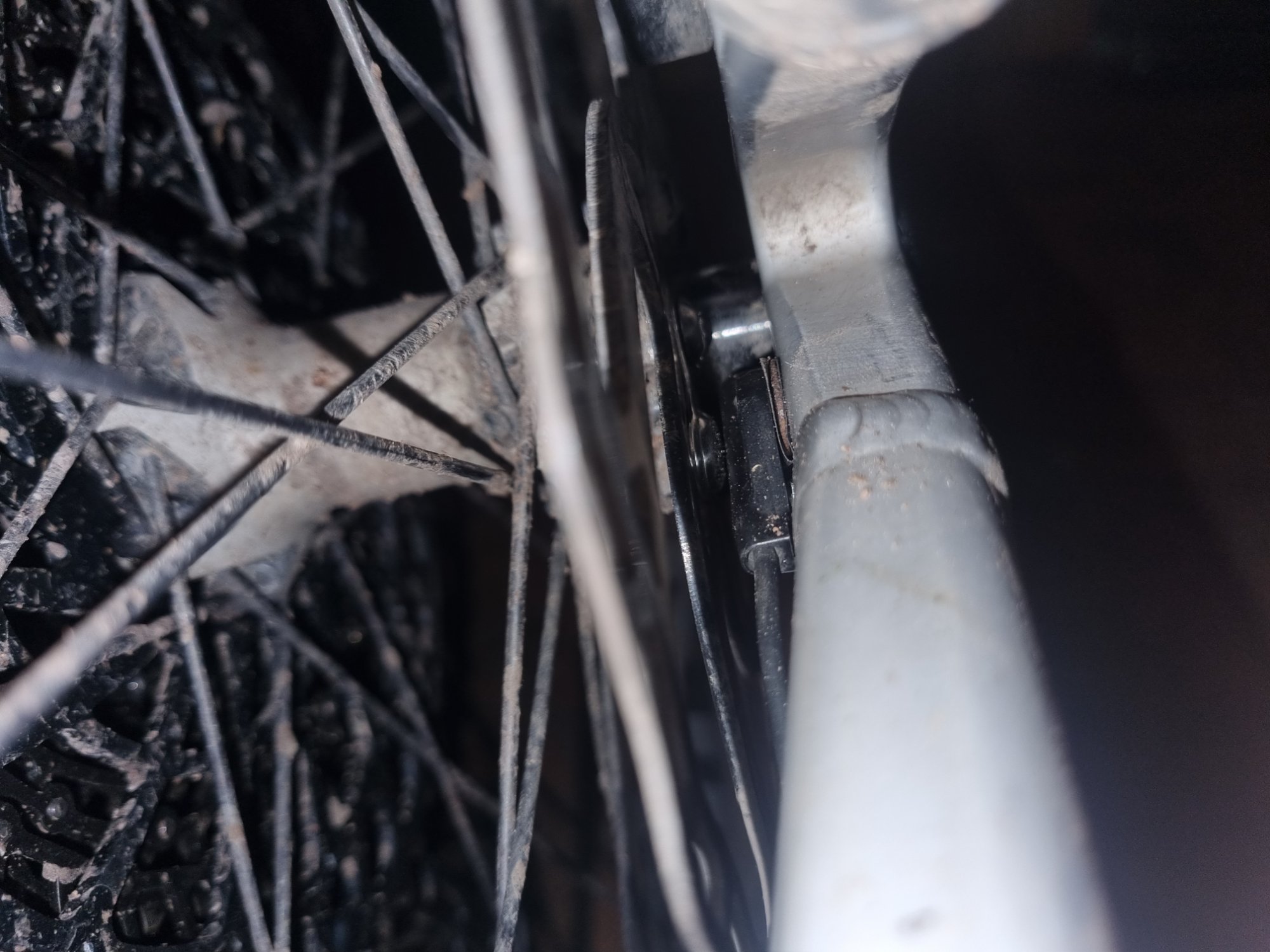

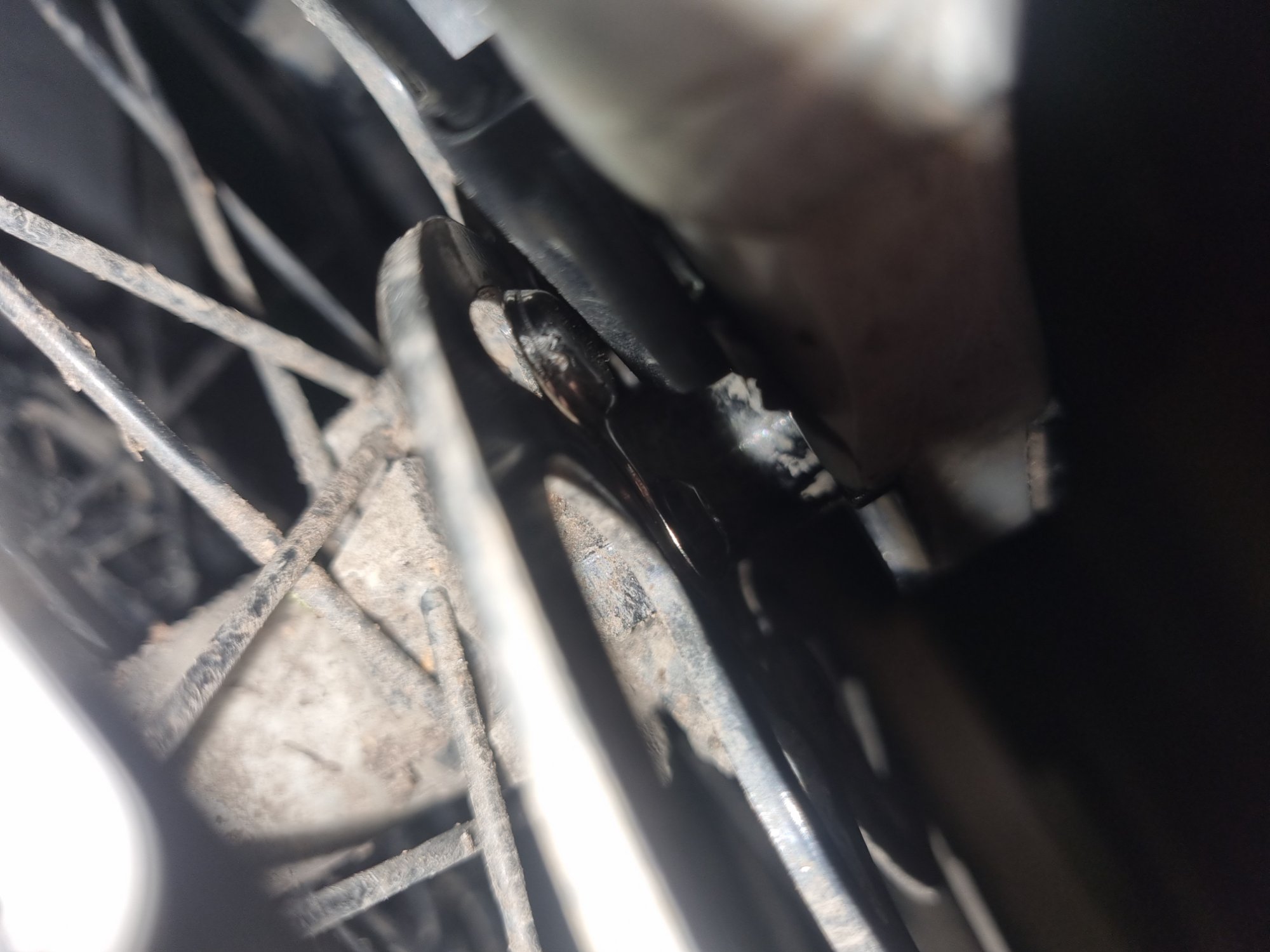

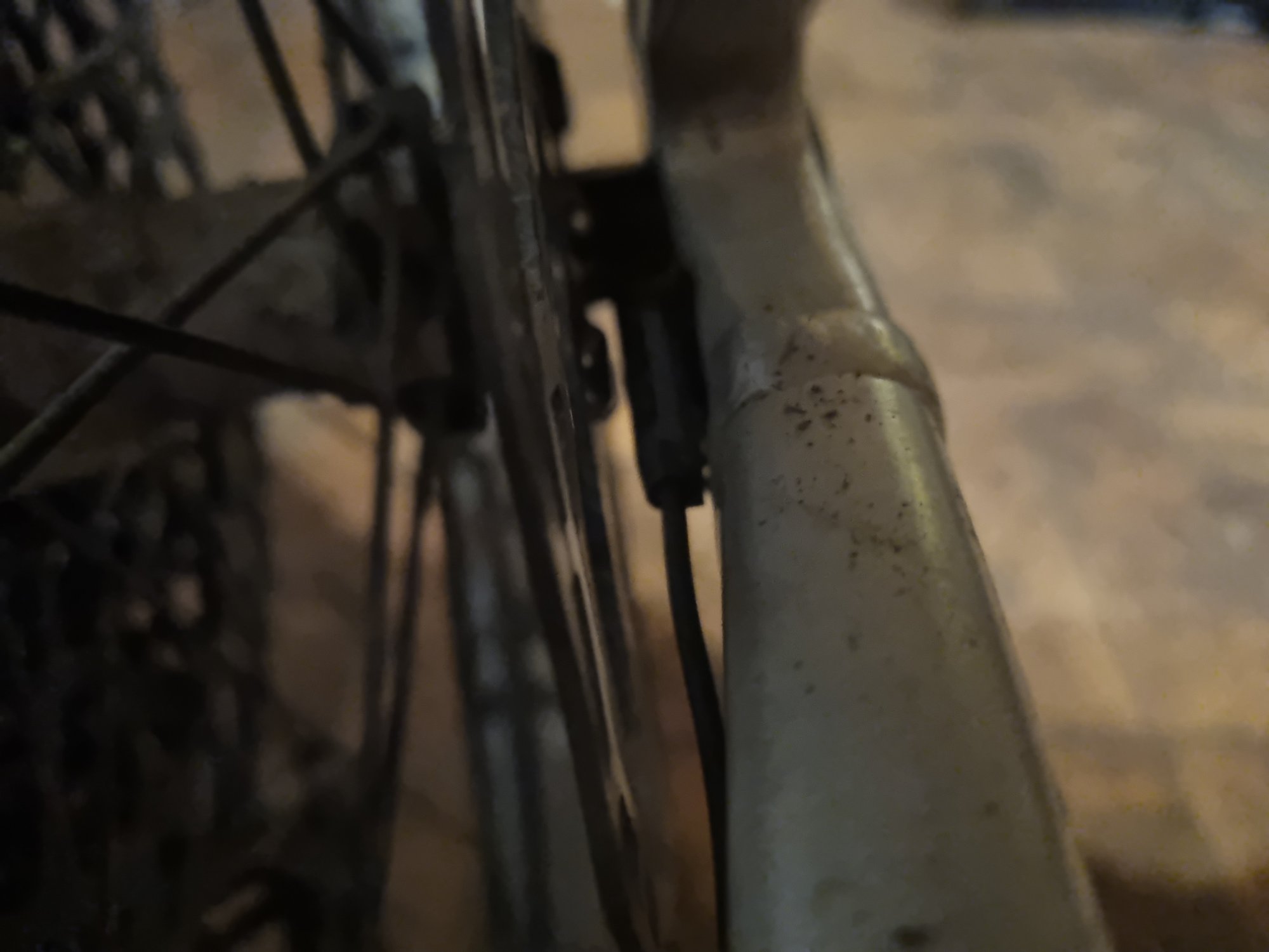

Hallo zusammen, hatte den Fehler w101 an meinem shimano ep8 Motor schonmal und ich musste den sensor tauschen. Nun ist das selbe wieder passiert das sich eine schraube bei der bremsscheibenaufnahme gelockert hat und am sensor geschliffen hat.
An dem Tag wo das passiert ist hab ich die schraube wieder fest gedreht, danach eine Probefahrt gemacht und alles lief immernoch wunderbar. Am nächsten Tag wollte ich fahren und zack w101, also hab ich mir bei einem bikeshop um die Ecke direkt wieder einen neuen sensor besorgt. Der neue sensor macht allerdings auch Probleme, sobald ich ihn an rahmen schraube und die Schrauben ran ziehe bekommt er kein Signal mehr, wenn die Schrauben locker sind läuft er wieder.
Meine Frage ist, hatte jemand schonmal das selbe Problem?
Re: Shimano ep8 w101
Nein aber mach doch Edelstahl-Unterlegscheiben (Baumarkt) unter den Sensor. Die kleinste Größe die auf die Sensorschrauben passt.... Hab ich auch gemacht um den Abstand zu verkleinern... und schrauben Sicherung (mittelfest) nicht vergessen, blöd wenn du dir den Unterwegs abreißt... da kannst dann schieben
Müssten 2 bis 4mm sein ungefähr Hoffe man erkennt was auf den Bildern 😅
Ja mit Unterlegscheiben geht's, nur springt die Geschwindigkeit aufm tacho dann immer mal, wenn ich z.b. bergab 30 fahre geht der immer mal auf 9 kmh
Es sieht so aus als wenn der Magnet voller Späne ist.
Wichtig ist auch die Position des Magneten auf der Bremsscheibe. Er darf nicht zu dicht an einer Strebe der Bremsscheibe sein weil es dann Doppelimpulse gibt. Manche Bikehersteller montieren sogar falsch.
Kannst du dass nochmal von der Seite fotografieren.
