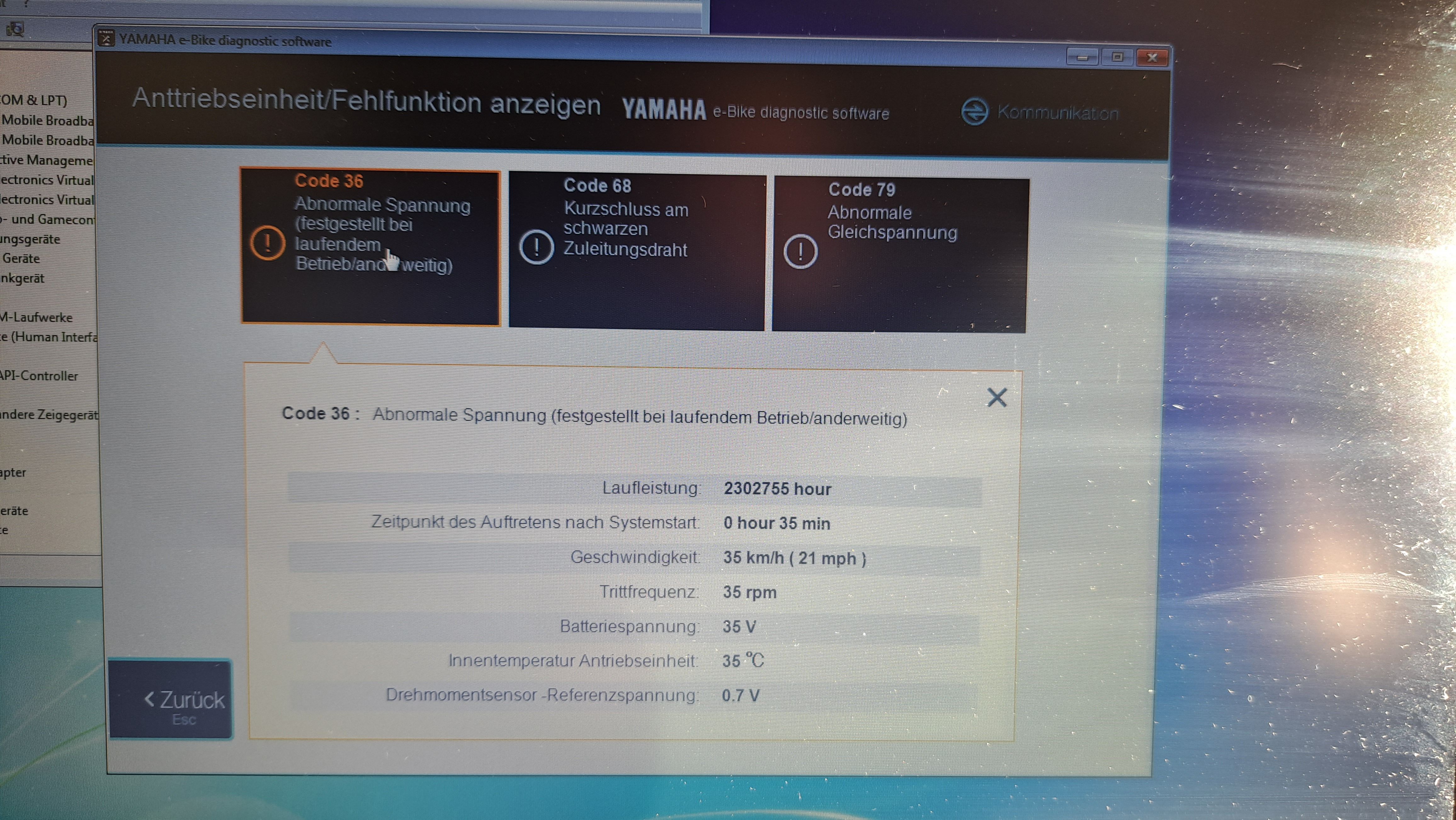

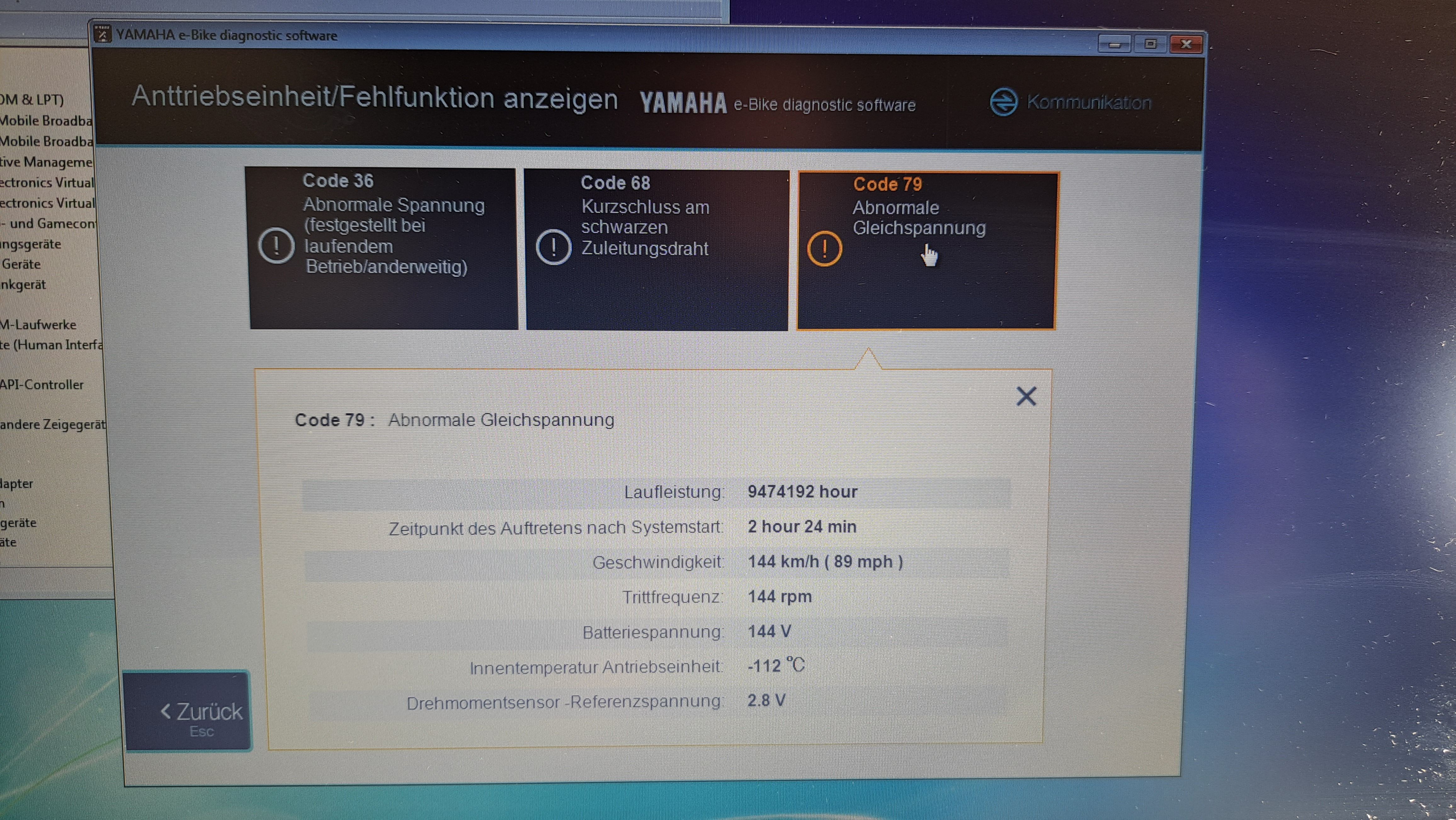

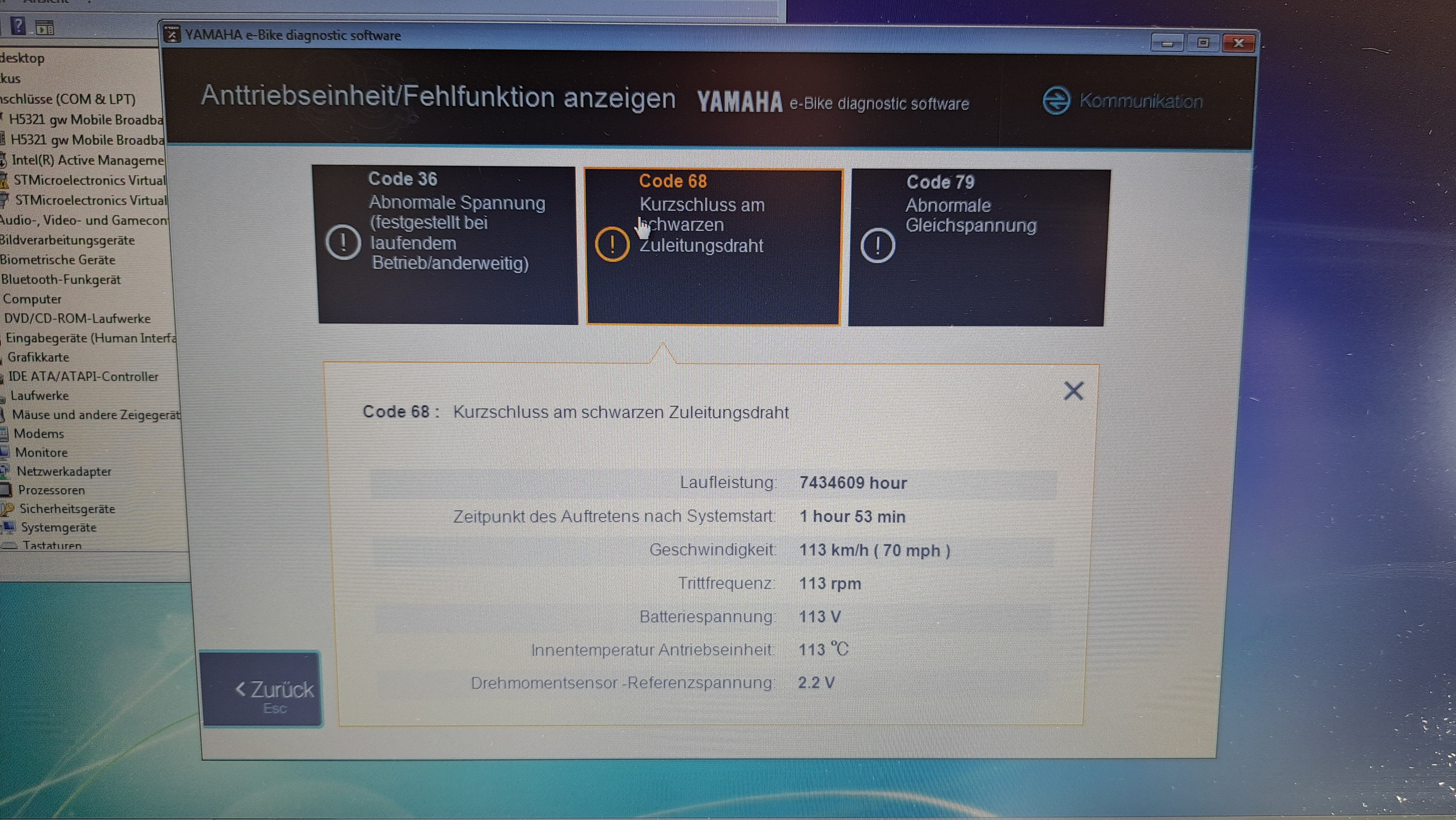

Zwischenzeitlich hatte ich im Netz die Yamaha Software gefunden und Bike und PC Nerd der ich nunmal bin auch versucht auf meinem Rechner zum Laufen zu bringen. Leider erfolglos. Vermutlich weil der virtuelle Comport Treiber aus irgend einem Grund nicht mit meinem Windows 10 harmoniert. Genervt von dem ganzen hin und her mit "Ruf mal hier an, ruf mal da an" habe ich kurzerhand einen alten Windows 7 Laptop aus einer Kiste ausgegraben und es dort noch einmal versucht. Diesmal mit Erfolg!
Das Bike hat drei verschiedene Fehler gemeldet, Code 36, 68 und 79. Alles unter Zugabe wildester Statistiken (siehe Anhänge). Die habe ich meinem Händler dann per Mail geschickt, woraufhin mich überraschend kurz darauf der Chef vom dem Laden persönlich anrief. Der machte einen deutlich seriöseren Eindruck auf mich als der Typ mit dem ich mich bisher rumgeschlagen hatte und schien ziemlich erleichtert das man jetzt endlich was hätte womit Haibike auch was anfangen könne. Laut deren Aussage ist zu 99.9% eine Platine auf dem Motor durchgebraten und ich würde einen neuen bekommen. Den Motor würde man mir zuschicken und ich sollte ihn dann bei mir umbauen lassen. Die Kosten dafür würden im Bereich 100-150Eur liegen und die würde man mir ebenfalls erstatten. Den alten soll ich dann auf ihre Kosten zurückschicken wenn alles erledigt ist. Ich sagte ihm darauf dass ich den Motor auch selbst tauschen könne, woraufhin er erwiederte dass er in dem Fall mir die 150Eur vom Kaufpreis abziehen würde. Haibike hätte zugesichert den Motor am nächsten Werktag abzuschicken und wenn alles gut läuft müsste der Motor bis Ende nächste Woche bei mir ankommen. Bis dahin könnte ich mir aussuchen wie ich es machen möchte, hauptsache der Fall wäre dann endlich vom Tisch.

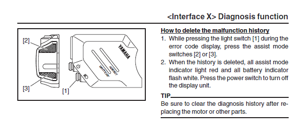

Die Gutschrift habe ich zwischenzeitlich erhalten und der Motor wird von der Spedition morgen kostenfrei bei mir abgeholt, so weit so gut. Nur die Info wie man das Fehlerprotokoll löscht bleibt weiter aus. Im Sinne von: Haibike sagt sie hätten dazu keine Informationen vorliegen.
Die Antwort gefällt mir schon deswegen ganz besonders, weil sie auf eine vorherige Anfrage dazu zwar einen Screenshot geschickt haben aus dem ersichtlich ist wie man das Protokoll löscht, aber nicht wie man dort hin kommt. Großes Kino.
Den Diagnosemodus habe ich schon selbst herausgefunden, den erreicht man wie bei allen älteren Displays (Einschalten, 2Sek warten, On/Off ~10Sek halten) aber dann wird es dünn. Es gibt dort noch 4 verschiedene Untermenus, eins führt zurück in den Normalmodus und eins testet die ganzen Anzeigefunktionen durch. Eins lässt den Motor kurz anlaufen und reagiert danach nicht mehr, egal welche Taste(n) ich drücke, kurz oder lang, ganz egal. Das letzte Menu lässt die Unterstützungsstufenanzeige komplett rot aufleuchten und die Akkuanzeige weiß blinken, reagiert aber ebenso auf nichts was ich irgendwie drücke. Außer abschalten versteht sich.
Haben wir hier zufällig kundige Leute im Forum, die wissen wie man beim Interface X ins Fehlerprotokoll kommt? ^^
