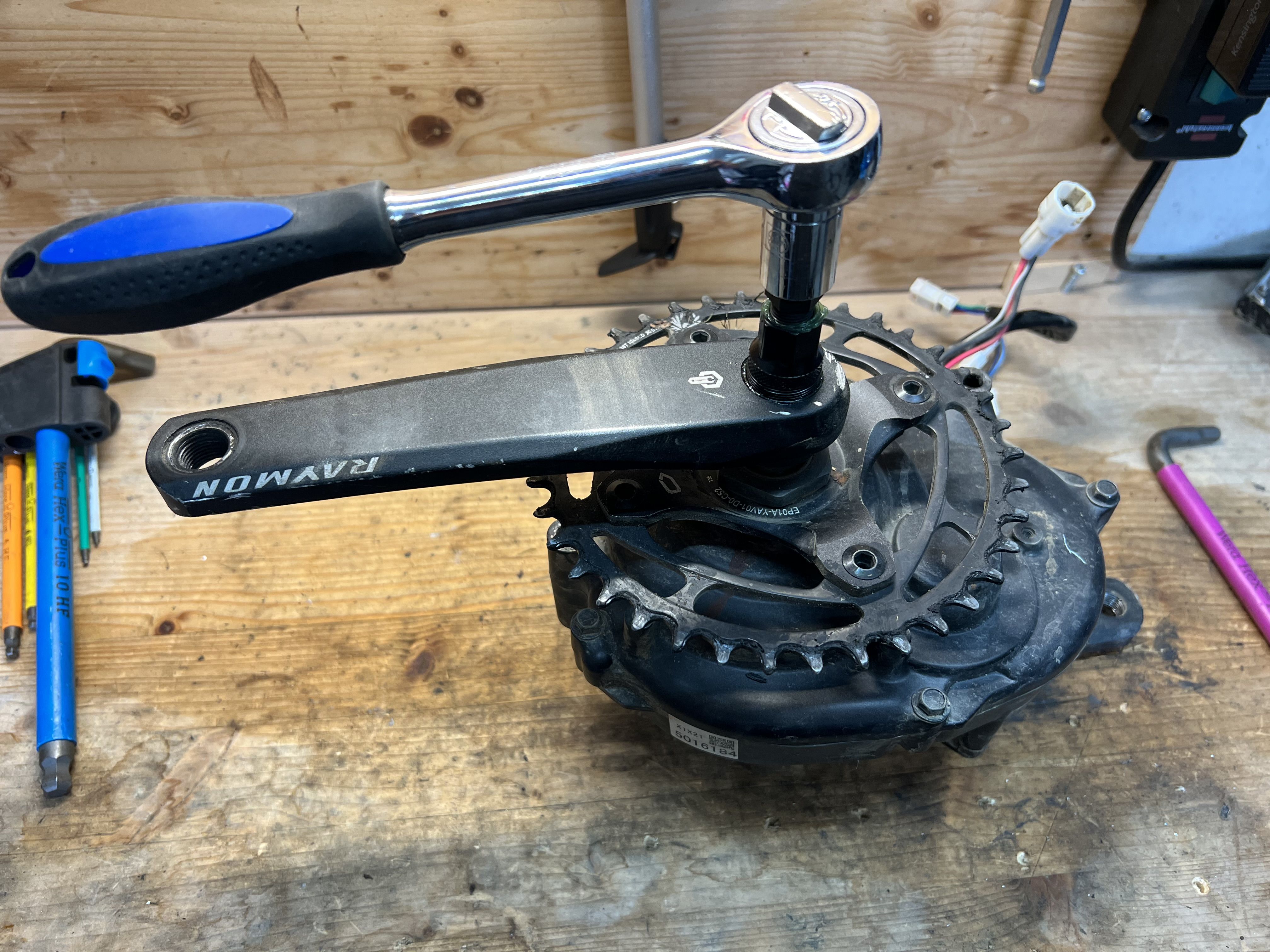

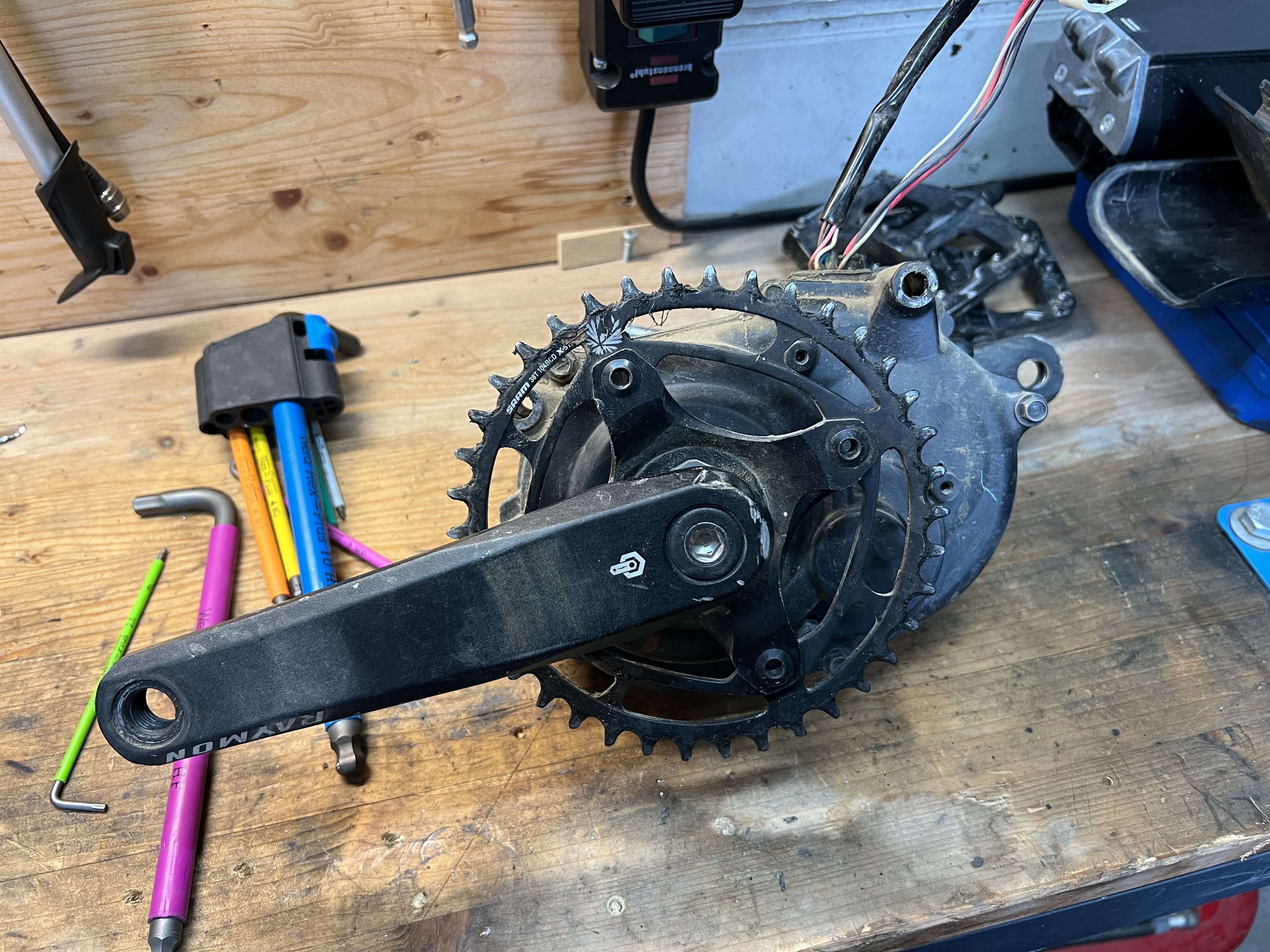

2. Kubelarm mit Kurbelabzieher entfernen:

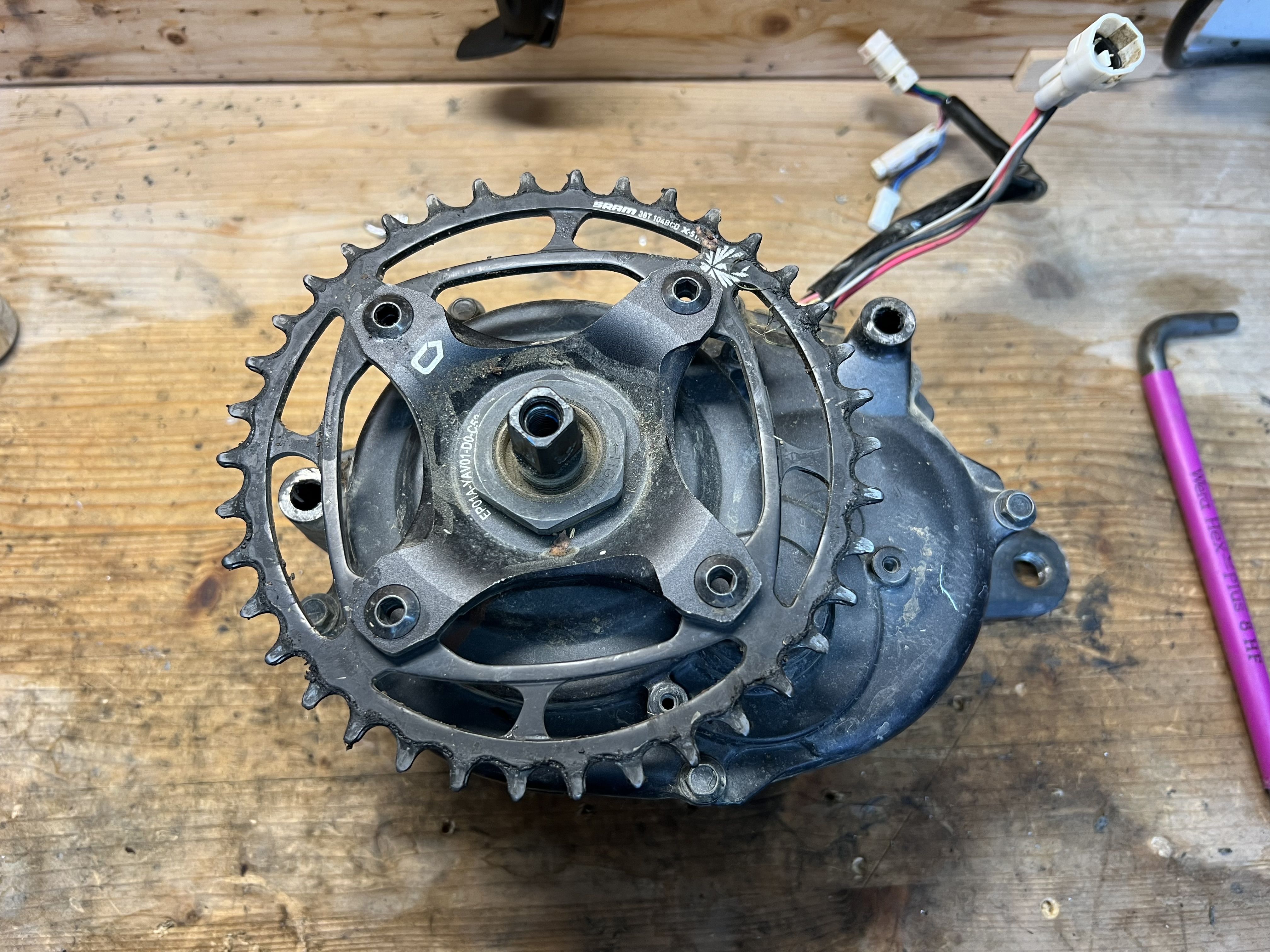

3. Kettenblatthalter (Spider) mit 36er Nuss entfernen.
ACHTUNG: LINKSGEWINDE !!!!!
Im Uhrzeigersinn aufschrauben! Man muss die Mutter in Drehrichtung des Freilauf aufdrehen, man hat also keinen Widerstand vom Freilauf. Das Kettenblatt oder die Spider konnte ich nirgends so richtig gut fixieren. Habe dann das Kettenblatt in einen Schraubstock eingespann und die Mutter mit einem Schlagschrauber gelöst. Dann ging es ganz leicht.

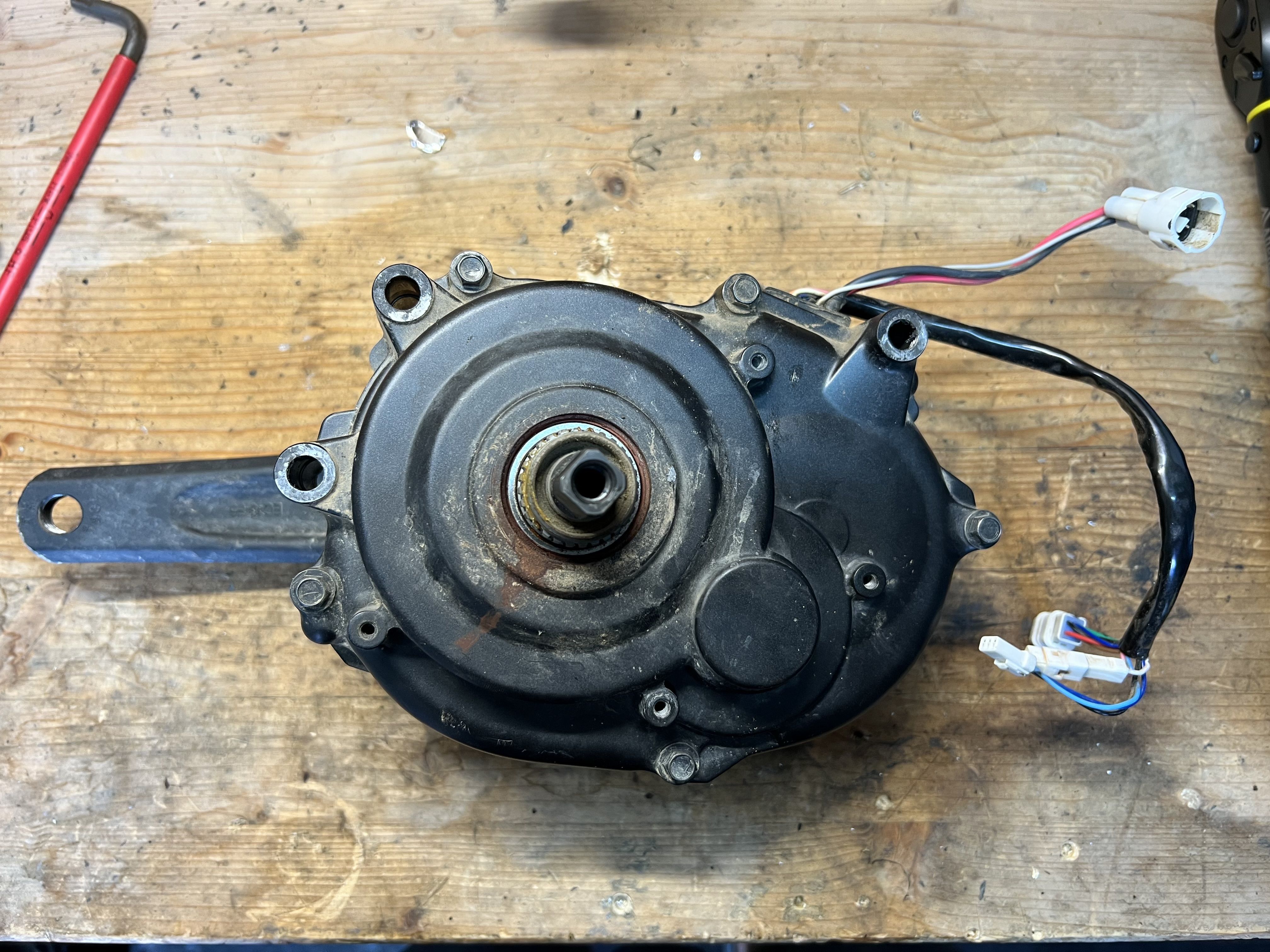

4. Die 5 Gehäuseschrauben entfernen

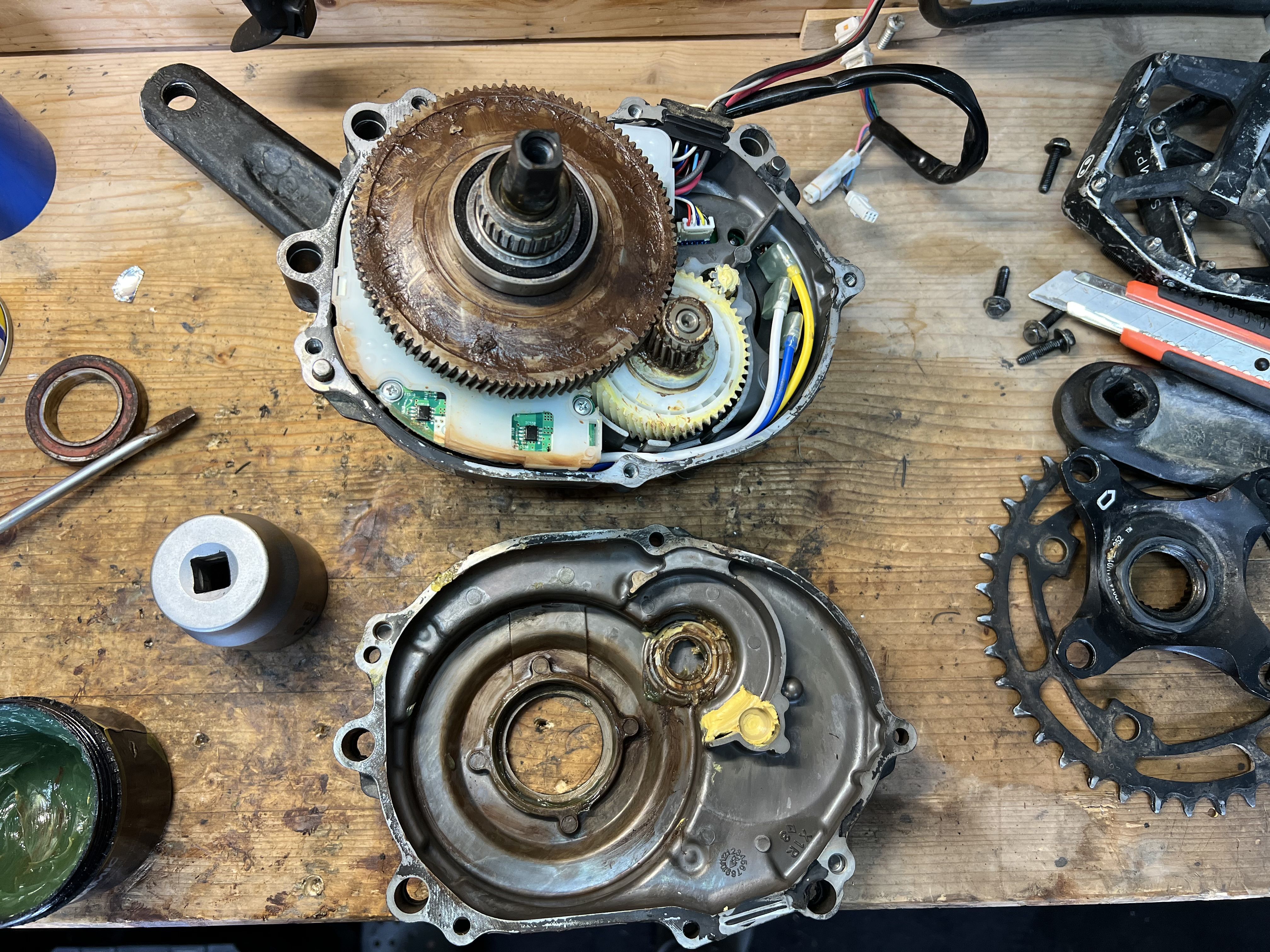

5. Gehäuse öffen. Ich habe dazu eine Teppichmesserklinge in den Schlitz gedrückt und dann ein wenig aufgehebelt. Dann mit einem kleinen Schlitzschraubendreher weitergemacht. Das Gehäuse ist nicht sehr stark abgedichtet, es lässt sich leicht öffnen.
6. Kubellager von der Antirebswelle abziehen. Es ist nicht sehr fest, man kann es mit 2 großen Schlitzschraubendrehen abhebeln. Ansonsten Lagerabzieher benutzen.
7. Alles reinigen und neues Lager aufpressen. Funktioniert auch mit der 36er Nuss und einem Gummihammer.
8. Alle Zahnräder und Lager fetten
