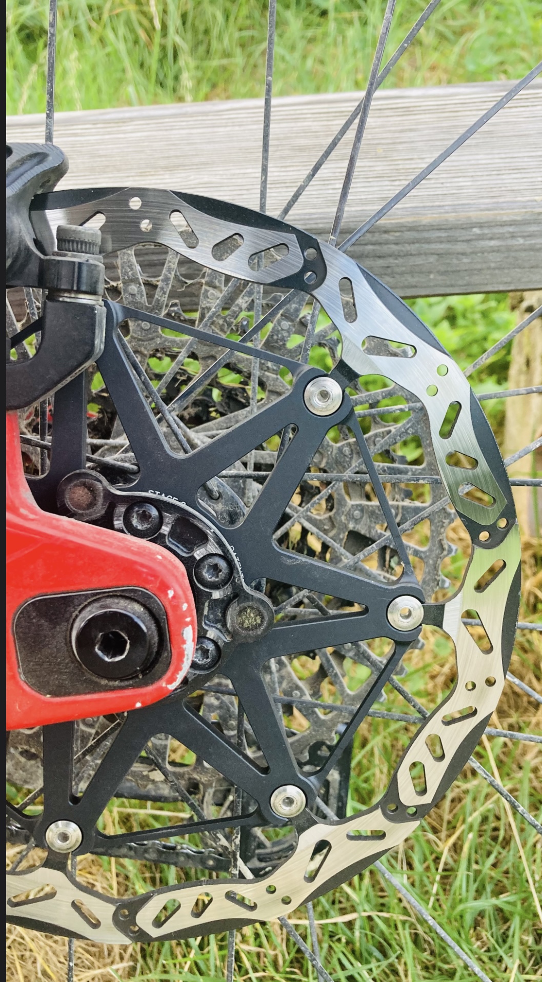

Heute der Braking Scheibe mal saures gegeben.
Die 203er hinten bekomme ich ins Fading, durch die eher aggressive Auslegung der Scheibe kommt aber noch immer eine gute Bremswirkung zu Stande. Die vordere 223er bekomme ich nicht ins Fading auf meinen Hometrails.
Der Lack der Scheibe dampft bei Temperatur ordentlich aus, sah ganz lustig aus beim stehen bleiben. Der Reibring ist so extrem breit dass selbst auf der Hope T4V4 nicht alles genutzt wird. Für eine Magura MT5/7 sicher eine gute Scheibe. Habe die CL Version, ist für mich die erste Scheibe die auf CL überhaupt keine Störgeräusche produziert 👌
Also bisher eine sehr gute Scheibe. Extrem steif und keinerlei Klingeln, Aufschwingen.
Einziger Nachteil, auf Shimano und Sram Bremsen ist der Reibring und dessen Design nicht optimal weil die Beläge zu schmal sind und
nur wenig Auflagefläche haben.
Der Uberbikes eMatrix Belag ist weiterhin recht unauffällig ohne Stärken und Schwächen. Wenn der verbraucht ist gibt's wieder Sinter Green kombiniert mit den Uberbikes Kühlfinnen.
Nicht täusxhen lasseb von der geringeren Breite der Uberbike Beläge. Bei mir sind die merklich schmäler als die Hope bzw. Galfer Beläge für die V4.
Daher passen die bei mir auch zu der TRP S05 Scheibe, die für die schmälere TRP/Shimano Beläge ausgelegt sind.
Hab jetzt aber auch hier grad in ein paar Tagen Saalbach noch keinerlei Farbe in die Scheiben bekommen. Außer dem Knuspern durch die großen Schlitze der Scheiben nahezu geräuschlos am Trail die Kombi mit den Uberbike eMatrix.
Nach dem Waschen des Bikes, aber LKW-Hupe bis sie trocken sind ;-)

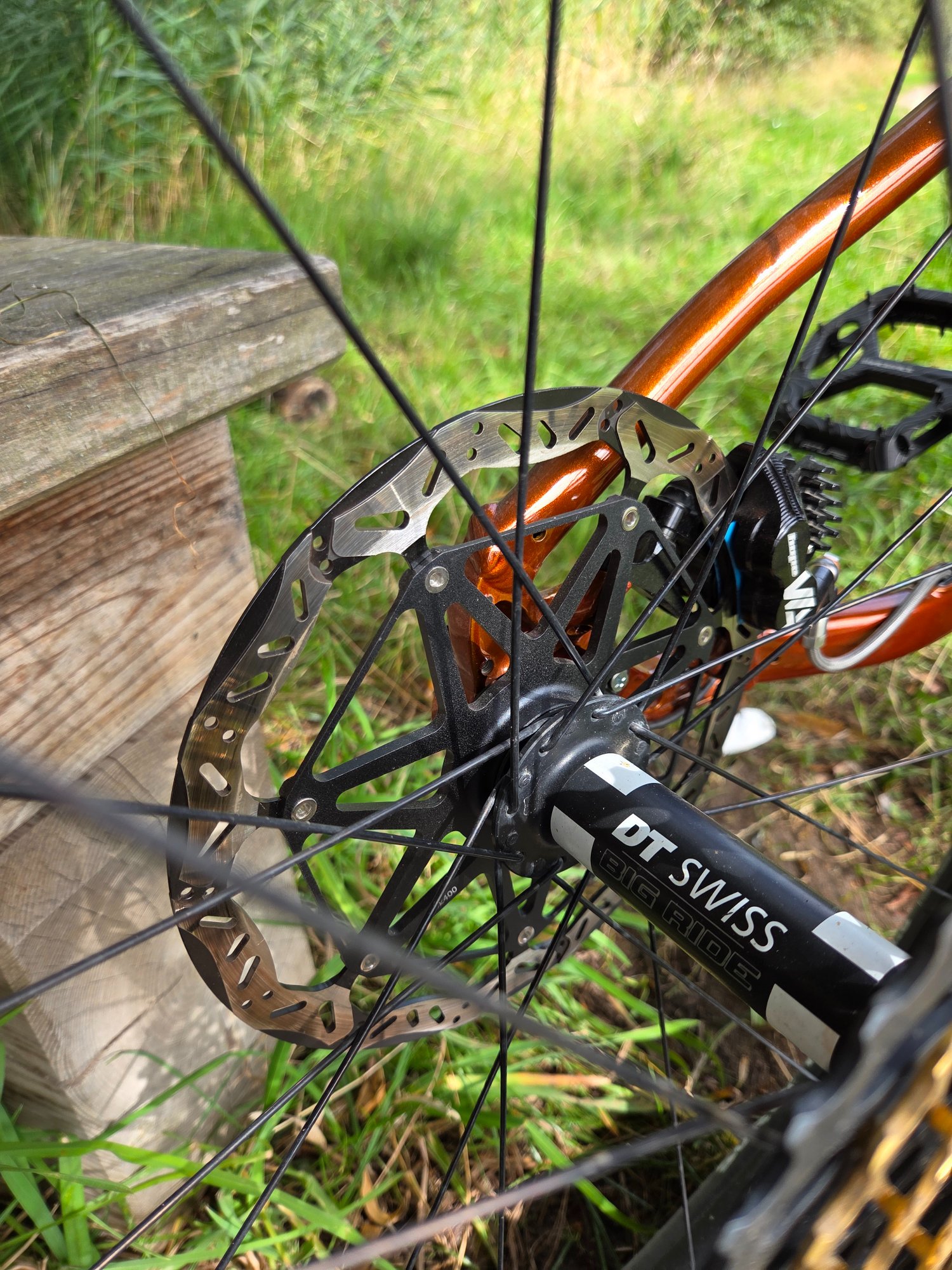

Nach wie vor verblüfft von der Scheibe. Kein klingeln, kein Ton. Heute morgen ne 70km Runde gedreht wo alles dabei ist.... Absolute Ruhe.
Ich werd für mein anderes Rad das quasi immer klingelt mit Trickstuff UL wohl auch nochmal nen Satz Braking bestellen. Denn an dem Rad hat bisher alles geklingelt 😂

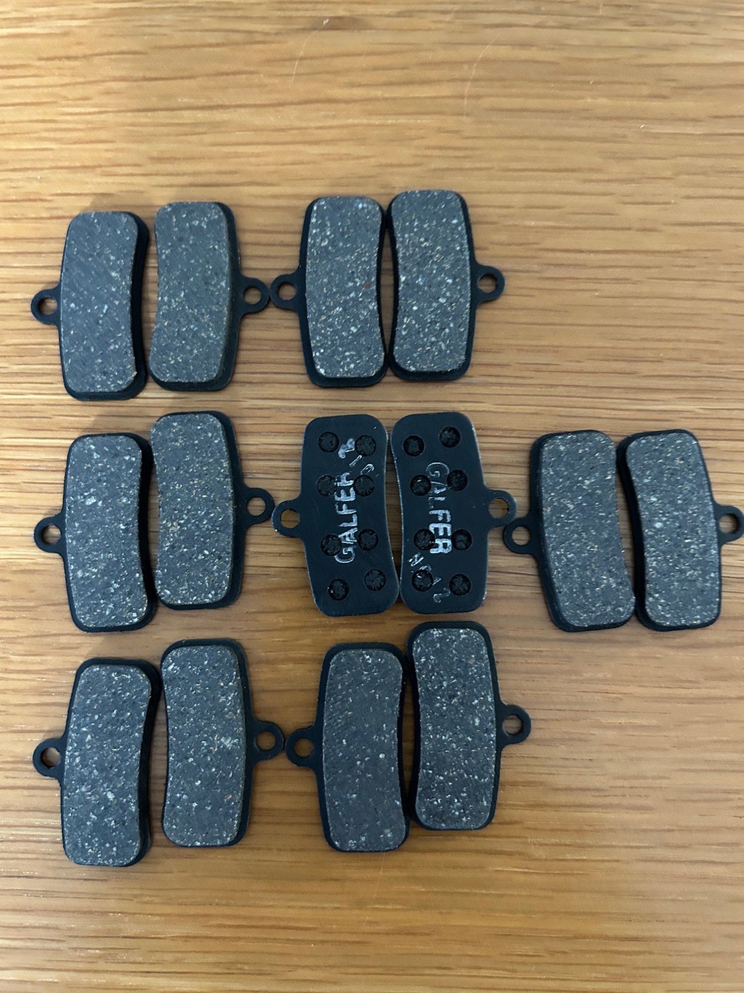

Gestern haben meine Galfer Wave auch das erste mal seit ich Sie habe mal ordentlich ackern müssen. 2x jeweils 400-450 Tiefenmeter am Stück.
1A bestanden! Kein Druckpunkt wandern, kein Fading o.Ä
Einziger minimaler mangel wenn man so möchte, ist teilweise leichtes quitschen wenn man nur ganz leicht bremst. Sobald man stärker bremst, ist sofort Ruhe.
Kann aber auch an den Belägen liegen.
Werde als nächstes noch die Sinter testen.
