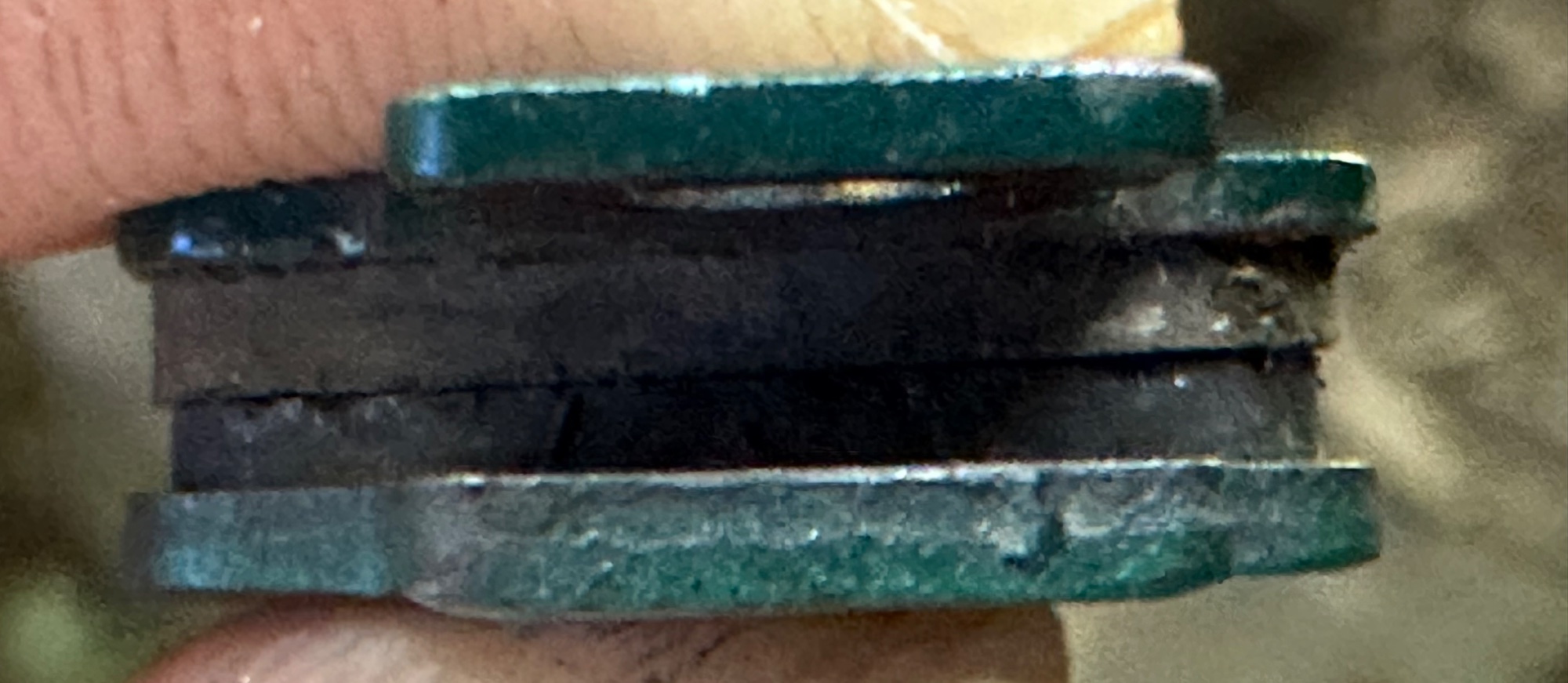

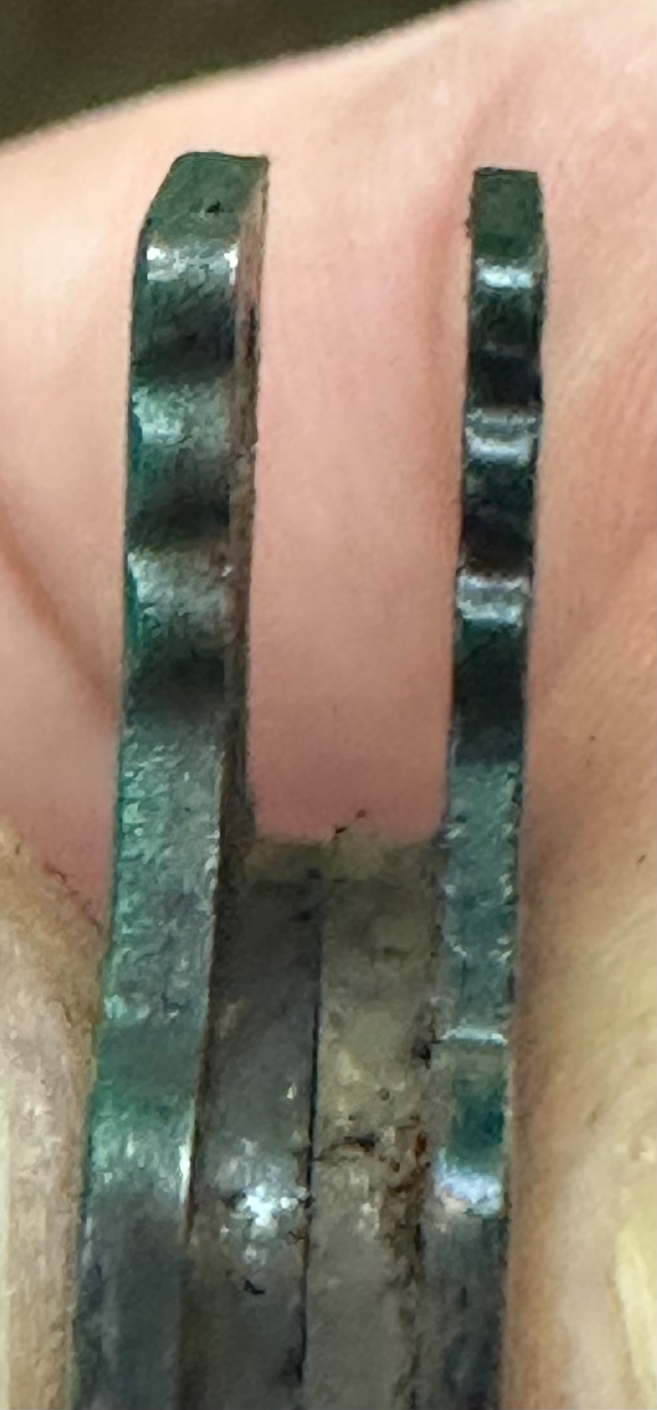

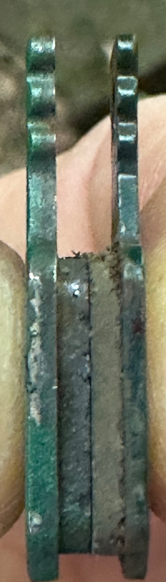

ist beim Sinter Green der Belagkuchen auch gleich hoch bzw. gibt es da Differenzen in der Trägerplattendicke? (wie bei Magura)
Lg Tirolbiker63
Habe nur noch benutzte einteilige Beläge - zur Dicke neuer Beläge kann ich nichts sagen.
Hier ist der Vergleich Sinter grün zu Magura 8.S
Der Magura Belag hat dünnere Halteplatten und ist breiter und höher.
Mit dem 8.S Belag konnte ich mein Bike bis 10 km/h im Sattel sitzend in den Stoppie ziehen. Darüber war Schluss. Bremse zu schwach.
Mit dem Sinter geht das auch bei 30 km/h.
Mit den großen, einteiligen Sinter grün Belägen kann ich das Bike von ca. 30 km/h bis zum Stillstand im Stoppie halten. Mit Formula Cura 4 + Sinter grün übrigens auch.
Mit den kleinen vierteiligen Belägen gelingt es mir nicht das Bike bis Stillstand auf dem Vorderrad zu halten.
Trickstuff hat Recht diese kleinen Beläge für Magura erst gar nicht anzubieten!
