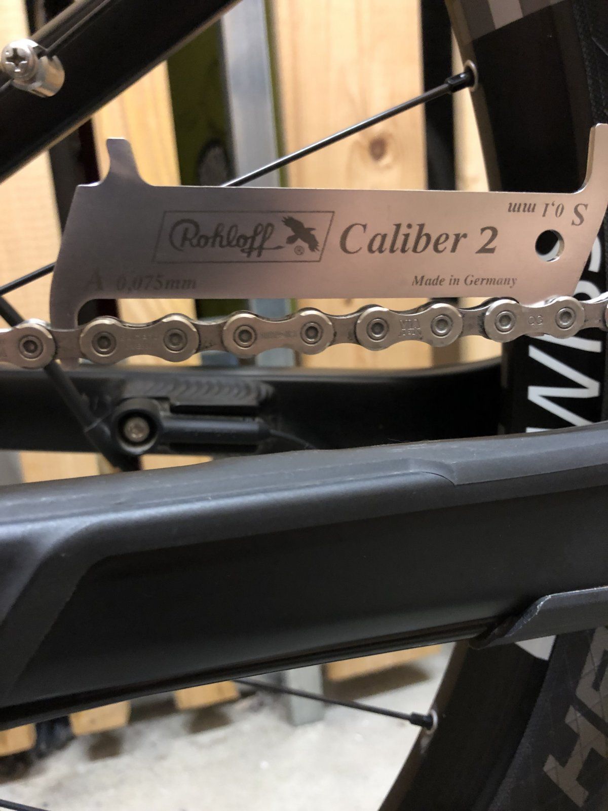

Den Schmierstoff verwende ich auch. Wichtig ist, dass die Kette möglichst sauber ist, der Schmutz wirkt wie Schleifpapier. Ich fahe ein 29"-130 mm Fully mit e8000. 90% im Mittelgebirge mit Shimano 11-fach E-Bike Kette CN-E8000 u. XT 11-46 Kassette. Siehe meine Kette nach 1.500 km.
