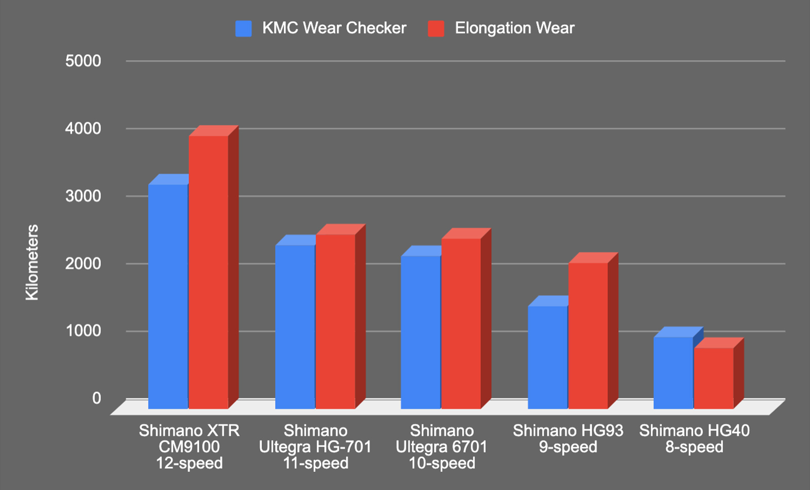

Ansonsten hatte ich mal in einem recht wissenschaftlich durchgeführten Test gelesen, dass 12-fach Ketten länger halten als 11-fach Ketten und die wiederum länger halten als 8/9/10-fach Ketten. Eine 12-fach Kette hält dreimal so lange wie eine 8-fach Kette. Obwohl ja eigentlich weniger Material verbaut wird, liegt es wohl am technischen Fortschritt bei den dünneren Ketten, dass die länger halten. Da gute daran ist, dass 12-fach Ketten auch auf 11/10/9/8-fach Kassetten passen. Aber umgekehrt eine 11-fach Kette nicht auf eine 12-fach Kassette. D.h. meine Empfehlung wäre, auch bei einer 11-fach Kassette eine 12-fach Kette nachzukaufen. Auch wenn die teurer ist, scheint sich der Preis durch die längere Haltbarkeit zu amortisieren. Und es muss nicht die teure XTR sein, wie der Artikel noch weiter beschreibt, auch die günstigeren (hier Shimano) 12-fach Ketten sind besser als ihre 11-fach Vorgänger. Der Artikel ist sehr interessant, da er noch Ketten verschiedener Marken miteinander vergleicht. Zwar eher Rennrad orientiert, aber die Prinzipien und Entwicklung dürfte wohl auf MTB-Ketten übertragbar sein.
Quelle: https://cyclingtips.com/2019/12/the-best-bicycle-chain-durability-and-efficiency-tested/

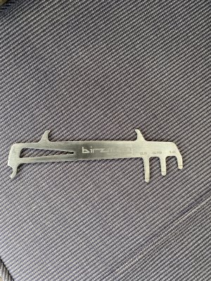

Nun, ich habe meine SRAM NX (war bei Kauf montiert) bei 800 km runter geworfen. Die war fertig und der 0,75-iger Zahn der Birzmann Kettenlehre fiel logischerweise durch…
Danach habe ich die SRAM Eagle GX drauf gepackt und die hat nun 3.000 km drauf und der 0,75-iger Zahn der Kettenlehre fällt noch nicht durch. Beide Ketten sind 12-fach und haben im Winter so manche Schlammschlacht miterlebt. Die GX in den letzten 2,5 Wochen (von den 3000 km) brutale 740 km in den Alpen.
War wohl der guten Pflege zu verdanken. Ich werde dennoch nächste Woche wechseln da ich bzgl. des Ritzelpaketes kein Risiko eingehen will, dafür ist das mit 180€ zu teuer 💁‍♂️

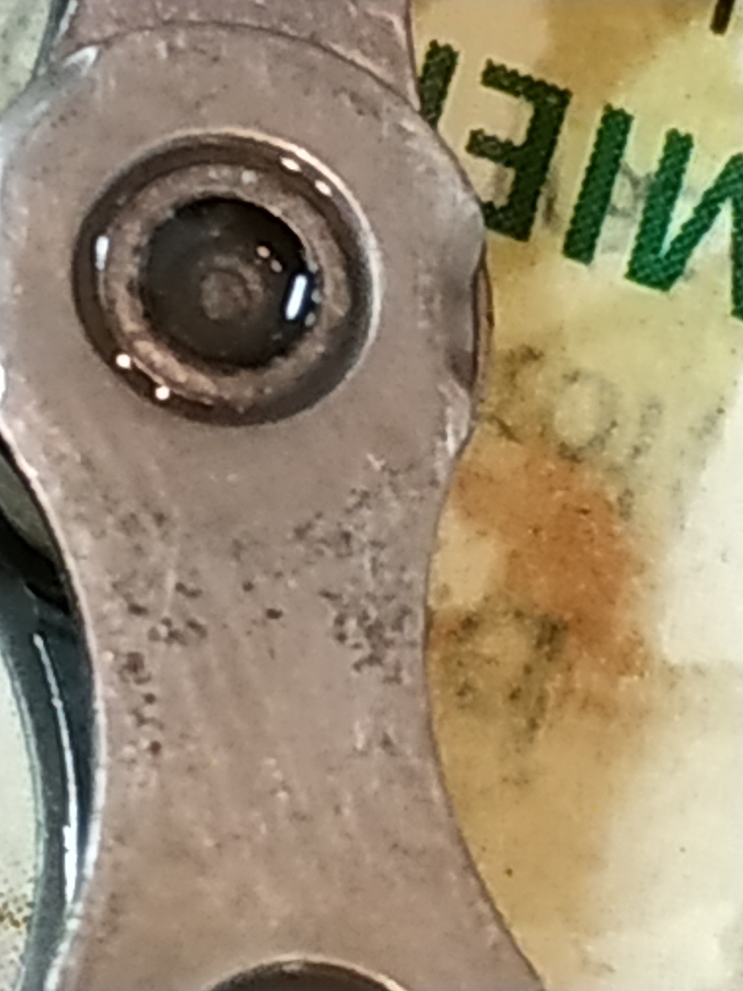

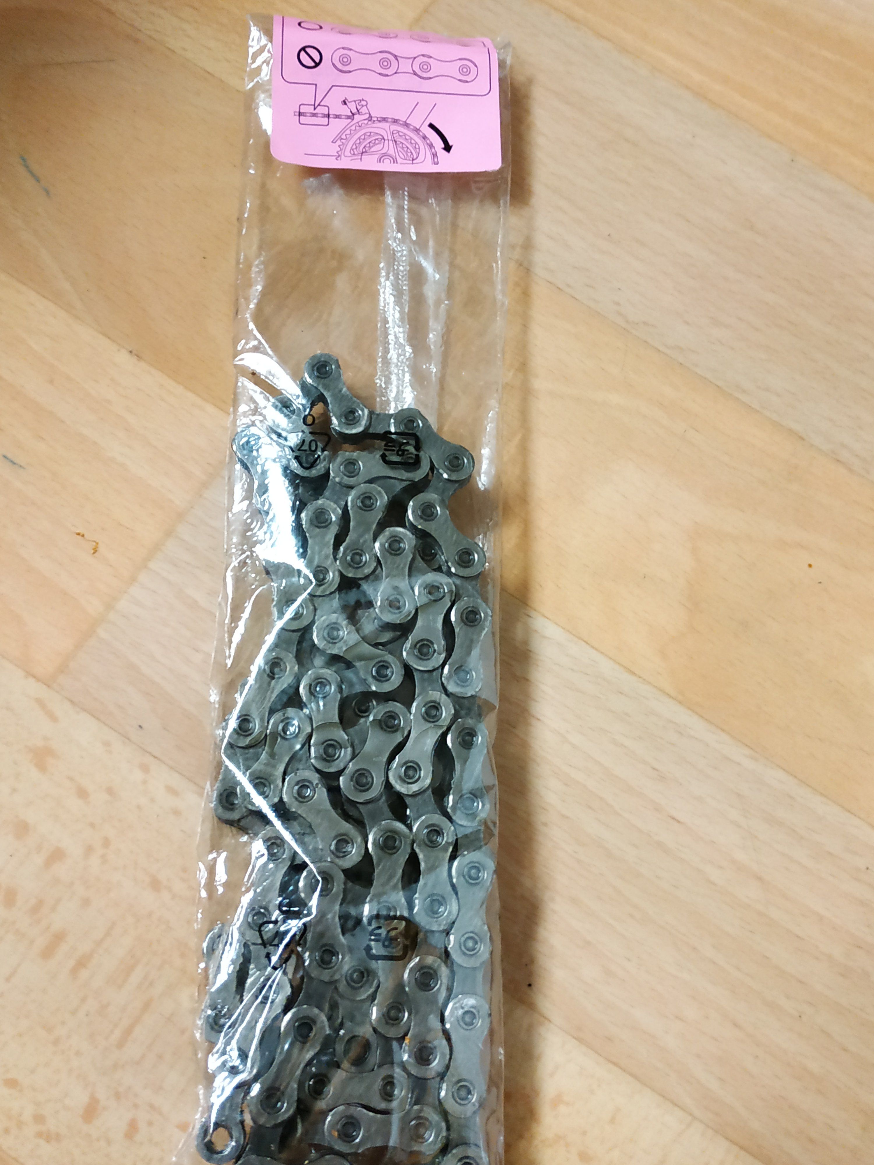

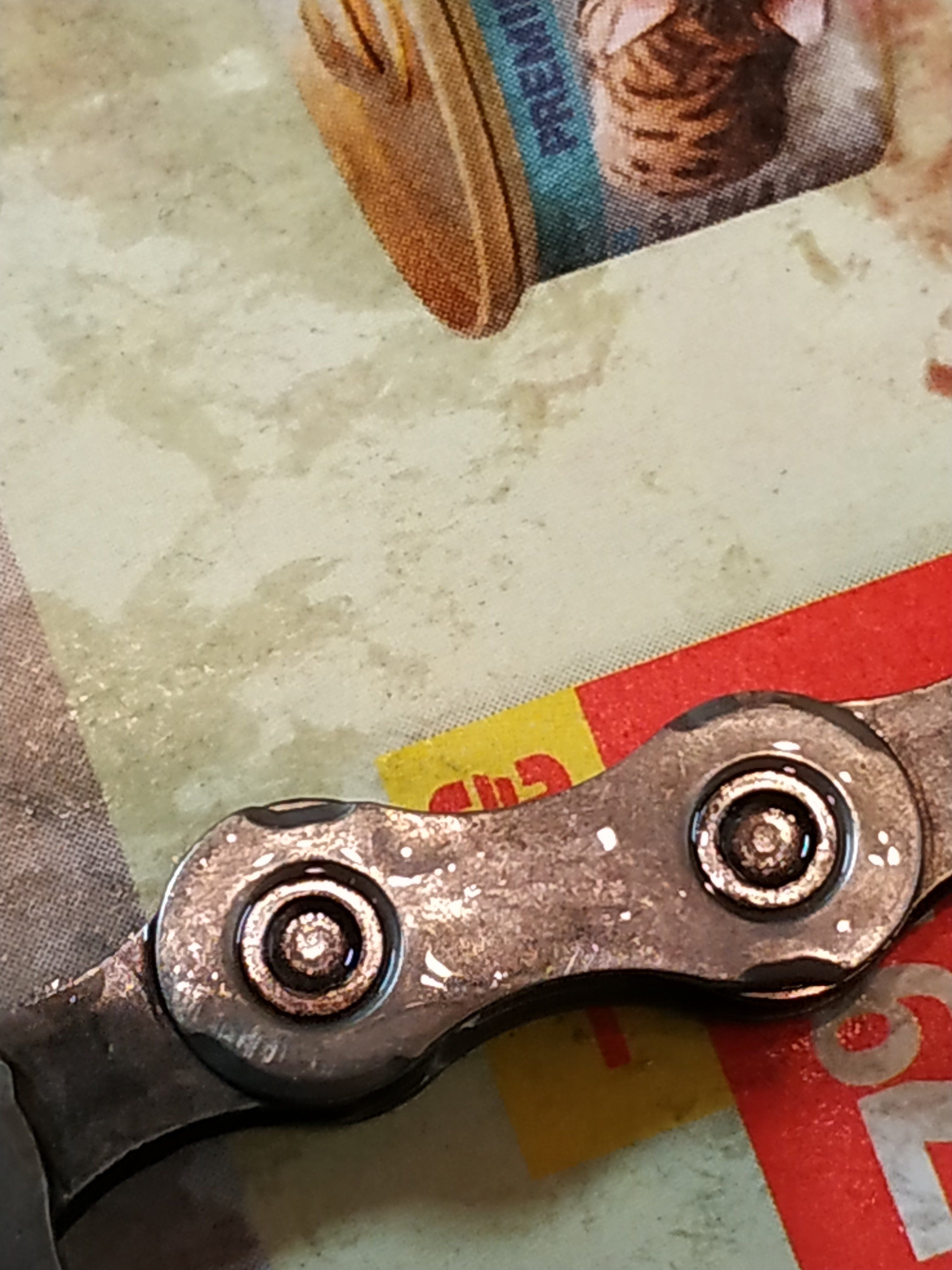

Schaut euch mal die Bilder an.
Der Plastikbüdel in dem die Kette war, sah original verschweißt aus, aber das muss ja nichts heißen.
Vllt ist das aber auch lediglich der neue Standard bei Shimano.

Die Kette schaut für mich normal aus.
Die Kette ist nicht beschichtet und "gammelt" dadurch.
Alternative wäre ein beschichtete Kette (XTR oder X01).

Normal? Also doch eine neue Standardqualität bei Shimano? :closedeyesmile:
Ja ne ernsthaft, schau dir die Bilder doch mal an. Das schaut mir nach Lochfraß aus und das bei einer neuen Kette? Das ist ja nicht meine alte die ich abgelichtet habe.
Und die CN-e8000 ist im übrigen beschichtet.
