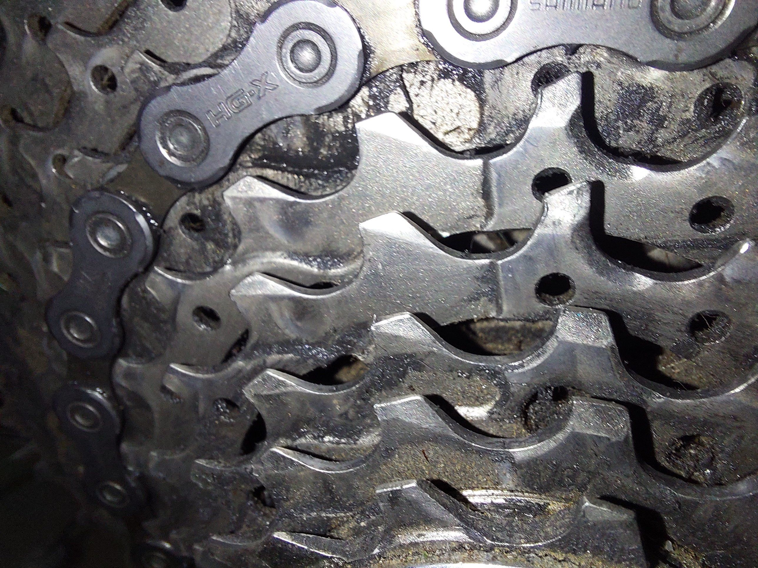

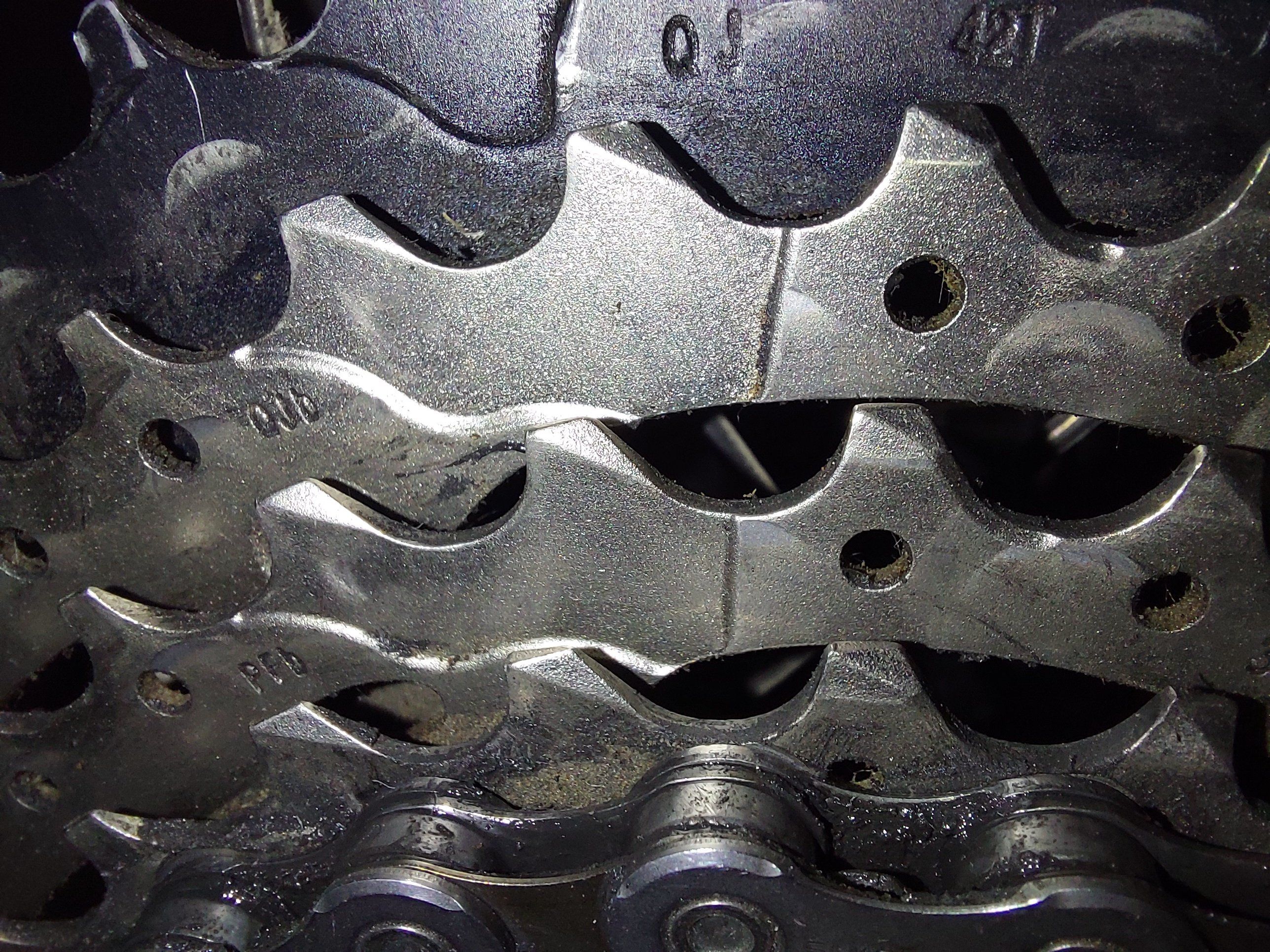

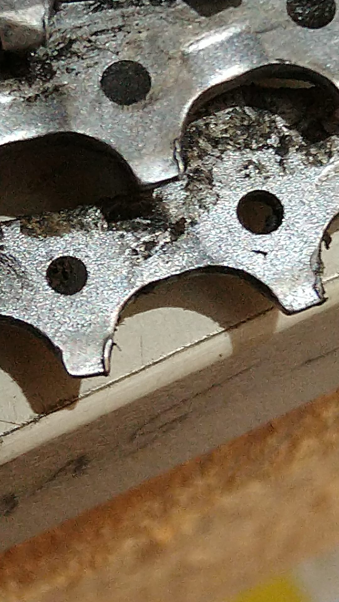

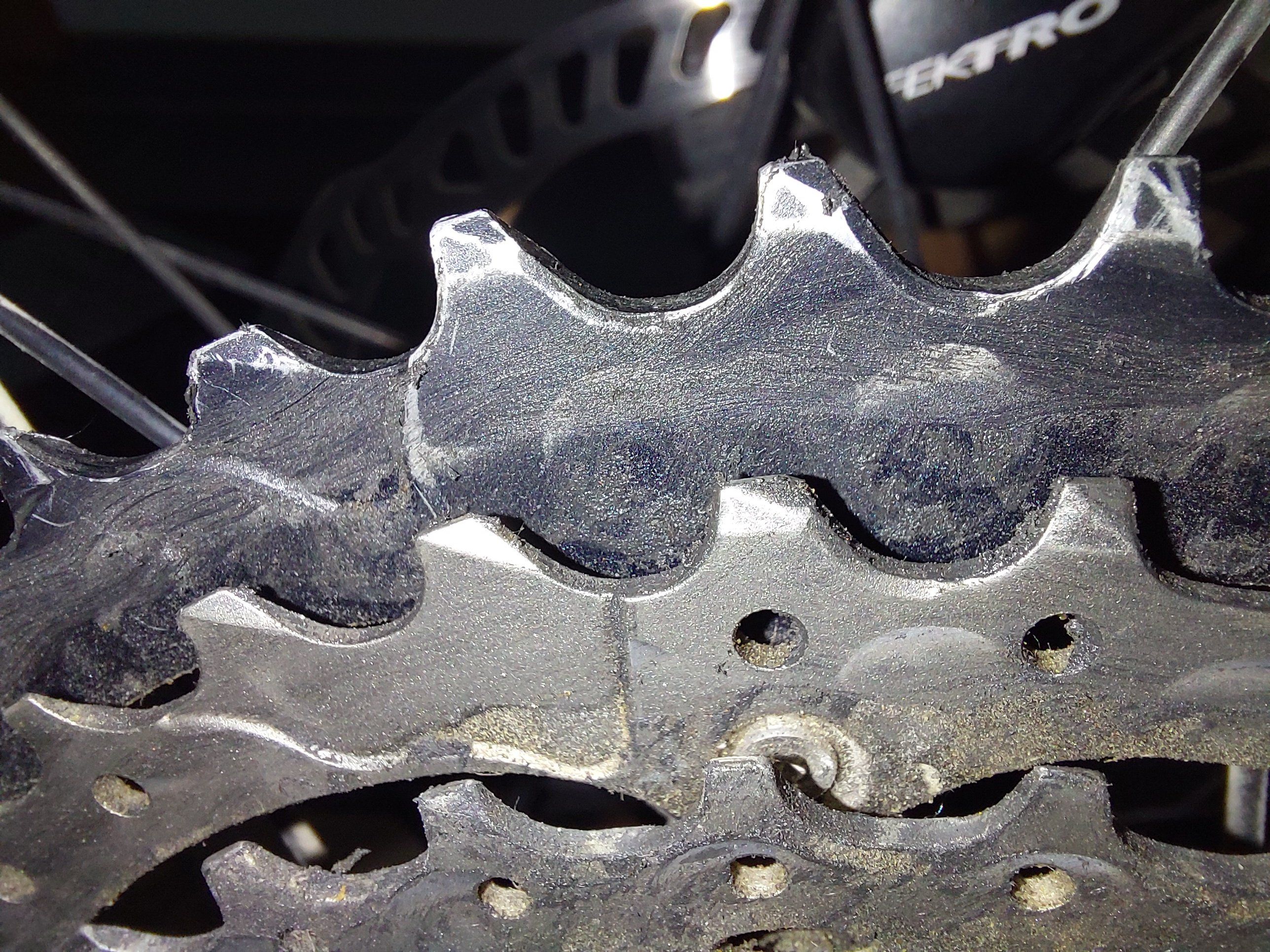

Hallo
Muss ich hier die Kassette ( Laufleistung 9700 KM ) wechseln oder geht die noch?
Kenne mich nicht so gut aus ,die Kette hab ich in der zwischenzeit schon 3 mal gewechselt laut Kettenlehre hab ich da einen Anhaltspunkt wenns fällig ist.
Danke

10000 ist schon eine stolze Leistung für die Kassette, aber nach den Bildern würde ich sagen, die sieht noch recht gut aus.
Aber eigentlich sind die Bilder egal, ich würde folgendes machen. Wenn die Kettenlehre anzeigt, dass eine neue Kette fällig ist, dann würde ich erstmal die neue Kette mit der alten Kassette probieren, wenn es sauber läuft so lassen. Wenn neue Kette und alte Kassette nicht miteinander mehr sauber funktionieren würde ich die alte Kette wieder drauf machen und die Kombi so lange fahren bis sie auch nicht mehr funktioniert und dann Kette, Kassette und auch das Kettenblatt vorne wechseln.

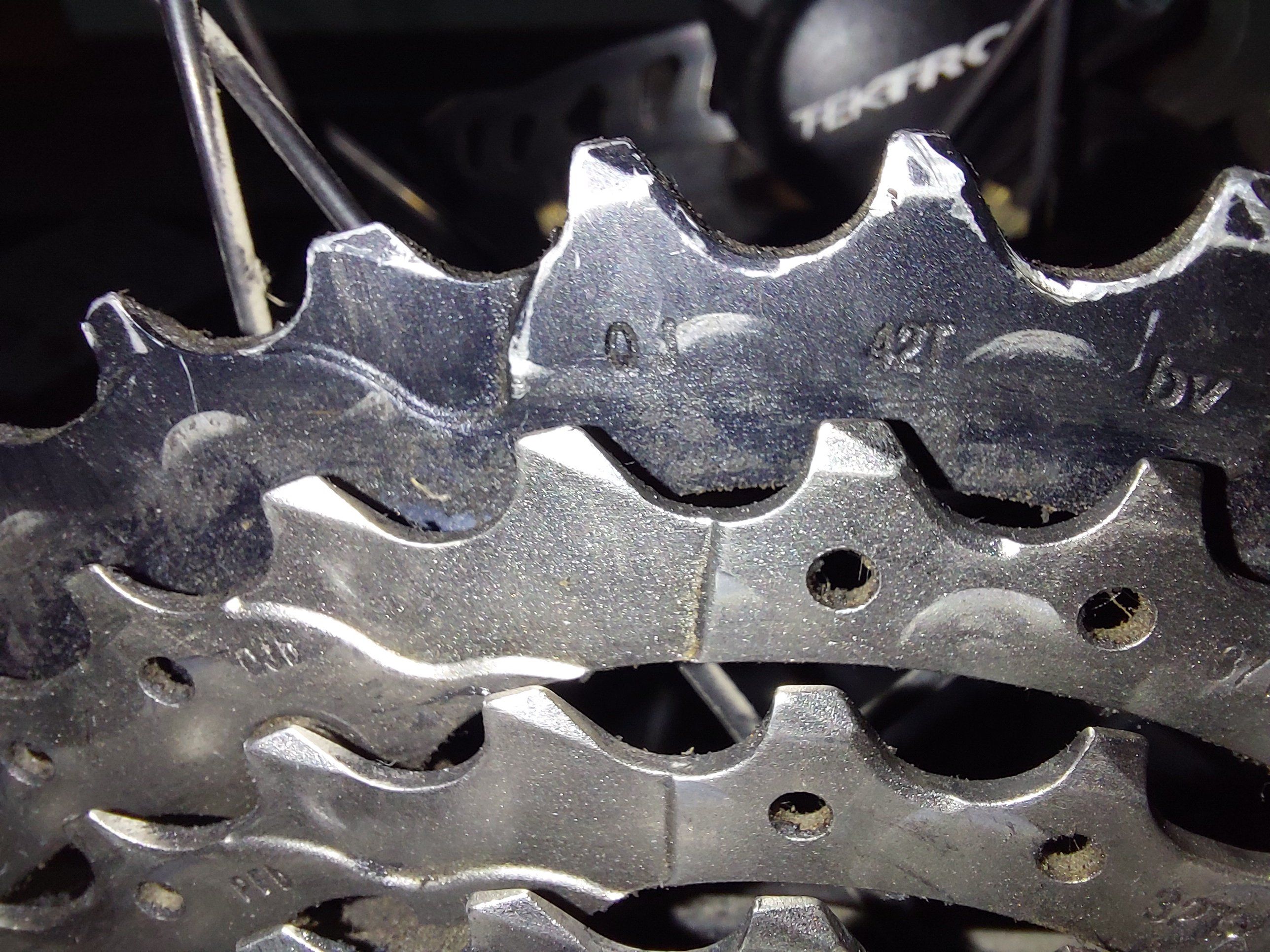

Ich schliesse mich meinem Vorgänger an....10.000 am Pedelec ist gut und kaum vorstellbar. Bei mir war die Kette nach 2.500 durch. Zwei Beispiele von meinem Bio Bike
Ritzel_Verschleiß_01
Oben neue Kette altes Ritzel (Modul passt nicht mehr ) -> Kette springt / rutscht / schlechte Schaltvorgänge. Darunter ausgelullte Kette (Verschleisstool der Kette zeigt Verschleiß Grenze erreicht) an -> Kette springt / rutscht / schlechte Schaltvorgänge
Ritzel_Verschleiss_02
Man sieht am Zahn den Grat....da würde ich tauschen (Kette & Ritzel)
