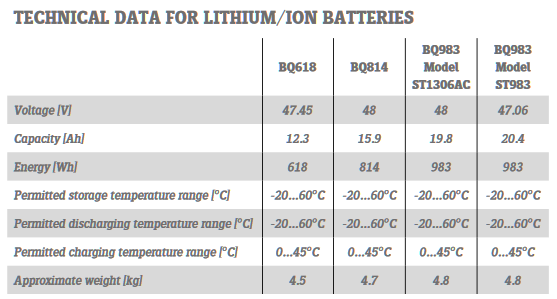

das ist ja kein Original- sondern ein Fremdherstellerakku
Wer den Akku packt ist nachranging, weil die Schwierigkeit, die es zu beherrschen gilt ja nicht die Energieabgabe sondern der Datentransfer ist. Mit dem Bika ab Werk gekauft sind auch Garantie- und Haftungsfragen geklärt. Somit spicht nichts gegen eien Akku mit maximaler Kapazität.
Hier herrscht noch viel Irrglaube vor; etwa wird vielfach angenommen, dass Gewicht und Kapazität in direktem Zusammenhang stehen. Oder es wird seine Heiligkeit, der Vollladezyklus angebetet. Dies, obwohl längst klar ist, dass es die Entladungstiefe ist, welche den Akku altern lässt.
Nun ist auch klar, weshalb der angeblich "zu grosse" Akku die bessere Wahl ist: Wer reichlich Kapazität hat, ist nicht ständig in der Notlage, den Akku leerzufahren - was dem Akku nachhaltig schadet.
Natürlich haben die Zellen unterschiedliche Kapazitäten, so gibt es z.B. die 18650 Zellen von 1500 mAh bis 3500 mAh.
Nur spielt das beim E-Bike keine Rolle da die Hersteller immer die Zellen mit (fast) der höchsten Kapazität verwenden, alles Andere macht ja auch keinen Sinn.

DIe Variation der Akkukapazität wie im Beispiel gezeigt ermöglicht es dem Kunden, jenen Akku zu kaufen, den er für passend und erschwinglich hält. Im weiteren ist die Kapazität der Zellen alleine nur ein Faktor, auch wichtig ist der maximale Strom, der Temperaturbereich für Laden und Entladen sowie das Alterugsverhalten an der Entladeschlussgrenze.
Es nicht ein Zufall, dass im Beispiel 48V Systeme verwendet werden, diese sind in der Leistungserbringung den 36V Systemen klar überlegen.

Bei 48 V hat man 14s sonst hat man ja nur 46 V.
48 V ist nicht der Heilsbringer. Durch die höhere Spannung hat man kleinere Ströme und dadurch etwas weniger Leitungsverluste, das gibt dann eine geringfügig höhere Effizienz.
Leider kann die Zelle mit 3, Ah bei hoher Entladung kaum mehr abgeben als eine mit 2,6 Ah.
Das ist leider meist so, die Zellen mit sehr hoher Kapazität liefern diese nur bei kleinen Entladungsströmen. Deshalb haben die Bike-Akkus meist Zellen verbaut welche etwas unter der möglichen Maximalkapazität liegen.
Gibst ja schon selber die Antwort. Bei höherer Spannung ist bei gleicher Leistung der Entladestrom geringer.
Bei 13s reduziert sich der Strom auf 77% und bei 14s auf 71% von dem Strom welcher bei 10s notwendig ist.
Das ist schon richtig, macht aber für den Akku keinen Unterschied weil du bei 36 V bei einem 500 Wh Akku 4p hast, bei 48 V aber nur 3p! Also bleibt für die Akkuzelle alles gleich

Eine Höhere Spannung ist effizienter weil bei gleicher Leistung der Strom weniger ist. Dadurch gibt es weniger Verluste z.b. in den Kabeln, in der Motorsteuerung,...
Was ich da aber wieder nicht verstehen wieso man nur auf 13s und nicht gleich auf 14s Akkus geht. (Um die 60 Volt Grenze auszureizen)
Die Akku aus meinem Beispiel haben 13s6p; es war wichtiger, mehr Stromstärke als mehr Spannung bereitzustellen. Im Fahrbetrieb - mit einem nominal 800 W starken 45er - ist die Lösungs sehr gut, es ist auch beim nahezu entladenen akku keine Leistungseinbusse feststellbar.
