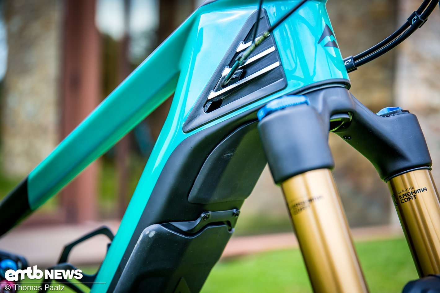

Ich denke du hast einen Rahmen der Größer ist als mein "M"-Rahmen. Bei einen "M"-Rahmen ist nur ca. 5mm platz zwischen Akkuaufnahme sprich Schraube und Gummianschlag. Auf deinen Foto sehe ich das du mehr Abstand hast. Schlägt auch bei dir die Gabel in den Rahmen? Welchen Rahmengröße hast du?
Hier mal ein Bild vom Merida 2020. Hier ist zu sehen, dass der Gummischutz, vermutlich weil der Akku kürzer war, länger ist. Ich glaube, dass hier die Gabel den Abdruck in den Schutz verursacht hat. Was ja OK ist wenn es den Schutz trifft und nicht wie bei mir den Rahmen.
Zu deiner Frage ob es mich öfters zerlegt hat. Nein, habe das Bike im Keller und bei genauer Betrachtung ist mir das Problem aufgefallen. Der Lenkeranschlag bremst schon und funktioniert auch. Aber nur bei leichten bis mittleren Stürzen. Bei einem groben Sturz bei den die hebelkräfte des Lenkers einwirken wird sich der Anschlag verdrehen.
Ja, dass die Anschläge sich zur Not lieber verdrehen statt brechen sollen ist schon logisch. Aber bei dir scheint der Lenkanschlag ohne Funktion zu sein, wenn die Gabel ohne Sturz schon am Rahmen angeht.
Was meinst du mit bremst? Das muss doch ein fester Anschlag sein. Schätze da ist was locker an deinem Anschlag.
Nein der Lenkanschlag Funktioniert. Der Lenkanschlag ist jedoch nicht so stark einen "Schlag" ganz abbremsen zu könne. Und noch einmal. Dies ist auch OK, wenn es nicht den Rahmen oder die Akkuaufnahme treffen würde sondern den dafür vorgesehenen Gummischutz. Dass ist das wahre Problem nicht der Lenkanschlag.
