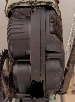

Weis jemand von euch, wie man den Produktionscode des EP8 herausfinden kann?
Ich hab mal bei E13 angefragt, man rausfinden kann, man man von dem Kurbel / Motor Probleme betroffen sein kann. Das war dann die Antwort
Abdeckung vom Motor abschrauben und unten drauf schauen. Da steht die Nummer bzw Buchstaben Code drauf. Mein zweiter Motor hat nun die Charge TG

Also da es ja wohl die Buchstaben auf dem Sticker sind, hab ich auch nen Motor mit der Kennung TG. Somit sollte ja alles save sein.
