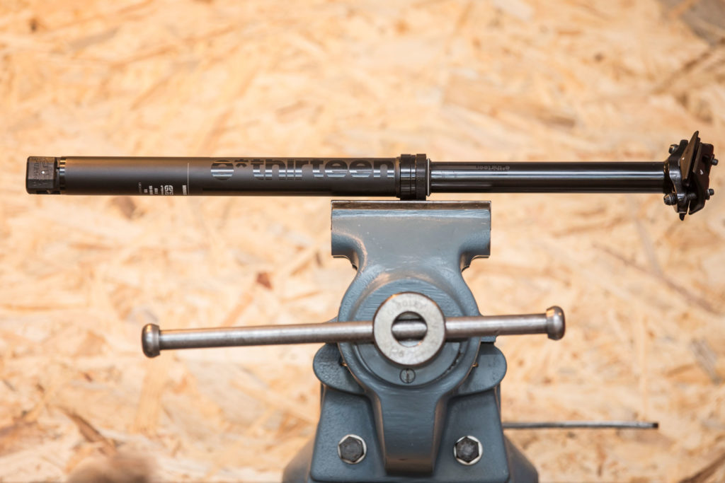

e*thirteen Vario Infinite-Sattelstütze: Infos und Preise
- neue gasgefederte Variostütze mit super einfacher Hub-Anpassung
- Hub-Anpassung um 30 mm in 5 mm-Schritten möglich
- bis zu 180 mm Hub maximal
- Klemmmaß 31,6 mm / 30,9 mm
- Hub 120 mm bis 150 mm / 150 bis 180 mm
- Gewicht 550 g (30,9 x 120-150) / 571 g ( 31,6 x 120-150) / 597 g (30,9 x 150-180) /618 g (31,6 x 150-180)
- Verfügbarkeit
- Preis 209 € (UVP)
- www.ethirteen.com
Die neue e*thirteen Vario Infinite-Sattelstütze kommt mit bis zu 180 mm Verstellweg und basiert auf einer Gasdruckfeder. Durch diese Konstruktion will e*thirteen bei der neuen Stütze um bis zu 20 % geringere Bedienkräfte gegenüber der Konkurrenz erreicht haben. Weiterhin sollen vergrößerte Kontaktflächen an Schlüsselstellen die Wartungsintervalle deutlich verlängern. Die größte Besonderheit der neuen Variostützte ist jedoch zweifelsohne die extrem einfache und werkzeuglose Hub-Anpassung. Hierfür muss einfach nur die Abschluss-Mutter per Hand geöffnet werden und anschließend die Reduzierhülse in die gewünschte Markierung gebracht werden. Der Verstellbereich umfasst insgesamt 30 mm und die Einstellung kann in 5 mm-Schritten vorgenommen werden.
Auch in den Sattelstützen-Kopf ist viel Hirnschmalz geflossen. Dieser ermöglicht es die Sattelneigung um insgesamt 28° zu Verstellen um perfekt mit verschiedensten Sitzwinkeln kompatibel zu sein. Zudem stehen zusätzliche 12 mm zur Verfügung um den Sattel nach vorn oder hinten zu verschieben. Die neue e*thirteen Vario Infinite Dropper Post ist in den Klemmmaßen 30,9 mm und 31,6 mm für einen Preis von 209 € erhältlich. Je nach Körpergröße und Vorlieben kann man zwischen den Hub-Optionen 120 mm – 150 mm oder 150 mm – 180 mm wählen.
